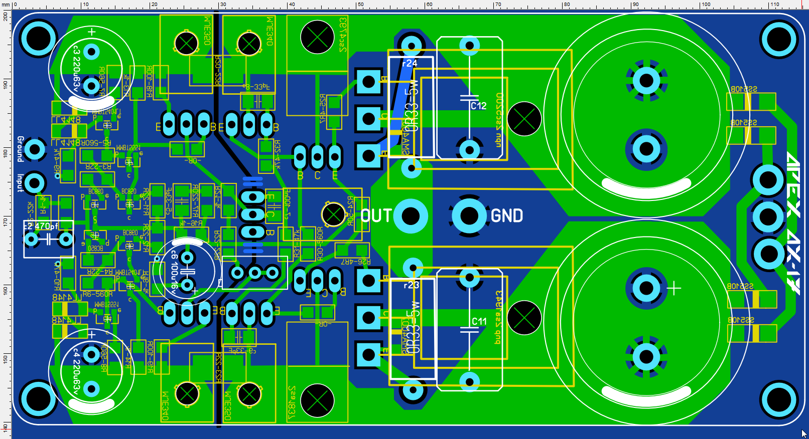

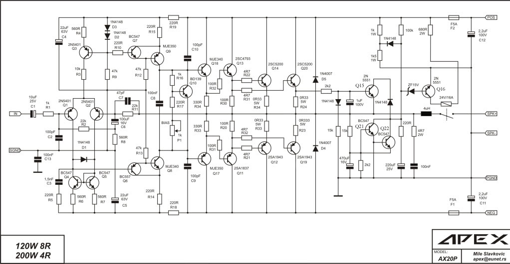

    Всем доброго дня.
    После успешного изготовления и АХ-14, решил продолжить дело и рассматриваю теперь АХ-17, как следующий вариант.
    Ниже схема, варианты буржуинских плат и мой предварительный набросок.
    Очень интересны мнения людей, повторивших данный проект и отслушавших результат.
    Также интересны мнения насчет данной схемы и варианты ее несложного (не влекущего полную переделку) улучшения.
    Вообще все мысли насчет него и мнения интересны, пишите.

    А я так понимаю, вот этот его апекс-20 это что-то среднее между Апексом 14 и 17 (то есть УН, как в 14ом, а выход , как в 17 плюс 2 пары выходников вместо одной?)
    ---------- Сообщение добавлено 10:03 ---------- Предыдущее сообщение было 09:57 ----------
    Пока, как мне кажется, лучший вариант 17-го такой (сот-23 транзисторы более менее рядом, 4-ре накрываются медной пластиной и будет "средняя температура по больнице", зато без переходов по слоям):
ID:	349280   Нажмите на изображение для увеличения.

  10. #69
    04.04.2007
    10,766
    По умолчанию Re: Apex AX-17
    R2 в схеме странно включен.
    С уважением Максим.
  11. #70
    Частый гость Аватар для EMiq
    01.09.2014
    777RUS
    174
    Такое включение резистора R2 используется для того, чтобы он не шунтировал вход усилителя по переменному току и получается существенно большее входное сопротивление - резистор подключен в цепь делителя ООС и увеличивает поэтому свое сопротивление по переменному току. Однако , такое включение входного резистора привязки входа увеличивает проникание на выход усилителя пульсаций питания примерно в 5 раз. Это проверено и в моделях и на практике в железе, т.к. исходной опорой сравнения входа и ООС уже не является чистая сигнальная земля. Пример см. у Селфа.
  12. #71
    04.04.2007
    10,766
    ну да. подача небольшой пос увеличивает входное сопротивление. Смысл?
    С уважением Максим.
  13. #72
    13,178
    так он же написал.
  14. #73
    04.04.2007
    10,766
    так он же написал.
    Так плюсов нет кроме мифического увеличения входного сопротивления.Которое и нафиг не упиралось! Одни минусы.
    С уважением Максим.
  15. #74
    01.09.2014
    777RUS
    174
    Это позволит уменьшить достаточно значительно емкость входного разделительного конденсатора, что для пленки существенно, или расширить входную полосу вниз.
  16. #75
    04.04.2007
    10,766
    Внеся кучу грязи. Малая емкость это привет фазе в области низов
    С уважением Максим.
  17. #76
    01.09.2014
    777RUS
    174
    Внесите данное решение в любую Вашу модель и посмотрите влияние. Фаза на низах тоже лучше из-за роста постоянной времени входной цепи, если входная разделительная емкость = Const. Если правильно согласовать емкость в цепи ООС и входную, то на входе усилителя образуется ФВЧ -фильтр второго порядка, который эффективно давит инфранизкие частоты во входном сигнале. Модель в помощь.
    Последний раз редактировалось EMiq; 21.06.2019 в 12:40.
  18. #77
    04.04.2007
    10,766
    Это же ПОС или нет?
    С уважением Максим.
  19. #78
    01.09.2014
    777RUS
    174
    Это же ПОС или нет?
    Фактически, небольшая ПОС, как у динамической нагрузки - например на ЭП, когда напряжение сигнала на выводах резистора меняется почти одинаково, что эквивалентно росту его сопротивления. Та же - вольтдобавка - подобный принцип. Ниже, упрощенно, выдержка- пример из книги Манаева 1990г.
  20. #79
    04.04.2007
    10,766
    Да неужели я не знаю вопрос. Проще до 33ком поднять сопротивление входного резистора и завести его на землю. Одно только непонятно.Зачем ,когда давно ясно,что для помехозащищенности 10ком вполне хватает. Сами создаем себе трудности и потом дружно их решаем
    С уважением Максим.
  21. #80
    01.09.2014
    777RUS
    174
    Чем больше номинал постоянного резистора, тем больше его тепловой шум. Для баланса дифкаскада придется увеличивать номиналы в ООС, что повлияет на коррекцию в цепи ООС и полюс из-за входной емкости дифкаскада. Резисторы ООС не желательно делать высокоомными. Поэтому данное решение и используется, когда подобное возможно c учетом "за и против".
