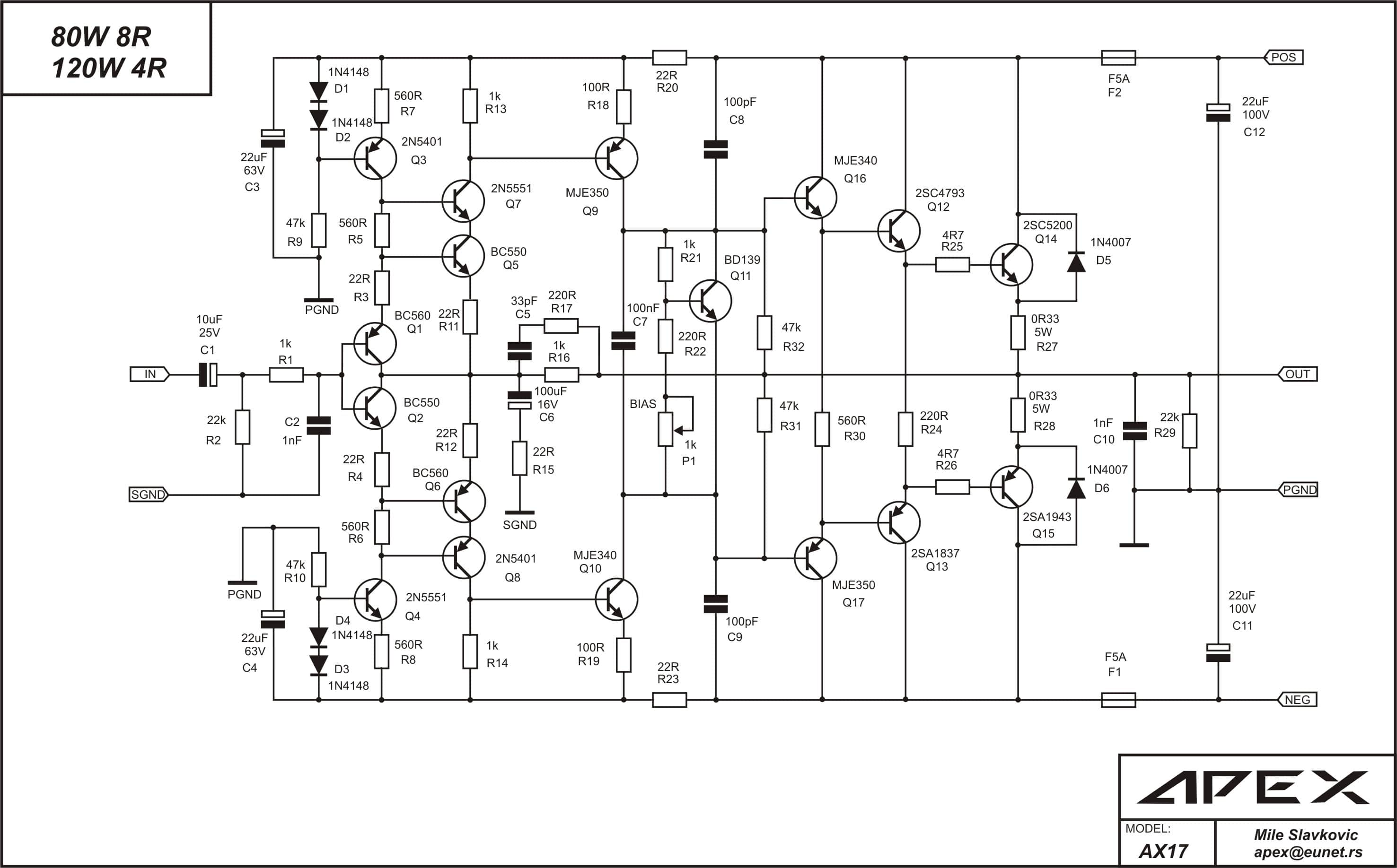

    Всем доброго дня.

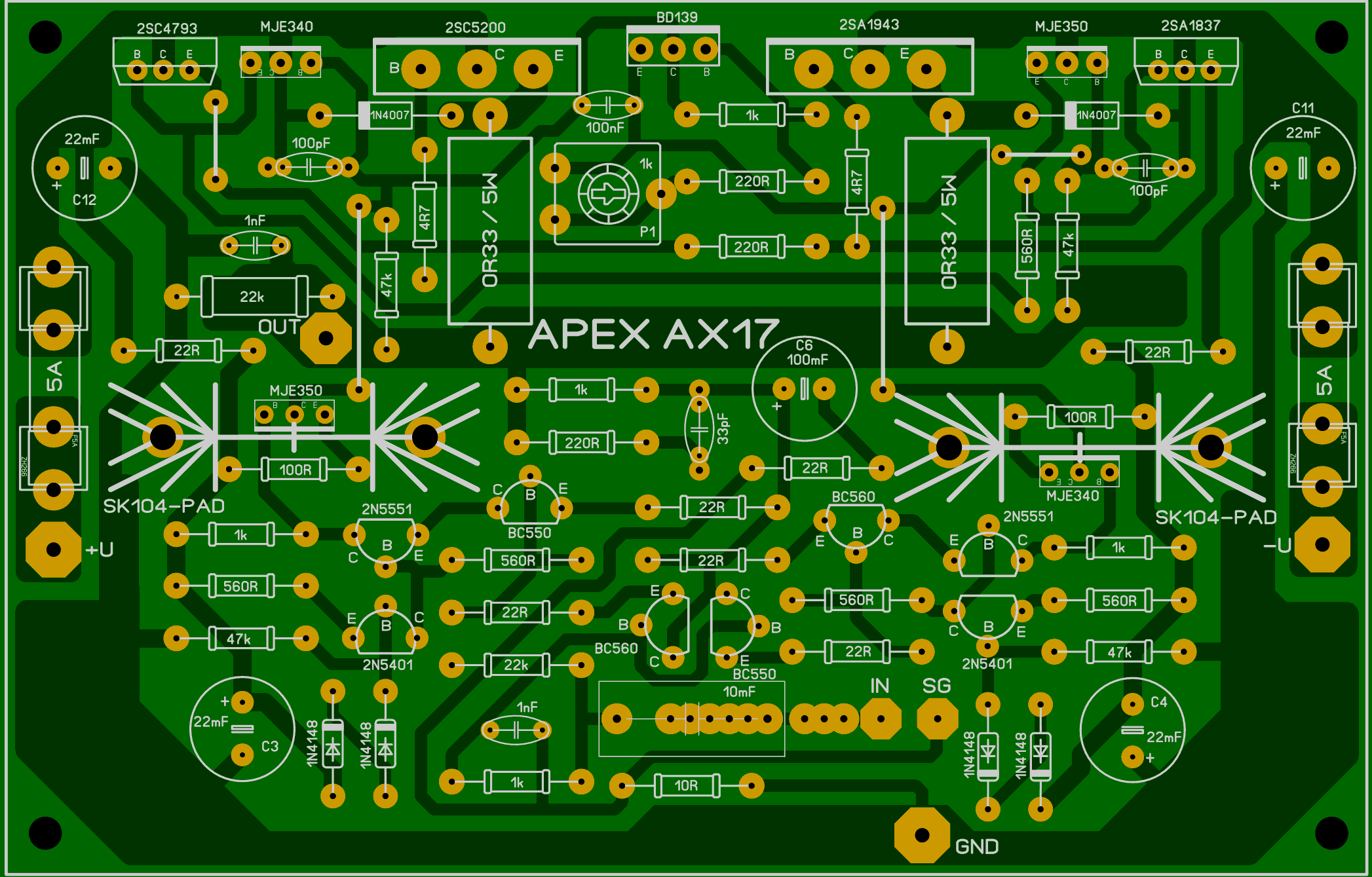

    После успешного изготовления и АХ-14, решил продолжить дело и рассматриваю теперь АХ-17, как следующий вариант.
    Ниже схема, варианты буржуинских плат и мой предварительный набросок.
    Очень интересны мнения людей, повторивших данный проект и отслушавших результат.
    Также интересны мнения насчет данной схемы и варианты ее несложного (не влекущего полную переделку) улучшения.
    Вообще все мысли насчет него и мнения интересны, пишите.

    Пока как-то так выходит:
    Выскажу свои имхи.
    Для 1 пары выходников "бабочка" не нужна. Да и делить нужно слаботочку/сильноточку, а не конденсаторы от выходников.
    Земляной выход с делением на полигоны должен быть перед выходной тройкой, а не после.
    Q1&Q6 и Q2&Q5 должны находится в попарном термоконтакте, это ведь параллельник, для него это обязательно.
    Д3,4 и Ку4 - аналогично, они друг друга компенсируют. Д4 вообще нужно поменять на токовое зеркало.
    Q9&Q10 стоит дополнить до параллельника такими же транзисторами, естественно, попарно прикрутив их на радиатор. Это повысит термостабильность УН и немного его лианеризует.
    Все что относится к переходу Б-Э транзистора должно собираться в одной точке, и только потом нырять на питание/землю.
    Типа R13&18 сначала сходятся вместе/, потом на питание
    Диоды опоры/смещения, типа тех же Д3 и 4 - нужно шунтировать чем-то около 0.1мкФ. С ростом частоты у них таки растет прямое сопротивление

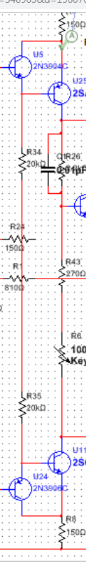

    как я уже и говорил нужно пользоваться чужими проверенными идеями
    У коллеги miroslav_mm, выше
    Транзисторы должны быть комлиментарные и одинаковые. Вместо одного из резисторов, типа Р34 лучше поставить подстроечник.
    Параллельник компенсирует только на идеально комплиментарных транзистора. Тут может придется его покрутить, что бы добиться минимума.
    А Точно Q1 c Q6, а не с Q5 вместе надо и Q2 c Q5 а не Q6 ? Что то трудновато это разводить. Гордиев узел какой-то... Хоть в Дип-Трейс лезь..-((

    А Точно Q1 c Q6, а не с Q5 вместе ((
    Точно, параллельник - это грубо говоря два прямосмещенных диода включенных параллельно, когда изменение падения на одном уменьшает сигнал на другом.
    Притом любое изменение - от сигнала, температуры или чего угодно.
    Токовое зеркало - из той же оперы, только у параллельника npn+pnp, а у токового зеркала оба или pnp или npn.

    (Симметричный) УМ с двуполярным питанием можно разводить двумя способами
    - полигон все исправит.
    - сложить бумажку со схем по средней линии. Получится два питания вместе. Они должны быть эквипотенциальными.
    Значит между ними ставим конденсатор.
    С каждой шины питания в слаботочке идет всего 4 отвода - для положительной - диоды, Р7, Р13, Р18, для отрицательной - аналогично.
    Значит с каждого вывода межпитательного конденсатора делаем 4 коротких отвода, на них цепляем вышесказанное. А потом наворачиваем все остальное , пока не дойдем до "средней линии"
    ТОже самое для отрицательной части.
    Тогда одинаковые функциональные блоки рядом, и таже связь между коллекторами в УН будет 3мм, а не пол-платы.
    Такое в спринте могут провернуть не только лишь все.
    Я - точно не смогу.

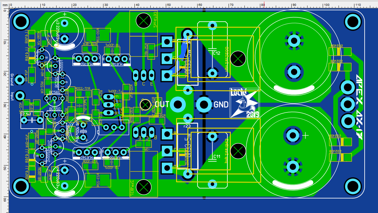

    А если их все 8 в ряд попарно (срезами друг к другу) выстроить и к одной алюминиевой пластине прижать? Не вариант? Будет усредненное значение температуры всех восьми.. не? Так проще нарисовать, чем вилять дорогами соединяя попарно...
    типа того: http://skrinshoter.ru/s/190619/NY416Bw8
    ---------- Сообщение добавлено 16:08 ---------- Предыдущее сообщение было 16:03 ----------
    А то лучше, чем вот такое - не выходит...-(
    http://skrinshoter.ru/s/190619/EYPUI5lu

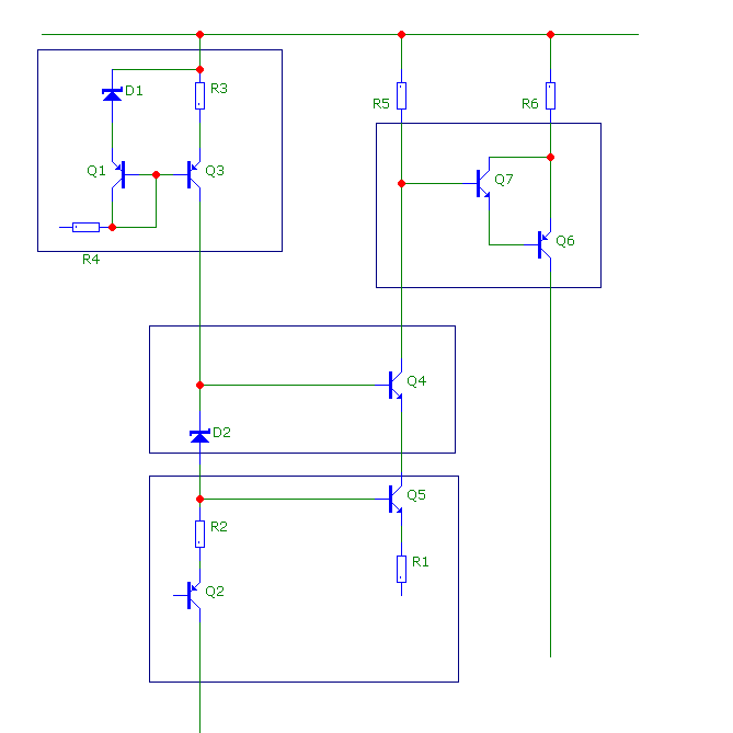

    50/50. У мелкотранзисторов корпус быстрее разогревается чем радиатор, ходят слухи, что в такт с басами.
    Для ТО-220 это точно вариант, для ТО-92 - наверно нужно очень кучно и желательно к меди.
    Точно правильный вариант, который не потребует интегратора/ конденсатора в делителе ОС ниже
    Квадратами обведены попарно взаимодействующие детали.
    необходимость токового зеркала (Q1) зависит от температурного коэффициента напряжения стабилитрона.
    Для низковольтовых - обычно ставится дополнительный р-н - переход.
    Насколько я помню, самый стабильный на 6.2В двунаправленный, который и есть два встречновключенных стабилитрона, т.е. стабилитрон+ прямосмещенный диод.
    Так вот термостабильный нам не нужен.
    Нужен с такой же зависимостью как у диода (Б-Э перехода Q3)
    Аналогично с D2/Q4
    Тогда все всех будет компенсировать по теплу и искажениям.
