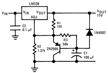

    Схема из даташита с плавным нарастанием выходного напряжения -

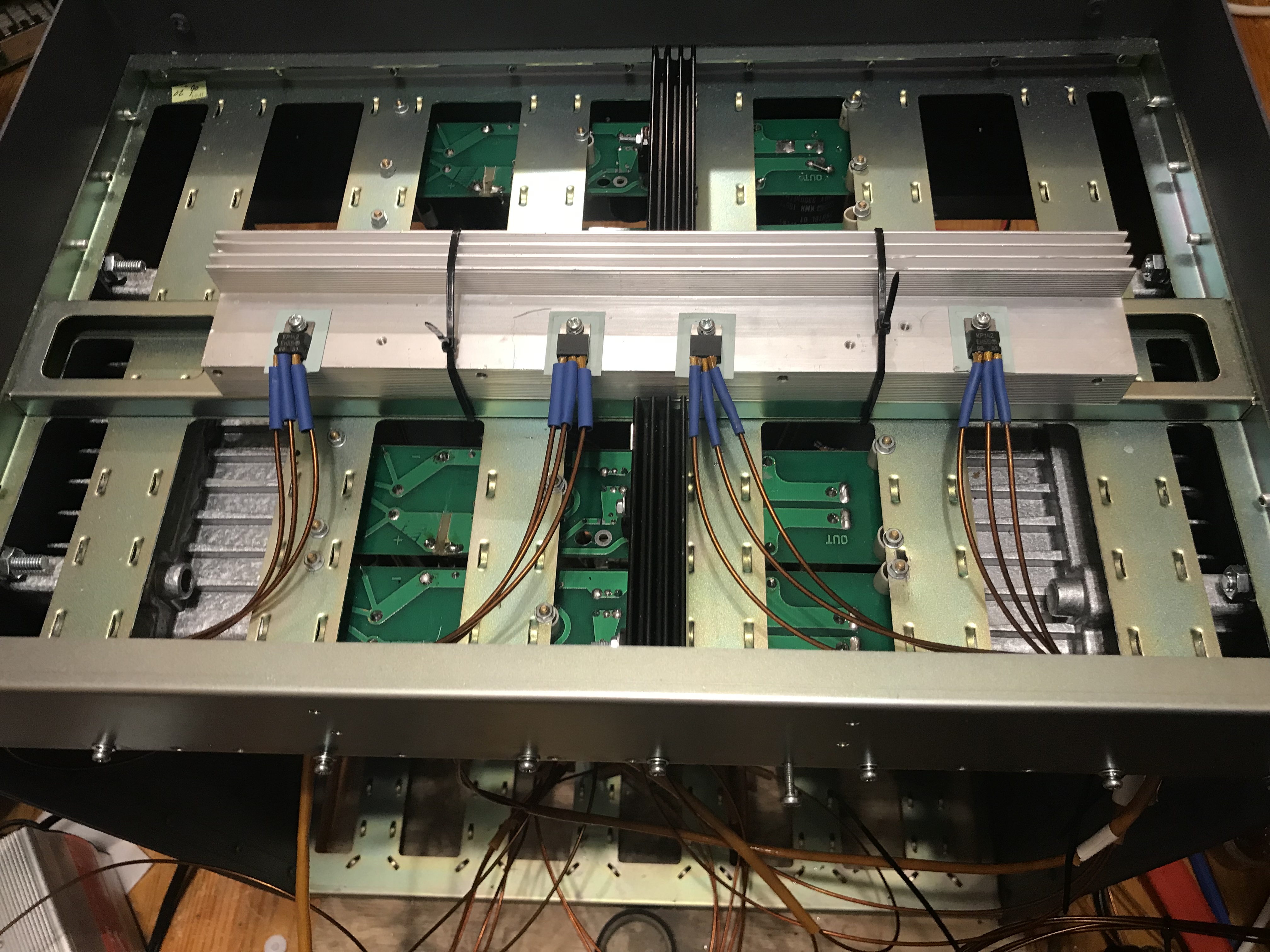

    Ну вот, поставил 338е на радиатор и вуаля- сразу стали вывозить три лампы выхлопа каждый . Уходили в защиту
