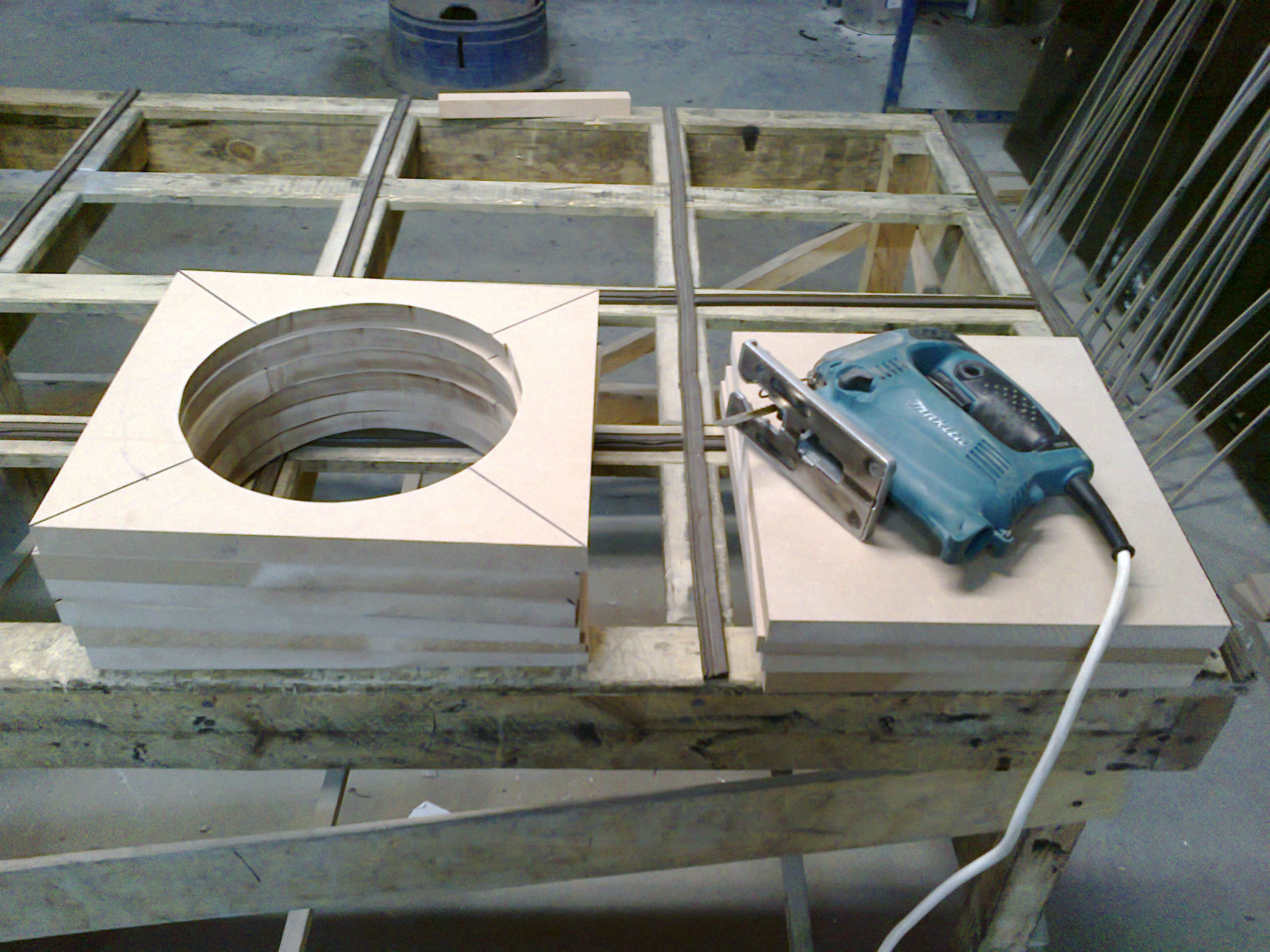

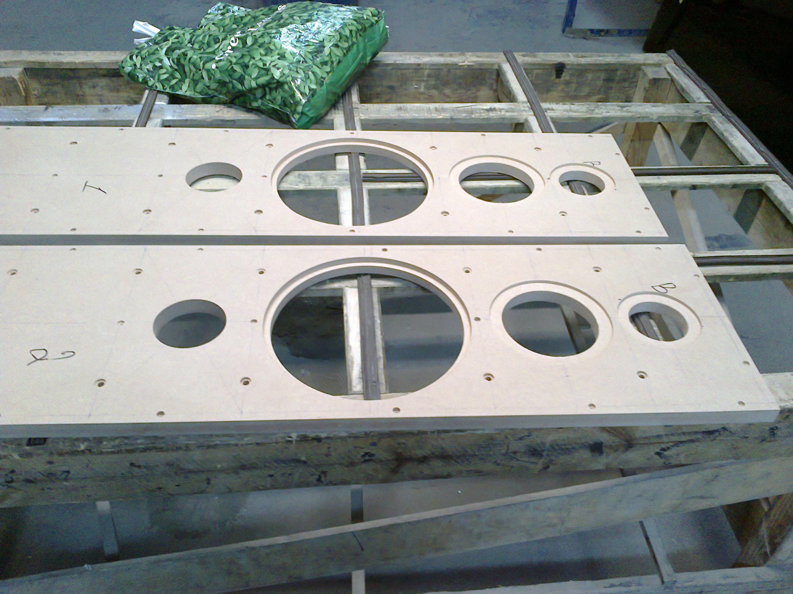

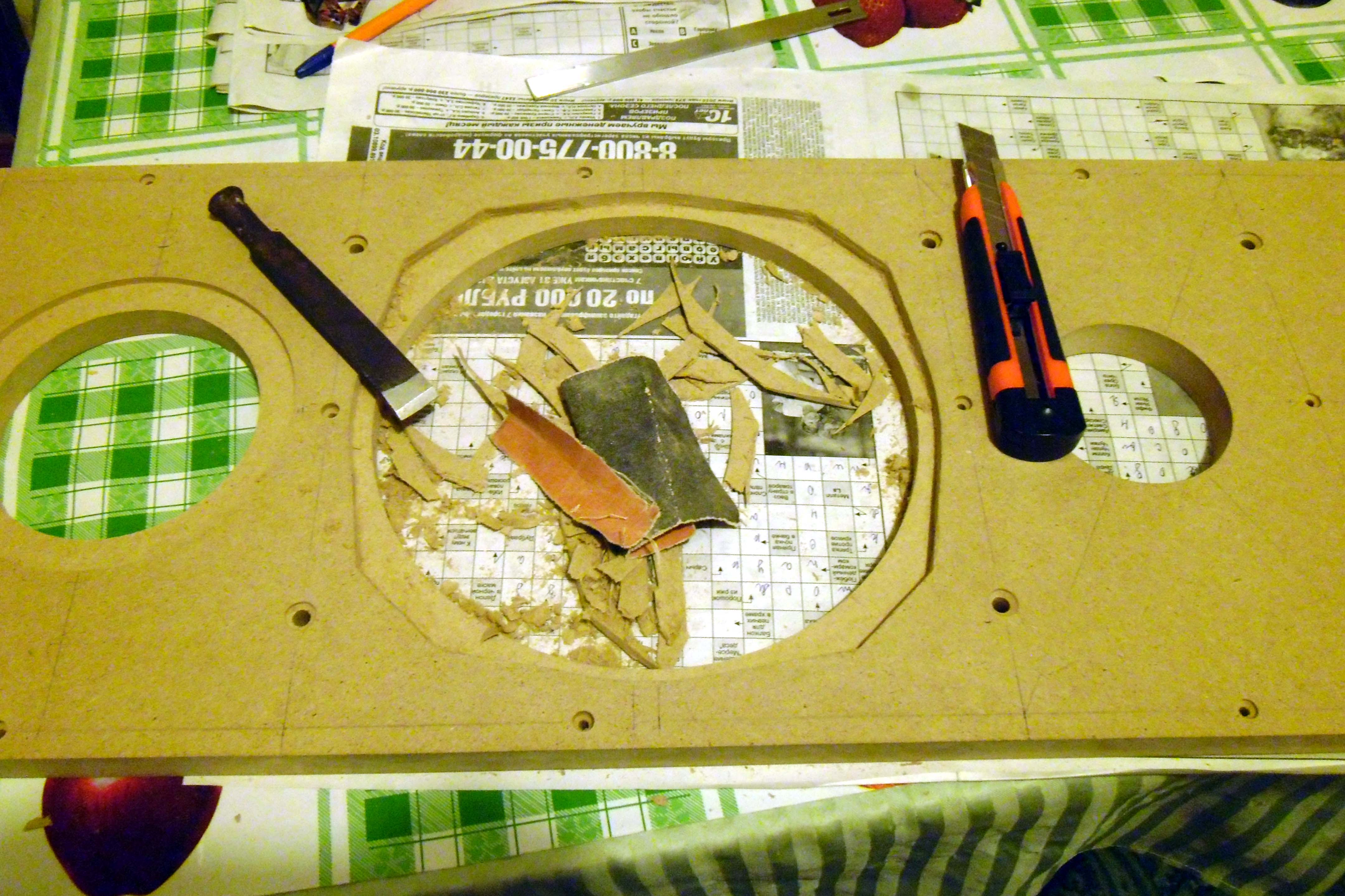

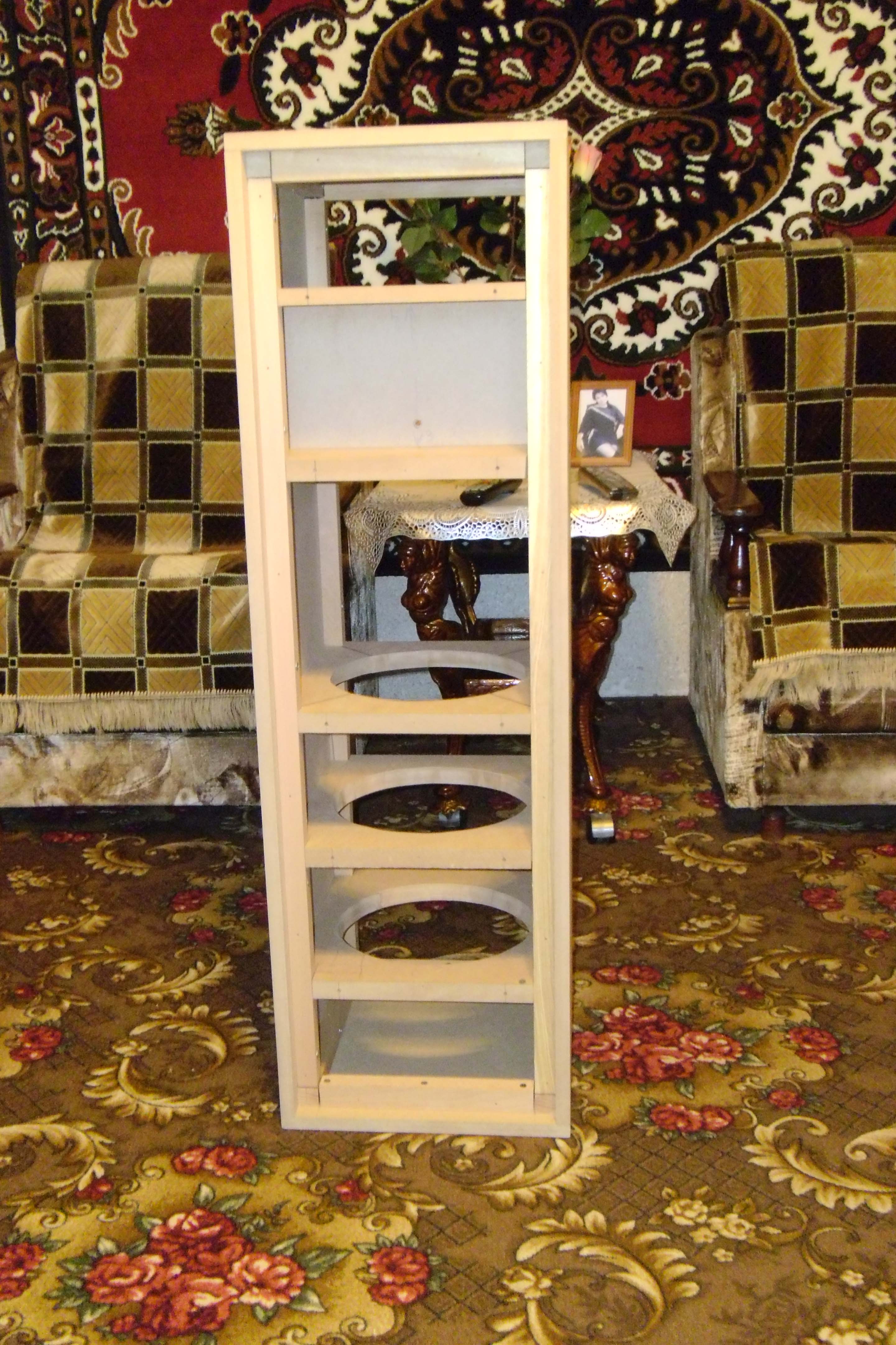

    Ну по сути, некоторые товарищи правы! Из этих АС (в том виде в котором они есть) звук ну никак не вытащить. Корпус мал,СЧ-ВЧ дины гуано. Если их ставить на пол без подставок,то гудёжа не избежать,потому как фазоинвертор окажется слишком низко к полу. Я на своих и распорки ставил,и наполнителем игрался,и ПАС делал для СЧ - не-а,всё одно,звука нет.Вообщем,снял 75 ГДН-1-4 (кстати,рижские),корпус с потрохами выменял на Визатоны,которые СЦ10 и пару китайских СЧ.Всё это дело обмерял,сваял корпус,фильтра и получилось очень даже впечатляюще по звуку.Отделку корпуса,пока не делал,тупо поклеил плёнкой.Может когда руки и дойдут,если помещение найду.
