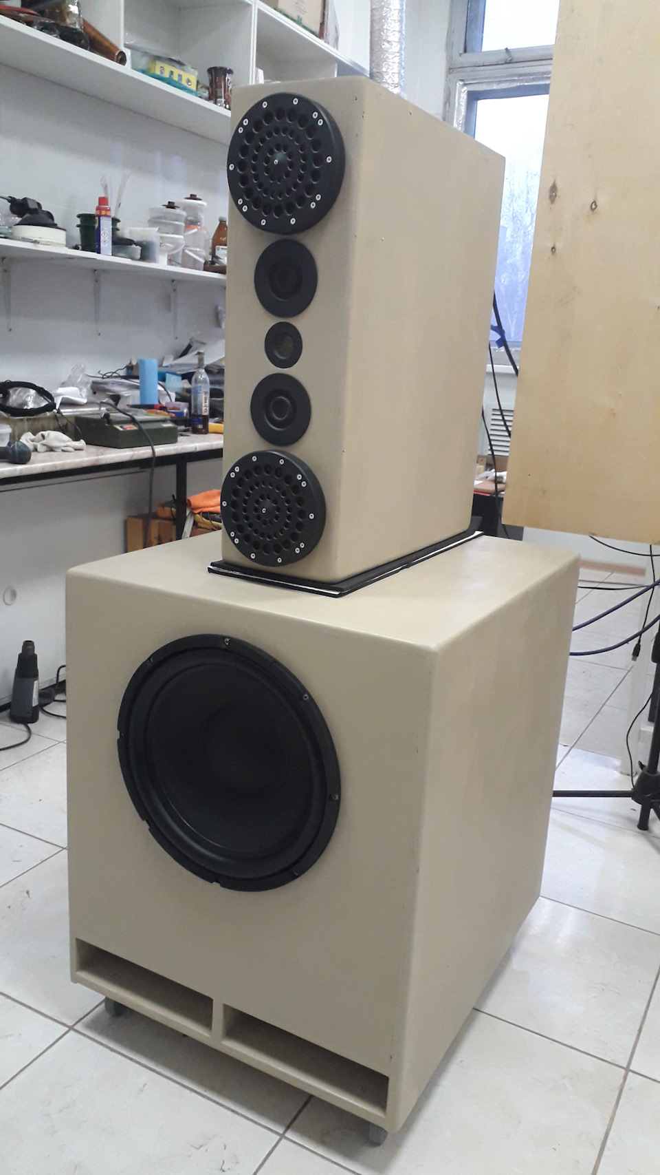

    Всем добра!
    Хочу предложить вашему вниманию результаты моего изодинамического проекта по созданию набора преобразователей для многополосных акустических систем. На данный момент времени разработано и доведено до мелкосерийного производства четыре модели: две модели ВЧ преобразователей и две СЧ. На очереди мидбасовые преобразователи, а затем сабвуферы.
    На базе этих головок мною создана 4-х полосная модульная лабораторная система. Сабвуферное звено в ней пока - калассическая диффузорная 15" головка в фазоинверторном оформлении.
    Сателлит же - 3-x полосный ЗЯ Д*Апполито с разделением объемов.
    В нем все головки изодинамические. В том числе и мидбас. Но он пока в процессе обкатки и на него никаких спецификаций давать не буду...
    Далее привожу основные параметры преобразователей, их названия, фото и результаты теста в журнале "Автозвук"...
    http://www.xn--80aeatqv1al.xn--p1ai/...ustika-idl.htm
    Территориально находимся в городе Красногорске ( Московская обл.). Так что все желающие послушать лабораторную систему - велком!
    Сейчас выпущена первая пробная партия преобразователей для всестороннего выяснения их достоинств и недостатков. Акустика рассчитывалась как универсальная для эксплуатации дома и автомобиле...

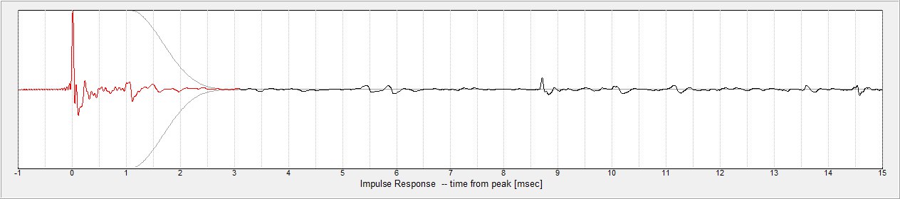

    Среднечастотные динамики IDL MR-104100 и FR-104100.
    Магнитная система ортодинамическая.
    Одна модель называется MR-104100, другая FR-104100. Внешне они различаются наличием апертуры диаметром 15 мм в центре у MR… У FR такой апертуры нет.
    Спросите зачем? Всё просто. Зная бзик yнекоторых товарищей на широкополосники мне удалось расширить диапазон частот убрав апертуру. Всё остальное в динамиках совершенно идентично. Параметры тоже практически идентичны кроме АЧХ. У модели MR-104100 она чуть ниже и уверенно простирается до 6 кгц. Так что увидев остальное для FR-104100 вы легко зачеркнете излишки… И да, запас по низу хоть и есть, но рекомендую ( настоятельно! ) запускать эти динамики не ниже 400 герц 12 дб/окт.
    Здесь выложил АЧХ для модели FR-104100.
    Материал мембран — полиимид (Kapton). Материал дорожек — медь.
    Вес одного компонента 750 — 760 грамм.

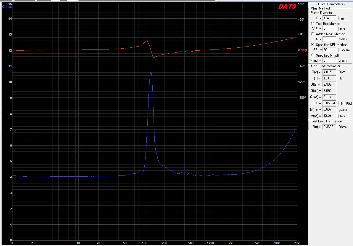

    21.03.2013
    224
    По умолчанию Re: Мой проект - изодинамическая компонентная акустика IDL.
    Такое пойдет? И что Вы называете приемлемой стоимостью? И где такое взять?
    Вложение 349025 Вложение 349026 Вложение 349027
    Такое может вполне подойти. Чувствительность в районе 84 дБ немного расстраивает, но
    конечно можно сделать специально усилитель для нагрузки в 2 Ома и включить пару ДГ в параллель.
    Приемлемую цену можно узнать в интернет магазинах,
    взяв среднюю стоимость средне частотного динамика для диапазона частот от 300 до 3000 Гц.
    Ориентировочная стоимость такой головки должна получиться в диапазоне 5-10 т.р.
    Для сравнения можно например выбрать Peerless NE149W-04, Seas mca15rcy, ScanSpeak 15w/8424g00.
    В расчёт динамики вроде Accuton C168-6-990 брать не стоит, поскольку за его стоимость можно купить по восемь штук
    головок указанных выше. Если сделать массив из 8-ми таких динамиков то Accuton проиграет по всем параметрам кроме размера корпуса.
    Понял Вас. Очень ценный совет по вопросам ценообразования и выбору сертифицированной нагрузки УНЧ. Надеюсь, у Вас имеются такие же ценные советы и по конструированию низкочастотных изодинамических преобразователей? Поделитесь так же тонкостями и путями уменьшения себестоимости при условии сохранения озвученных ТТХ. Очень интересно будет послушать....
    P.S. Очень понравилась идея массива на 8 Аккутонах... и про интернет магазины...

    Частый гость Аватар для vedddd
    21.03.2013
    224
    Как раз не поняли.
    Чувствительность 84 дБ очень мала, её нужно поднять хотя бы до 87-89 дБ.
    Как вариант - это параллельно-последовательное включение 4-х динамиков, но это дорого.
    Вариант дешевле - это подключение двух головок играющих одну полосу к двум отдельным усилителям.
    И наконец самый дешёвый вариант, при наличии возможности изготовления усилителя на низкоомную нагрузку, просто включить две головки в параллель.
    Хотел приобрести или получить на время пару ваших 5" ДГ для тестов...
    P.S.
    О массиве на восьми Акктуонах не писал, можете перечитать моё сообщение ещё раз.
    Последний раз редактировалось vedddd; 18.06.2019 в 23:33.

    Кстати, для справки... четыре последовательно- параллельно включенных динамика в итоге дают чувствительность равную одному динамику... Выгоду по чуйке возможно получить только параллеля динамики. Такие дела... Честно говоря полагал, что Вы затроните более глубокие вопросы динамикостроения, чем банальное увеличение их количества. Ну да ладно.
    Уточню еще раз... В моей лабораторной системе изодинамика играет от 160 и до 20000 герц (выше померить пока нет возможности). Чувствительность компонентов изначально рассчитывалась под возможности пассивной фильтрации (без проблем и танцев с бубном). Соответственно для осуществления активной фильтрации вообще нет никаких проблем.
    Динамик, параметры которого Вам дал, имеет диаметр 7" (175 мм). И обсуждаемые в топике имеют максимальные диаметры 3", 3,5" и 4". Где Вы взяли 5" - не знаю!
    По вопросу ознакомления с моей продукцией пишите в личку. Но сразу скажу, что мы не сойдемся в вопросе ценообразования.
    На фото данные динамики служат верой и правдой в качестве мидбасового звена более двух лет (это те, что с набором концентрических отверстий в корпусе).
