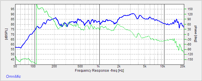

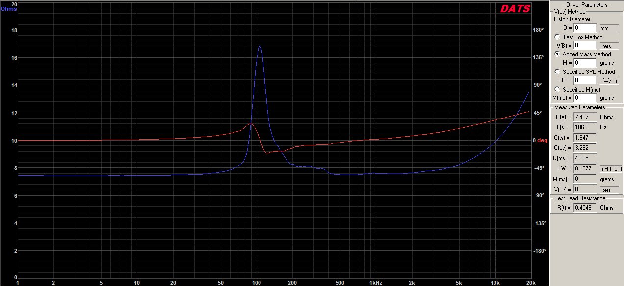

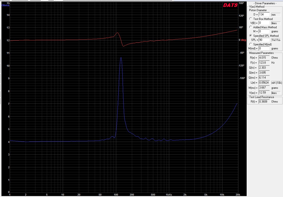

    Среднечастотные динамики IDL MR-104100 и FR-104100.
    Магнитная система ортодинамическая.
    Одна модель называется MR-104100, другая FR-104100. Внешне они различаются наличием апертуры диаметром 15 мм в центре у MR… У FR такой апертуры нет.
    Спросите зачем? Всё просто. Зная бзик yнекоторых товарищей на широкополосники мне удалось расширить диапазон частот убрав апертуру. Всё остальное в динамиках совершенно идентично. Параметры тоже практически идентичны кроме АЧХ. У модели MR-104100 она чуть ниже и уверенно простирается до 6 кгц. Так что увидев остальное для FR-104100 вы легко зачеркнете излишки… И да, запас по низу хоть и есть, но рекомендую ( настоятельно! ) запускать эти динамики не ниже 400 герц 12 дб/окт.
    Здесь выложил АЧХ для модели FR-104100.
    Материал мембран — полиимид (Kapton). Материал дорожек — медь.
    Вес одного компонента 750 — 760 грамм.

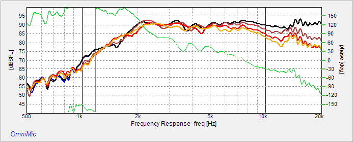

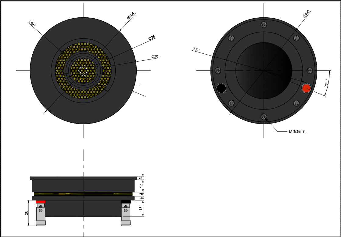

    Твитер IDL HDT-6562.
    Вес компонента 325 — 335 г. Материал мембраны — полиимид ( Kapton ), материал катушки — алюминий…
    Динамик предназначен на роль твитера в трех и четырех полосных аудиосистемах.

    Характеристики диаграммы направленности: 0 град. — чёрн.; 30 град. — коричн.; 45 град. — красн.; 60 град. — горчичный цвет.

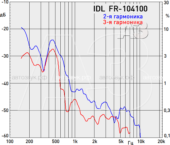

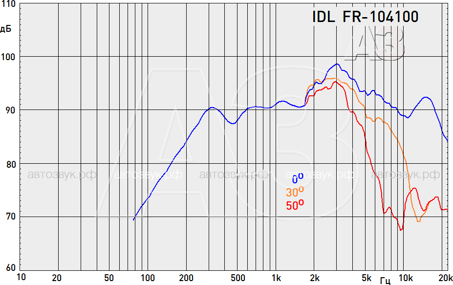

    Извиняюсь, а куда это можно вообще применить при такой полосе не забывая про искажения ?
    90 дБ/1м на 1 кГц 1 процент а выше 2 кГц оно уже как бЭ не применимо

    Все нормально применимо. Вы же не в прямом излучении акустику слушаете. К тому же эти графики принадлежат среднечастотнику с расширенной полосой вверх FR-104100. У MR-104100 график ровнее. Ну и делайте поправку на разное оборудование и методику измерений. У меня почему то те же графики получились ровнее. И не 2 кгц, как пишете Вы, а 4-4,5 кгц... для стыковки с большинством пищалок достаточно. Так ведут себя чудеса перехода от линейного к логарифмическому масштабу... У меня сейчас стык на 3 кгц и 500 герц. По поводу искажений... потеря презенса практически не происходит. К тому же не раз встречал акустику с очень красивыми графиками при измерениях, но почему то на слух много грязи. Из за чего происходит такое отсутствие корреляции между измерениями и слуховыми впечатлениями пока объяснить не удается...
    P.S. Модель с расширенным диапазоном частот FR-104100 делалась мною для удовлетворения бзика некоторых товарищей на так называемые ШП. И не скрою, что основными потребителями этой модели видел автозвуковиков. НО... Данная модель легко апгрейдируется до MR-104100. Так же по желанию можно заменить пружинные клеммы на принимающие больший диаметр провода.

    Тогда напрашивается сам собой главный вопрос - возможно ли изготовить "изодинамик" с для полосы частот от 300 до 1200-1500 Гц
    с приемлемой стоимостью и сроком службы мембраны?

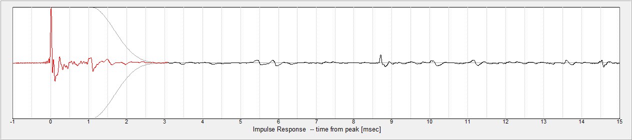

    Такое пойдет? И что Вы называете приемлемой стоимостью? И где такое взять?
ID:	349025 Нажмите на изображение для увеличения.
ID:	349026 Нажмите на изображение для увеличения.
    А так выглядит Z-характеристика двух таких штуковин, включенных последовательно в нонешнем акустическом оформлении...
