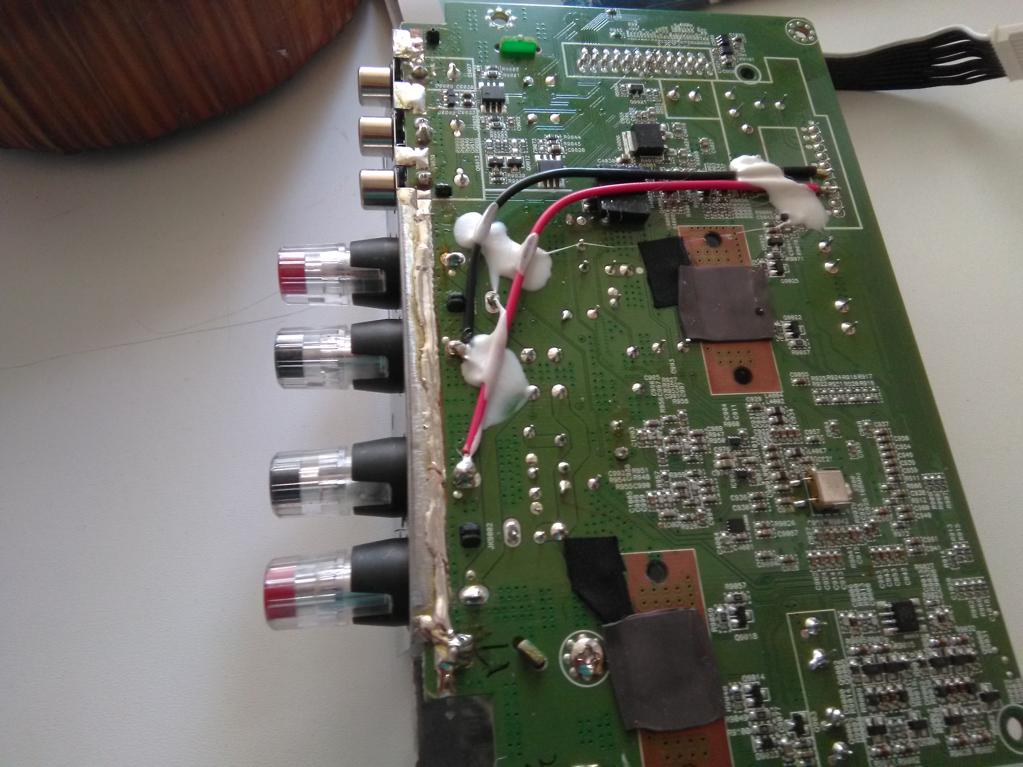

    Этап 2:
    Поскольку в усилителе, соединение с корпусом выполняется только в одной точке, было принято решение изолировать все площадки печатных плат (усилителя и блока питания) под винтами и стойками от корпуса.
    Изолирование выполнено при помощи изоляционных шайб для транзисторов.
    которые плотно входят в отверстие крепления печатной платы.
    В плате БП изоляторы ставятся снизу.
    А из за того, что на плате усилителя транзисторы притягиваются в корпусу - изоляторы ставятся сверху, что бы не вызывать деформацию платы. Снизу подкладывается шайбы из плотной тонкой пленки.
    Таким образом, все дополнительные соединения с корпусом устранены.
    Соединение происходит только в одном месте - на задней панели, на разъёмах. Всё по науке.
    С стороны разъемов плата усилителя имеет массивную жестянную пластину, соединяющуюся с металлической задней панелью.
