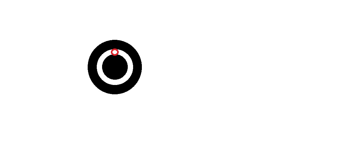

    таких не делают ,мне нужно пропустить провода на пищалку,через отверстие в керне,хочу проточить небольшой паз или все же лучше поставить кольцо?
    какой из трех вариантов предпочтительнее?Нажмите на изображение для увеличения.

    а что если наклеить два магнита на керн один дисковый и один кольцевой а провода пропустить между ними намного ли будет хуже результат

    Есть така штука как полюсный наконечник... Но не зная конкретного конструктива что и как будет лучше советовать сложно.
    Я пилю свои магниты на вулканите на глубину до 3 мм в пяти местах по периметру как раз для выводов и винтов крепления. Потери индукции весьма незначительны, особенно если не усердствовать с нагревом магнита во время обработки на вулканите...
