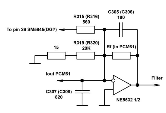

    Сделал небольшой твик сабжевого плеера, а именно: убрал "мутные" ключи на выходе и разделительные электролиты, вместо них поставил Т-фильтр, как в Линксах; заменил керамику в ФНЧ на FKP2, зашунтировал питание оперов пленкой; поменял оперы на OPA2604(временное решение, жду LM6172 или AD826). Звуку похорошело
    При более внимательном рассмотрении платы и срисовывании схемы преобразователя ток-напряжение обнаружилась интересная деталь(см. схему). Кто-нибудь знает, по кой черт некий сигнал с ЦФ подмешивается в преобразователе ток напряжение? При исследовании осциллографом выяснилось, что это меандр и его частота примерно равна 176 кГц, что позволяет предположить, что это сигнал управления деглитчером(но я могу и ошибаться). После устранения деталей R315, R319, C305 и C307(R316, R320, C306, C308 в другом канале) уровень ВЧ помех на выходе уменьшился в полтора раза! Так зачем оно нужно-то было?
