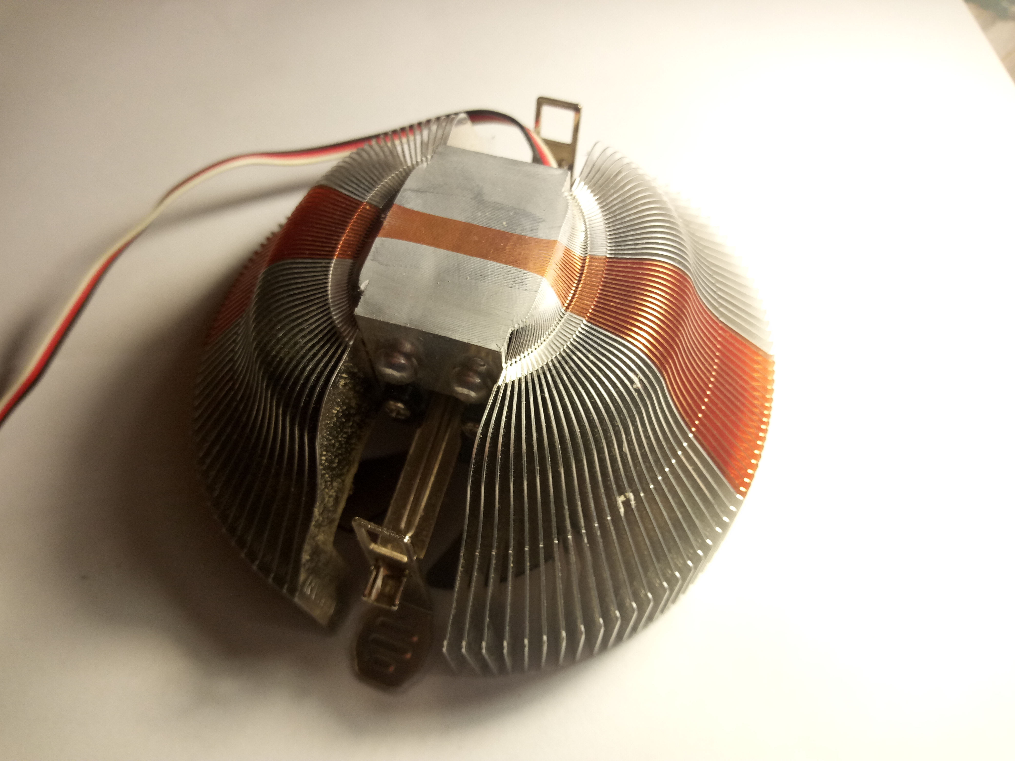

    Есть и поинтересней, "чудеса технологий"

    Ну да, а ведь реально хорошая технология.
    Умеют.

    Медь там ничего почти не делает, половина ядра идёт в алюминий и медные рёбра тоже ничего не улучшают. Маркетинг 85%.

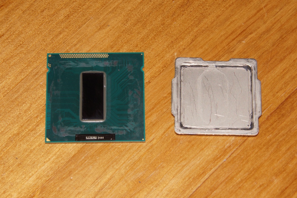

    Так то оно так, но если спилить крышку у Интела то кристалл как раз занимает серединку. Эта крутилка I5 тянет, I7 шестиядерник нет.

    Термопаста под крышкой " жидкий металл" ну раньше было, говорят что счас уже бодяжат
    Коллеги, может кто знает что это за зверь теплопроводности? просветите если не трудно.
