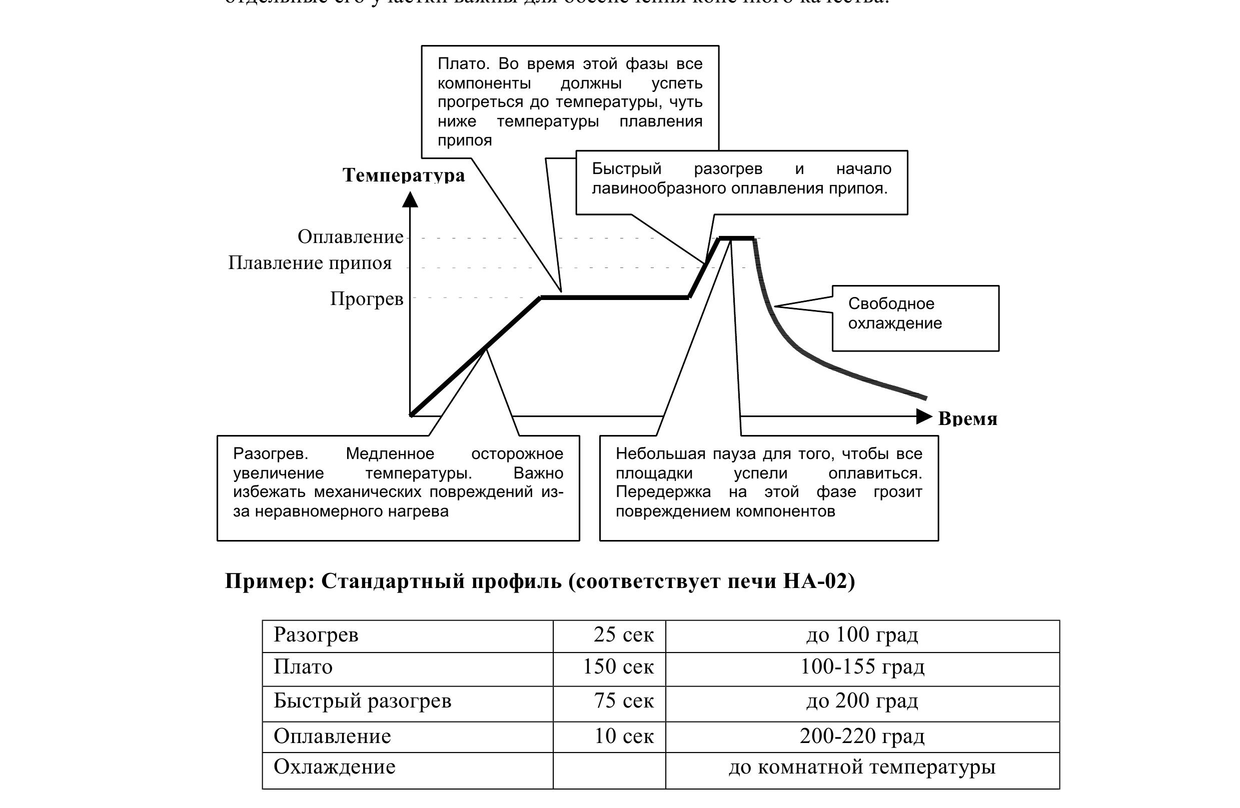

    Игорь Гапонов, Свободное охлаждение частенько заменяют принудительным, экономически выгодно при массовом производстве, но не в наших случаях.

    Если по этой теме, ТО-220 сплавом Розе на медную пластину, но прижим обязателен! Нагрев будет, ну пусть до 80-и, к примеру. Я не химик, не понимаю, разложится на составляющие, вытечет ? Или ПОС-60 сойдет, если быстро???
    Розе ф топку. Человеческий 63/37, вменяемый флюс и большая медная пластина на мощном нижнем подогреве + опционально фен. Флюс критичен - с правильной техникой пайки не будет пузырей у припоя. Нагрев там не быстрый и если человек не совсем дятел, то перегреть не успеет.
    Десятка два транзисторов в то220, д2пак так паял, проблем никаких. Единственная техническая сложность - если группа деталей - точно их позиционировать на пластине, чтоб не уплывали.
    Резкое охлаждение не обязательно, а если нет возможности измерять температуру, то про резкое охлаждение лучше забыть. Если хочется - положи горячую медную болванку на холодную, но только после застывания припоя.
    Финишную шлифовку обратной стороны производить после пайки. Если она нужна.
    В качестве мощного нижнего подогрева можно использовать кухонную плиту с ИК горелками(если там честная плавная регулировка), лист алюминиевой фольги только положить, чтоб на ноги компонентов не лучило.
    ---------- Сообщение добавлено 20:16 ---------- Предыдущее сообщение было 20:09 ----------
    Медные шины видел в продаже. Только полировать их треба.
    Полировать это для красоты или для шнурковщиков. Если для дела - шлифовать. Разница проста - шлифовка - размерная обработка, полировка - нет. К чистоте получаемой поверхности разница шлифовка/полировка отношения не имеет.
    WBR, Michael.
