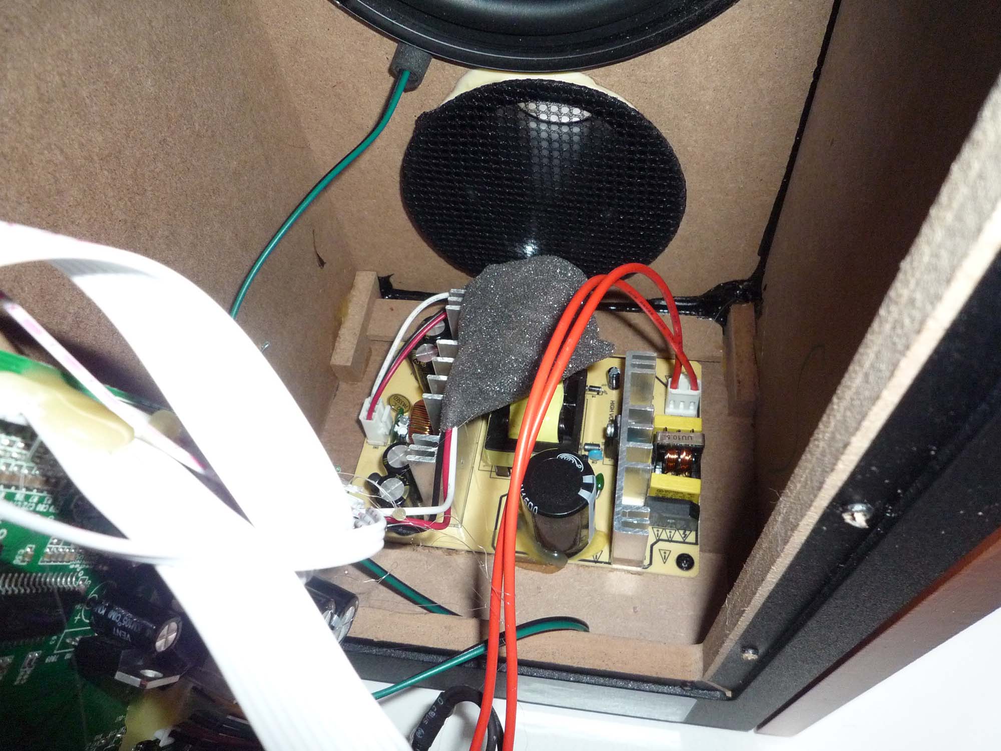

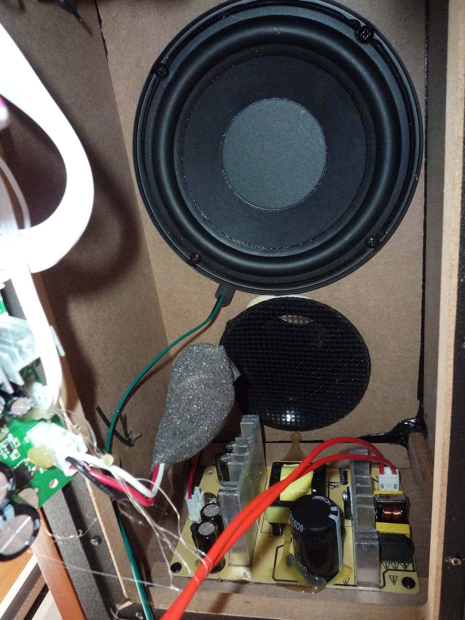

    - сабвуфер - т.к. корпус сабвуфера сделан из MDF толщиной всего 12 мм установил усиливающие рейки (по 2шт на боковую стенку) и распорки между боковыми стенками (деревянный брусок сечением 30х30мм), оклеил внутренние поверхности двумя слоями линолеума и войлоком (6мм - 2 слоя), оклеил также войлоком (6мм - 2 слоя) внутреннюю камеру сабвуфера (после снятия динамика) и пластиковую трубу фазоинвентора.

    Всё как бы хорошо, но низов всё-таки не хватает, т.к. басы, издаваемые этим бандпассом 4-го порядка не упругие и чёткие, а гулкие... После прочтения тем: https://www.ixbt.com/multimedia/sven-t100u.shtml, https://www.ixbt.com/multimedia/acou...apr-2013.shtml и https://www.ixbt.com/multimedia/acou...ent-sven.shtml увидел цифры измерений и согласился с выводами авторов в том, что звучание сабвуфера имеет гулообразный характер из-за малого объема задней камеры.
    Имеющийся сабвуфер бандпасс 4-го порядка, но не «канонический», когда фазоинвертор выходит из камеры меньшего объема, в которую обращена лицевая сторона динамика , а несколько иной: во-первых, задняя камера, в которую выходит тыльная часть динамика, по объему меньше передней, во-вторых, динамик внутри корпуса сабвуфера обращен «лицом назад», и чтобы труба фазоинвертора вышла на лицевую панель, её проложили сквозь заднюю камеру.
    Очевидно, такая конфигурация прежде всего объясняется выбранным дизайном — вытянутой по вертикали формой корпуса, а также необходимостью вывода порта фазоинвертора на лицевую панель, чтобы избежать проблем с выбором места установки сабвуфера.
    В теории, уменьшение объёма задней камеры бандпасса ведёт к увеличению КПД, что хорошо и даже замечательно, но границы полосы рабочих частот при этом сдвигаются вверх, что уже хуже для сабвуфера, а сама полоса сужается, что совсем не весело, ведь это прямой путь к гулообразному и бубнящему звуку. Поэтому заднюю камеру стараются не делать очень уж маленькой.
    В данном случае её объём уменьшается за счёт блока управления и коммутации, а также медиаплеера, расположенных в передней части корпуса и отделённых от задней камеры бандпасса перегородкой из MDF (на рисунке она тоже показана). Перегородка — это, конечно, неплохо, но объём камеры из-за этого получился примерно на четверть меньше, да к тому же заметную долю отнимает труба фазоинвертора, проходящая через заднюю камеру. И, конечно, многое зависит от геометрии трубы фазоинвертора...
    Передняя камера в основном влияет на форму АЧХ: уменьшение её объема уменьшает и усиление, но делает вершину характеристики более плоской, т. е. нивелирует резонансный характер бандпасса, но тоже до некоторого предела.
    На АЧХ виден даже не колокол, а какая-то пирамида… Да, усиление приличное, но в очень узком диапазоне, к тому же приходящемся на не самые нижние частоты, а именно на область в районе 50 Гц. Похоже, это цена малого объема задней камеры.
    Вопрос в следующем: можно ли как-то улучшить звучание этого сабвуфера, т.е. как-то понизить частоту излучаемых им НЧ и сделать АЧХ более плоской, чтобы бас был чётким, а не в виде гула?
    Мне уже, в ранее созданной теме, советовали для начала снять параметры установленного в сабе динамика, а уж затем спрашивать про изменения в конструкции корпуса, а также попробовать набить синтепоном заднюю камеру саба, т.е. за задней частью динамика.
    Пока изучаю, как это делается (измерения параметров тиля-смолла), т.к. никогда подобного не дела...
    Жду ваших советов и рекомендаций!

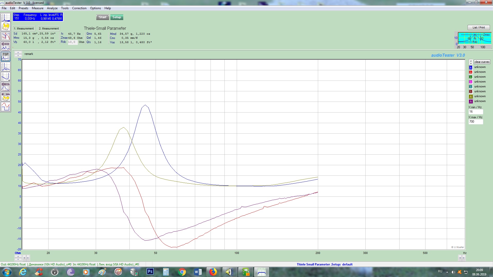

    Наконец-то приехал из командировки и померил параметры ТС динамика:
    Fs=45,7Hz
    Zmax=55,2Ohm
    Rdc=11Ohm
    Qms=5,74
    Qts=1,14
    Qtl=1,42
    Mmd=34,57g
    Cms=0,35mm/N
    Vas=13,58 l
    Размеры камеры САБа: задней - 8,366л (размер камеры за минусом проходящей через него трубы ФЭ и камеры блока управления)
    передней - 11,656л
    Старый знакомый Аватар для dvs63
    04.11.2014
    Минск.
    639
    По умолчанию Re: Доработка САБа 5.1-канальной акустики SVEN IHOO T100U
    Перемеряйте.
    Как то не верится в сопротивление катушки постоянному току 11 ом.
    Аватар для Smirniy
    29.05.2019
    Цитата Сообщение от dvs63 Посмотреть сообщение
    Перемеряйте.
    Мерил несколько раз... выходило одно и тоже...
Название:	15-3 -ТС-2.jpg
    ---------- Сообщение добавлено 20:12 ---------- Предыдущее сообщение было 19:15 ----------
    Динамик пролежал 8 часов и вот что... впаял другой резистор в схему - 15 Ом вместо 16 (значения в настройках естественно поменял)...
Название:	НОВ 2 15 Ом.jpg
    Теперь параметры такие...
    Fs=45,7Hz
    Zmax=48,6Ohm
    Rdc=10 Ohm
    Qms=5,65
    Qts=1,16
    Qtl=1,46
    Mmd=34,57g
    Cms=0,35mm/N
    Vas=13,58 l
    Последний раз редактировалось Smirniy; 08.06.2019 в 21:00.

    Думаете там 4а32 стоит? На басу в бандпасе?
    Я не про то какие динамики бывают..
    ---------- Сообщение добавлено 23:03 ---------- Предыдущее сообщение было 23:00 ----------
    А куда делось предыдущее сообщение?? Бац и не стало...
    На счёт типа динамика не знаю, его фото в первом сообщении...
