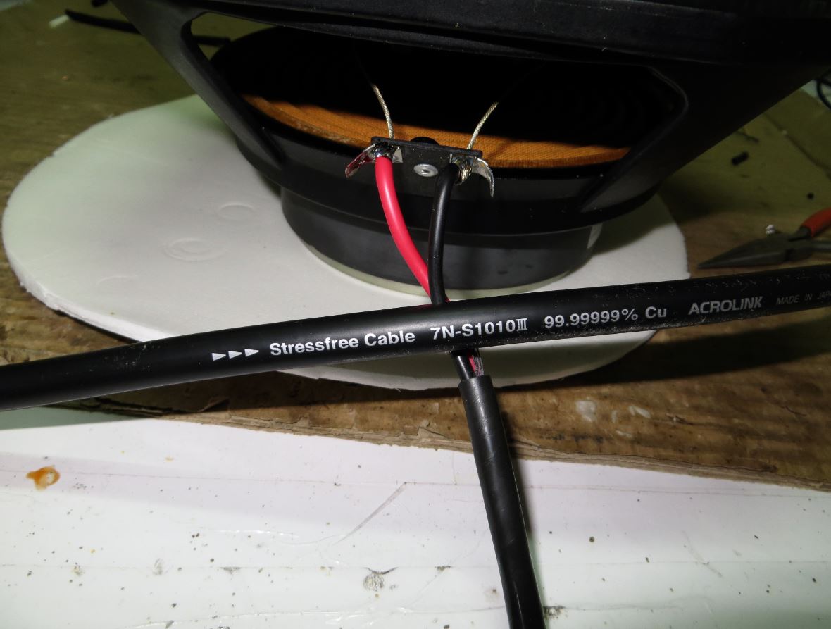

  9. Частый гость Аватар для Lenivo
    20.08.2010
    г. Екатеринбург
    237
    По умолчанию Re: Доработка САБа 5.1-канальной акустики SVEN IHOO T100U
    Для качественного саба, главное это конденсаторы в усилителе и толстые хорошие "быстрые" провода.
    У меня есть аудиофильский саб на другой системе - REL.

    Так вот китайский саб вполне прилично подтянуть до уровня продвинутого саба - все очень просто хороший мощный линейный трансформатор, большая емкость в блоке, толстые и быстрые провода на динамики. И качества китайского динамика вполне хватает, чтобы добавлять НЧ........

    Импульсный блок питания большое зло, DC-DC - модуль тоже зло - они гонят ВЧ шум в схему и в итоге бас становится размазанные, аморфный и нечеткий и теряется его глубина. А поставил просто маленький тор и линейный стабилизатор на LM - и всё стало на порядок лучше. Но цифровые усилители сливают по качеству TDA2050. А я штук пять разных цифровых усилителей попробовал на разную мощность от 1,5 ватт до 150 ватт.

  12. Частый гость Аватар для Lenivo
    20.08.2010
    г. Екатеринбург
    237
    Это аудиофильские закидоны....... Если не верите во влияние конструкции проводов на звук, тогда сюда даже и не стоит влазить.
    Но провода, это всегда самый последний этап , когда всё остальное уже отлажено. Если схема не отлажена, то смысла нет вкладываться в провода, так как например, простое добавление копеечной емкости в схему даст эффект в несколько раз сильнее, чем покупка дорого провода. Также нужно соблюдать баланс - система играет с качеством звука самого слабого звена. И кабель входит в эту систему и он может ограничивать качество звука.....
    Но когда все отлажено в схемотехнике и слышно, как меняется звук при замене акустических проводов, то следует уделить немного времени для подбора акустических проводов.
    Если провод старый винтажный, то он дает медленный тягучий звук, есть провода, которые дают чистый звук, если поставить обычный медный сетевой провод 2 кв.мм - то получим искривление частотки с выпуклой серединой и провалами по басам и вч.
    Делают много видов акустических проводов - есть провода, где за счет изоляции подавляются определённые частоты и также происходит влияние на звук за счёт разных волновых эффектов.....
    То есть в конструктиве провода на звук оказывает влияние чистота материала проводника, тип свивки жилы провода из различных проводов, тип изоляции (однослойной, многослойной, воздушной, масленой), наличие и конструкция экранов. Взаимовлияние разных токопроводящих проводников....... А также такие не очевидные факторы как старение изоляции, условия хранения этого провода , для б.у. - выработанный ресурс...... У многих людей слово "ресурс кабеля" вызывает недоумение, но у каждого кабеля есть ресурс , который зависит от режима эксплуатации....изоляция со временем теряет свои свойства, проводящие жилы подвержены коррозии, продукты распада изоляции и внешней сред приводят с разныи окислительным процессам...... если взять древний кабель - то изоляция рассыпается, а медные проводники черно-зелёные от окислов.
    Стандартный тонкий провод, используемый в массовой китайской акустике, обычно самый бюджетный из среднего или нижнего ценового диапазона. Как правило имеет жилы с покрытием, в лучшем случае это медные жилы , с покрытием серебристым сплавом (цвет от блестящего серебристого до серого разных оттенков). В худшем это алюминиевые или стальные жилы, с медным покрытием. Такой кабель плохо проводит мгновенную мощность. По простому провод ограничит динамик в воспроизведении БАСОВ, так ка именно на басах потребляется самая большая мощность усилителя.Он не только ограничит мощность но и смажет фактуру басов.
    То есть пришел сигнал на токовый ключ в усилителе - ключ открылся, далее величина тока зависит либо от качественного блока питания, который может выдать необходимый ток на ключ, либо расходуется накопленный заряд из конденсаторов. Если конденсаторы с маленькой емкостью то , то их емкости просто не хватает отработать нужное время на выдачу нужного тока на ключ. Также конденсатор срабатывает не сразу , а с запаздыванием, то есть чем лучше конденсатор, тем лучше он отрабатывает свои задачи.
    Но после ключа мгновенную мощность надо подать на катушку динамика и провод должен в несколько десяток раз быть лучше по этому параметру, чем проводник катушки динамика.... Некоторые провода выступают как сложная система - индуктивность, сопротивление, конденсатор - что с одной стороны может выступать фильтром на определённых частотах, во вторых может "зашумлять" сигнал , а может немного сдвигать временные отклики - эти сдивиги очень мизерные бытовыми приборами их не отловить, но ухо слышит и определяет это влияние. Реально эти все величины измерены на профессиональном оборудовании - в лабораториях работающих на конструктивами "цифровых кабелей для передачи цифровых данных на больших скоростях обмена".
    Написал бытовым языком без специальных терминов, так с правильной терминологией это всё описано в массе учебников............ но раз остались вопросы, то так ответил....... и да имею..... высшее образование по специальности инженер физик..... всё это могу описать формулами листа на четыре.....
