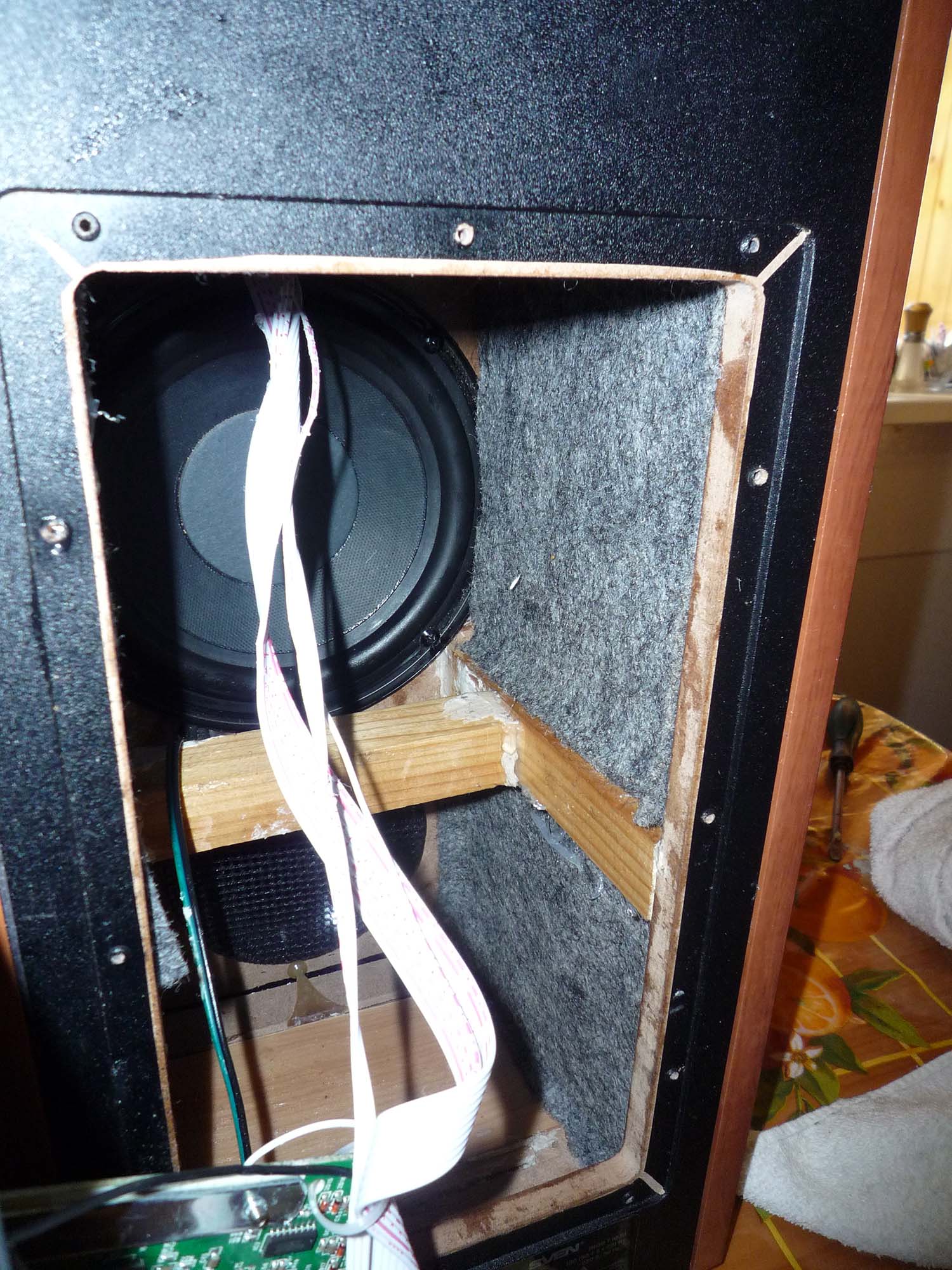

    Уже несколько лет пользуюсь 5.1-канальной акустикой SVEN IHOO T100U. Подключена к ТВ и к MKV-DVD плееру для озвучки фильмов и музыки.
    Через год эксплуатации доработал все "колонки" данной акустической системы. Её целью было подавить акустические вибрации корпусов и тем самым улучшить качество звучания:
    - тыловые АС - оклеил внутренние поверхности войлоком (6мм - 2 слоя), заменил провода на 1,5мм акустические, заполнил ватой (к фазоинвенторам оставлен проход);
    - фронтальные АС - оклеил внутренние поверхности войлоком (6мм - 2 слоя), заменил провода на 1,5мм акустические, установил распорку между боковыми стенками для снижения НЧ вибраций (деревянный брусок сечением 25х25мм);
    - центральная АС - оклеил внутренние поверхности войлоком (6мм - 2 слоя), заменил провода на 1,5мм акустические;
    - сабвуфер - т.к. корпус сабвуфера сделан из MDF толщиной всего 12 мм установил усиливающие рейки (по 2шт на боковую стенку) и распорки между боковыми стенками (деревянный брусок сечением 30х30мм), оклеил внутренние поверхности двумя слоями линолеума и войлоком (6мм - 2 слоя), оклеил также войлоком (6мм - 2 слоя) внутреннюю камеру сабвуфера (после снятия динамика) и пластиковую трубу фазоинвентора.

    После переделок система зазвучала по другому - верха перестали звенеть, стали мягкими и аккуратными, выровнялась середина, низкие частоты стали глубже и объёмнее...

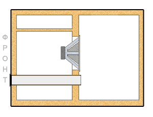

    Всё как бы хорошо, но низов всё-таки не хватает, т.к. басы, издаваемые этим бандпассом 4-го порядка не упругие и чёткие, а гулкие... После прочтения тем: https://www.ixbt.com/multimedia/sven-t100u.shtml, https://www.ixbt.com/multimedia/acou...apr-2013.shtml и https://www.ixbt.com/multimedia/acou...ent-sven.shtml увидел цифры измерений и согласился с выводами авторов в том, что звучание сабвуфера имеет гулообразный характер из-за малого объема задней камеры.
    Имеющийся сабвуфер бандпасс 4-го порядка, но не «канонический», когда фазоинвертор выходит из камеры меньшего объема, в которую обращена лицевая сторона динамика , а несколько иной: во-первых, задняя камера, в которую выходит тыльная часть динамика, по объему меньше передней, во-вторых, динамик внутри корпуса сабвуфера обращен «лицом назад», и чтобы труба фазоинвертора вышла на лицевую панель, её проложили сквозь заднюю камеру.
    Очевидно, такая конфигурация прежде всего объясняется выбранным дизайном — вытянутой по вертикали формой корпуса, а также необходимостью вывода порта фазоинвертора на лицевую панель, чтобы избежать проблем с выбором места установки сабвуфера.
    В теории, уменьшение объёма задней камеры бандпасса ведёт к увеличению КПД, что хорошо и даже замечательно, но границы полосы рабочих частот при этом сдвигаются вверх, что уже хуже для сабвуфера, а сама полоса сужается, что совсем не весело, ведь это прямой путь к гулообразному и бубнящему звуку. Поэтому заднюю камеру стараются не делать очень уж маленькой.
    В данном случае её объём уменьшается за счёт блока управления и коммутации, а также медиаплеера, расположенных в передней части корпуса и отделённых от задней камеры бандпасса перегородкой из MDF (на рисунке она тоже показана). Перегородка — это, конечно, неплохо, но объём камеры из-за этого получился примерно на четверть меньше, да к тому же заметную долю отнимает труба фазоинвертора, проходящая через заднюю камеру. И, конечно, многое зависит от геометрии трубы фазоинвертора...
    Передняя камера в основном влияет на форму АЧХ: уменьшение её объема уменьшает и усиление, но делает вершину характеристики более плоской, т. е. нивелирует резонансный характер бандпасса, но тоже до некоторого предела.
    На АЧХ виден даже не колокол, а какая-то пирамида… Да, усиление приличное, но в очень узком диапазоне, к тому же приходящемся на не самые нижние частоты, а именно на область в районе 50 Гц. Похоже, это цена малого объема задней камеры.

    Вопрос в следующем: можно ли как-то улучшить звучание этого сабвуфера, т.е. как-то понизить частоту излучаемых им НЧ и сделать АЧХ более плоской, чтобы бас был чётким, а не в виде гула?

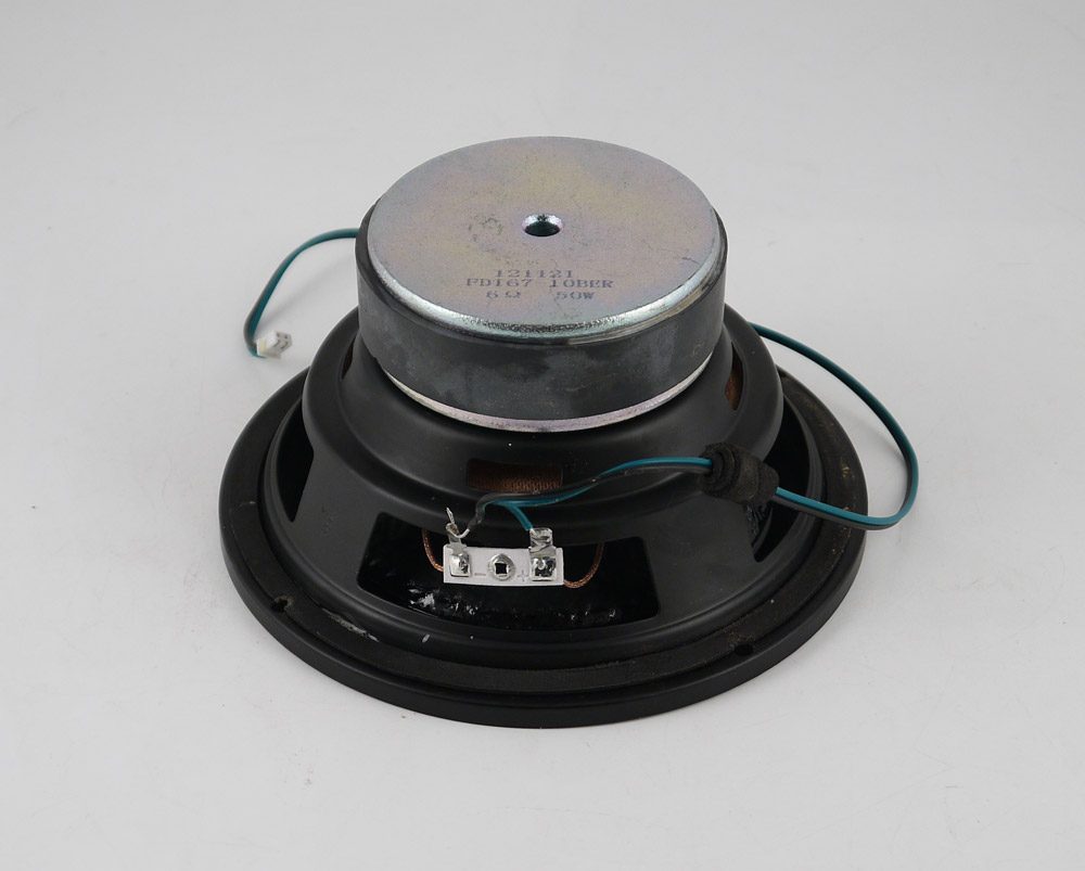

    Кстати на самом динамике сопротивление не написано?

    Сопротивление вы мерили тестером на клеммах дина? И тестер показал 11ом? А что показывает тестер, когда щупы замкнуть?
    В эту коробку 60 литров вы ставили динамик, когда мерили Vas? Или как вы мерили, с грузом?
    Эти показания показала программа,а не тестер. Тестер показывал при замыкании 2 Ома, это учитывал при вставке параметров в настройки программы при указании сопротивления резистора. Один график без груза, другой с грузом.
    Мерил по методике https://www.drive2.ru/c/2481067/ динамик подвешивал.

    На счёт типа динамика не знаю, его фото в первом сообщении...
    Это написано не вам, а тому кто смылся.
    В первом сообщении динамик 6 ом 50 ватт. Да?

    Да, динамик 6 Ом, 50 Вт

    Динамик 6 ом, тестером меряем 11.
    Вас ничо не настораживает?
    Ts больше единицы вам нравится? В бандпасе, да еще который наоборот.
    Динамик не с дверей авто случаем?

    Итак, добрался до дома и до динамика, который всё это время, т.е. около полутора суток, просто пролежал на полке в кладовке.
    Откалибровал шнурок и снова провёл измерения. Вот что получилось:
    Fs=45,7Hz
    Zmax=43,5 Ohm
    Rdc=8,9 Ohm
    Qms=5,90
    Qts=1,21
    Qel=1,52
    Mmd=36,50 g
    Cms=0,31 mm/N
    Vas=11,91 l
    ---------- Сообщение добавлено 21:27 ---------- Предыдущее сообщение было 11:15 ----------
    И как, будут какие рекомендации?
    Сопротивление динамика мультиметр показал как 7Ом и при замкнутых контактах 1Ом, т.е. имеет заявленные производителем 6Ом.
    Вместо динамика, как советовали, впаивал резистор - и подгонкой эталонного резистора (там тоже у меня был на 15, а вернее, на 14,3 Ом добивался ровной линии на нужном уровне.
    Никогда не поверю, чтобы тестер так округленно показывал
    То, что написано на динамике, это его номинальное сопротивление из стандартного ряда.
    Сопротивление же постоянному току должно быть меньше, где то 5 с копейками ома или меньше.
    Предположим, что замер близок к реальности.
    Тогда Qts= 1.21 годится только в экран или в полку или в двери авто. И точно не годится в Любой бандбас, фазоинвертор и закрытый ящик, бо будет бубнеть или гудеть, кто как это называет.
    Вывод:
    1- ищите косяк в измерениях.
    2- ищите другой динамик с Qts <0.4 и подходящий по Vas в вашу коробку.
    3- городите Фи с корректором Линквица, т.е. новый ящик и фильтр на входе басового усилителя.

    Нда... дела... Будет весьма сложновато подобрать под имеющейся корпус новый динамик. Правда встречал пару-тройку заметок, что некоторые ставили в данный саб (правда, честно говоря, ставили они безо всяких расчетов) Alphard ETP-65B2. Хотя странно, это же среднечастотник/мидвуфер с диапазоном 39 - 5000Гц и сопротивлением 4 Ома...
    Прошёлся сегодня по магазинам автозвука - подходящих размеров только СЧ и широкополосники, но этовсё не то, а НЧ дины все гораздо бОльшего размера. Впору хоть у китайцев на Али заказывай, что-то типа такого https://ru.aliexpress.com/item/1-50-...a554738b64d-19 там хоть покупатели параметры померили.

    Не траттье зря время . При 6 дюйм динамике саб, кроме раздражения , эмоций не вызовет.
    Единственный способ хоть както приблизить к ХайЭнд звуку эту мультимедию, это поставить мидбасс проф динамик в новом корпусе (ФИ) и повысить частоту среза в 200-300 ГЦ. Саб можно устанавливать высоко, на уровне ушей. У меня был опыт с микролабами (трифоник) , качество было впечатляющим. Что я и написал в посте 13.
