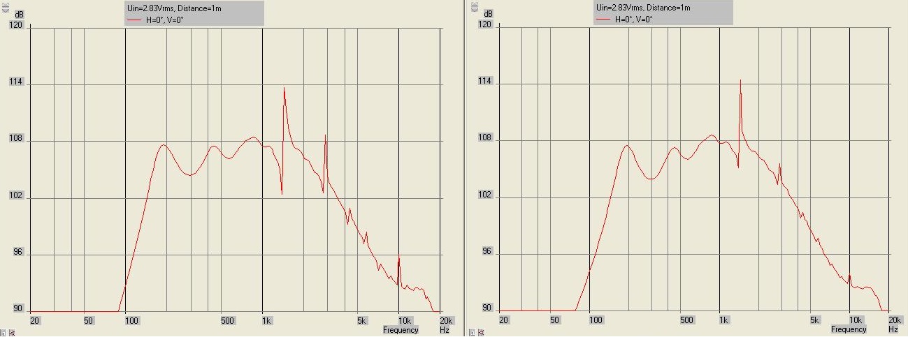

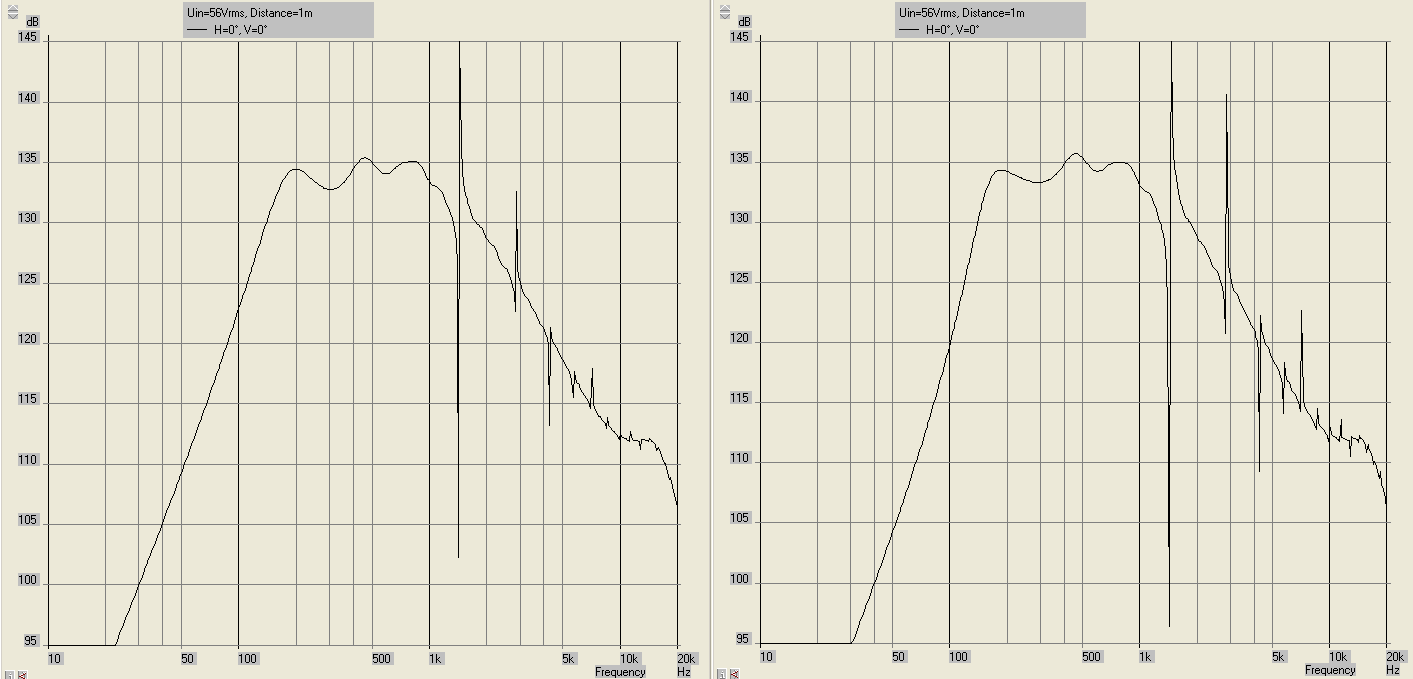

    Итак, известная дальнобойная гаубица МТ122.
    Оригинал:
    Одна из основных претензий - невнятный мидбас.
    Это достаточно легко предположить, посмотрев на сравнительно небольшой объем камеры 12" динамика.
    По уровню -3 дБ расчетная нижняя граничная частота составляет 145 Гц.
    ФНЧ позволяет некоторую вольность, но практически с любым разумным порядком его нельзя настраивать ниже 110 Гц - неизбежный выход катушки за пределы линейного хода уже на достаточно скромной AES мощности динамика.
    Тянуть саб до 140 Гц конечно можно, некоторые из них позволяют такие игрища.
    Но вот надеяться на интересный панч от динамика с Mms/Bl от 6-7 и более будет достаточно наивным.
    Сформулируем главные особенности:
    1. Недостаточная отдача в диапазоне 100-120 Гц, наиболее подходящим для сшивки с мощными сабами.
    2. Излишний и уже неэффективный ход подвижной системы в этом же диапазоне.

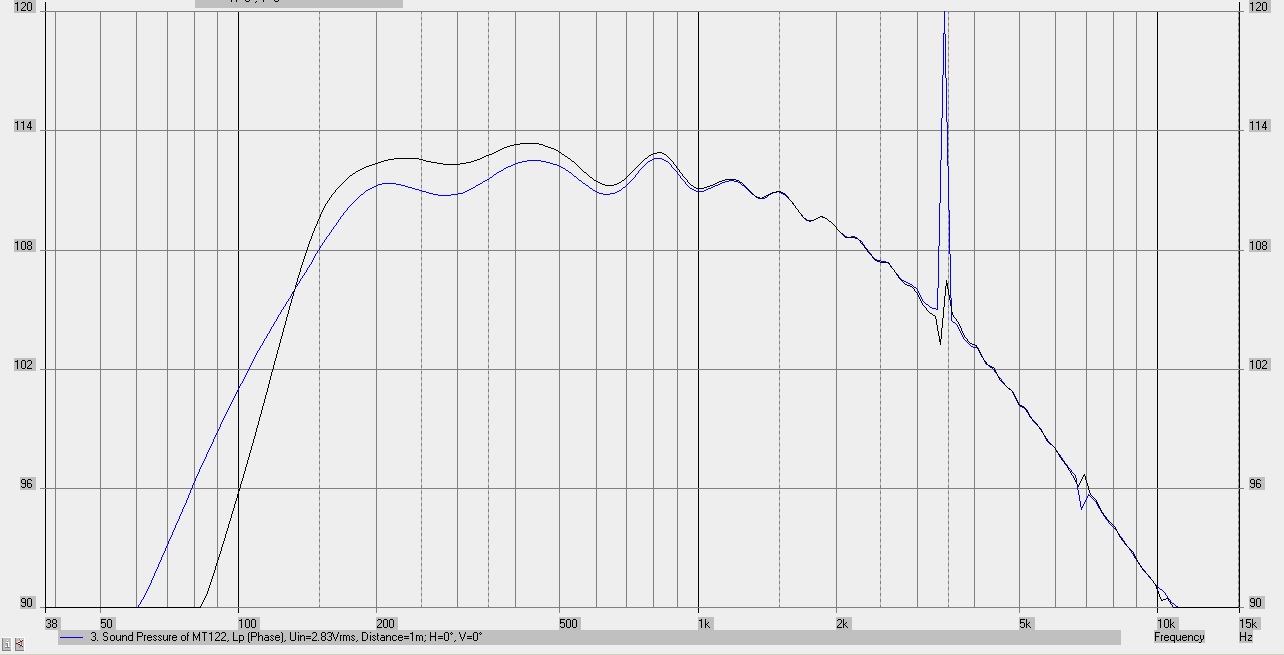

    Интерпретатор измерений 80Lvl мог бы и скромнее себя вести, но уж ладно https://forum.vegalab.ru/showthread....=1#post2637256
    Не понятно, зачем СЧ в симуляции? Чтобы мидбас объемом тыловой камеры к их уровню +- приводить, дабы не было эквализации глубиной 15Дб или слишком низкой частоты настройки, которая, к тому же, фактически выглядит более плавным и ранним спадом, чем в Akabak. Для этого все производители пластиковых фронтальников снабжают их тыловыми камерами, как можно точнее повторяющими форму динамика, потому что 3-5 литров вполне достаточно. В porno horn было 5 за вычетом головки, а общий 10.
    Вот симуляция МТ122 с рекомендованным туда sn12-b. Синим с проектной тыловой камерой, черным -- по 5л на дин. Если при помощи глаз посмотреть на этот график, то можно даже заметить коррелляцию с моими измерениями сателлита с портами.
    С точностью до наоборот. На СЧ(выше 200 Гц) нет самого важного, непреодолимого, ограничения - по ходу подвижки и пик-фактору подаваемого сигнала. При наличии хоть какого-то внятного запаса по уровню с усилителя здесь не будет особенных проблем выровнять всё, что угодно. Задача в другом - обеспечить охлаждение катушки и запас по ходу относительно мощности.
    Нет совершенно никакого смысла выводить ровную "полку" без учета кривых равной громкости и затухания на ВЧ. Местное помешательство на "чтобы ровненько" катастрофически не учитывает реалий совсем свежего ГОСТ ИСО 226-2009, а также ГОСТ 31295, чуть более старого, 2005 года.
    Извините, вот вообще неинтересно разбираться в особенностях пластиковых оттенков коричневого.
    Как раз об этом и говорю:
    Могал объемом вытягивал хоть что-то на мидбасе для хоть какого-то сопряжения с сабами в трехполосной конфигурации.
    Вы при 5 литровой камере собираетесь сабы с топами сводить в районе 170 Гц?
    И сколько "program" позволите динамику в этой тесной, да еще щедро оклеенной ватином, каморке?
    Как ему там, добру молодцу, не холодно?
    Что за сабы такие волшебные?
    А я пока расскажу, почему так делать категорически нельзя.
    На первом же инсталле такие топы сожгут. Причем на коротком саундчеке этой проблемы может и не быть, пока там все прогреется, а вот как только люди набегут - рука диджея сама собой тянется поддать на низах.
    А там - оп и ход подвижки 3,5 мм, пошли сначала "тёплые ламповые искажения", а потом корзина прогрелась - оп и меняйте катуху.
    Поэтому предложу вам самостоятельно к этому же графику добавить кривую с ~15 литрами задней камеры и портом на ~100 Гц вовне рупора. Тогда и сравнивать будем.

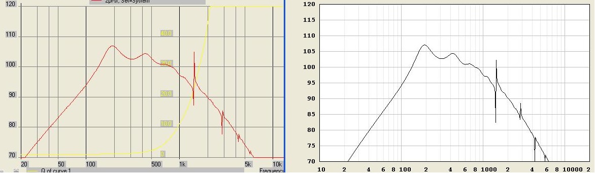

    Не похоже.
    4-омный SN12-b не нашел(и вообще их в разных источниках достаточно много разных), а с 8-омным разораться до >108 дБ при 2.83V очень сомнительно:
Название:	SN12b 12vs5.jpg
    Идентичные у них спады, надо просто параметры симуляции в обеих программах одинаково настраивать:
