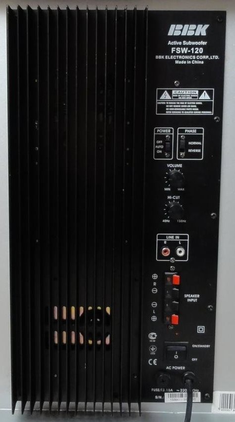

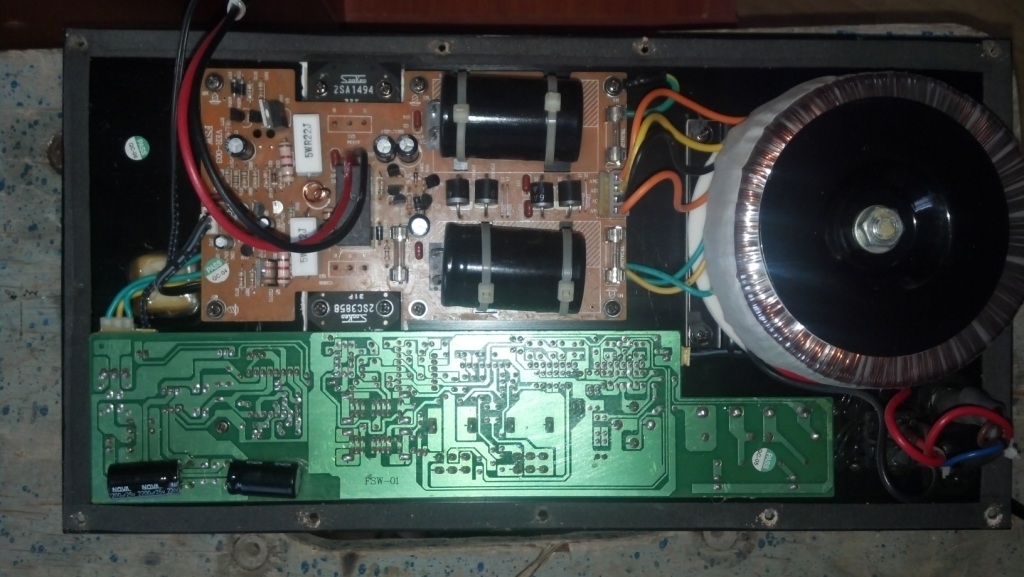

    В плане более дешевого и более надежного варианта в сравнении с алишным рекомендую купить саб BBK FSW-100 или FSW120 и взять с него только усилитель. В 3-3,5т.р. после торга можно уложится. Сделаны очень хорошо, надежные, схему прилагаю. Для варианта с ЗЯ, корректором Линквица дополнить, как в схеме саба Георгия.

    14.05.2006
    68
    6,507
    По умолчанию Re: Сабвуфер в трифоник к таблеткам на seas 1152
    Цитата Сообщение от lulo82 Посмотреть сообщение
    Крутой дин для тихого прослушивания
    Да. 1209 может использоваться как басовый в трехполоске и он хорошо играет на малой громкости: ход не очень большой, подвес достаточно линейный.
