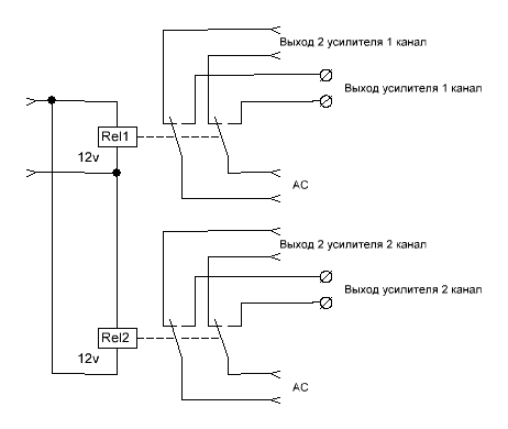

    Требуется подключение одного/нескольких источников к двум и более усилителям и далее на одну пару колонок.
    Подскажите, пожалуйста, решение, а то кроме изготовления коробочки с кучей переключателей ON-ON на ум ничего не приходит.

    По умолчанию Re: Коммутация одного/нескольких источников к двум и более усилителям и далее на одну пару колонок
    Поставил реле и терминалы.
    Подключил второй усилок.
    Один с вертикальными ВК, второй с латеральными.
    Очень удобно переключать кнопкой ДУ.
    Послушал, не большая разница есть...

    Не поделитесь конкретной схемой с деталями и фото?

    Андрей Константинович, какие реле используете? Фото монтажа можно?
ID:	353515 Вот так сделано у меня. Извините только время нашел. Когда основной усь выключен реле штатной защиты ас к1 разомкнуто , а контакты доп-реле к2 замкнуты ,соответственно сигнал поступает с второго усилителя. При включении основного ус. напряжение +40в с штатного бп через R1 включает реле к2 и отключает 2 усилитель. Реле защиты ас к1 как положено срабатывает с задержкой 2-3с. После выключения основного ум к1 размыкается а к 2 удерживается 2-4 секунды потенциалом конденсатора штатного БП. R1 220 220 ом 3W ZD1 24V-1W реле на 24в 16А Марку и Бренд не помню , делал больше года назад. По такой схеме выходы усилителей не пересекаются и нет лишней группы контактов на пути прохождения сигнала с основного ум. Реле к2 встроено в усилитель для входа 2 ум используются штатные клеммы системы B.
    Не надо никаких задержек, оба усилителя включены и переключается только реле...
