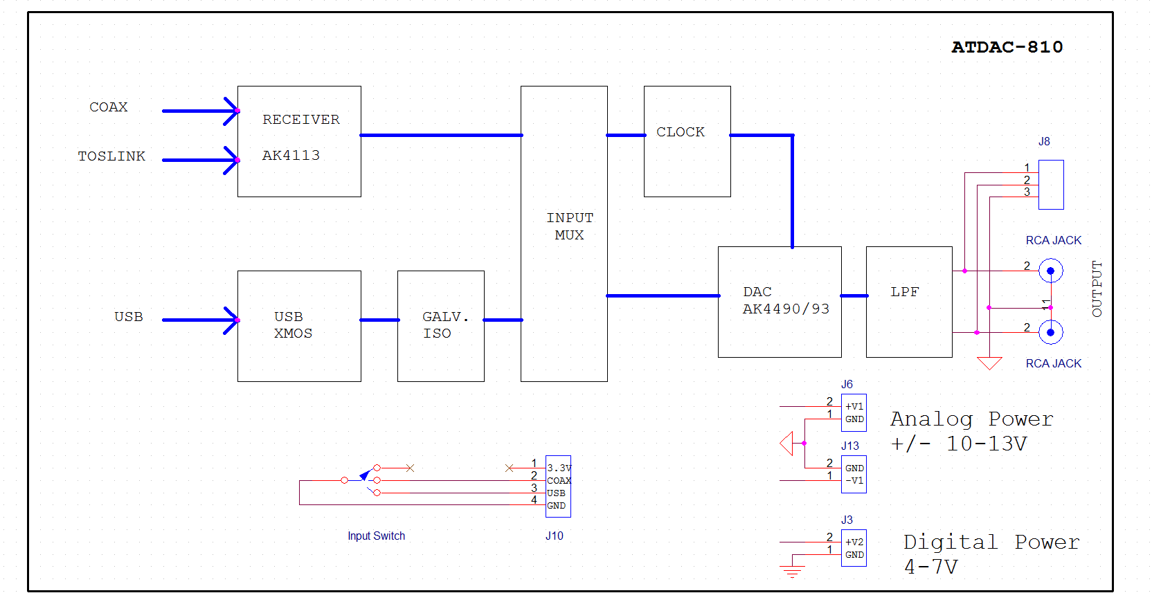

    Думаю все должно быть понятно из блок-схемы устройства:

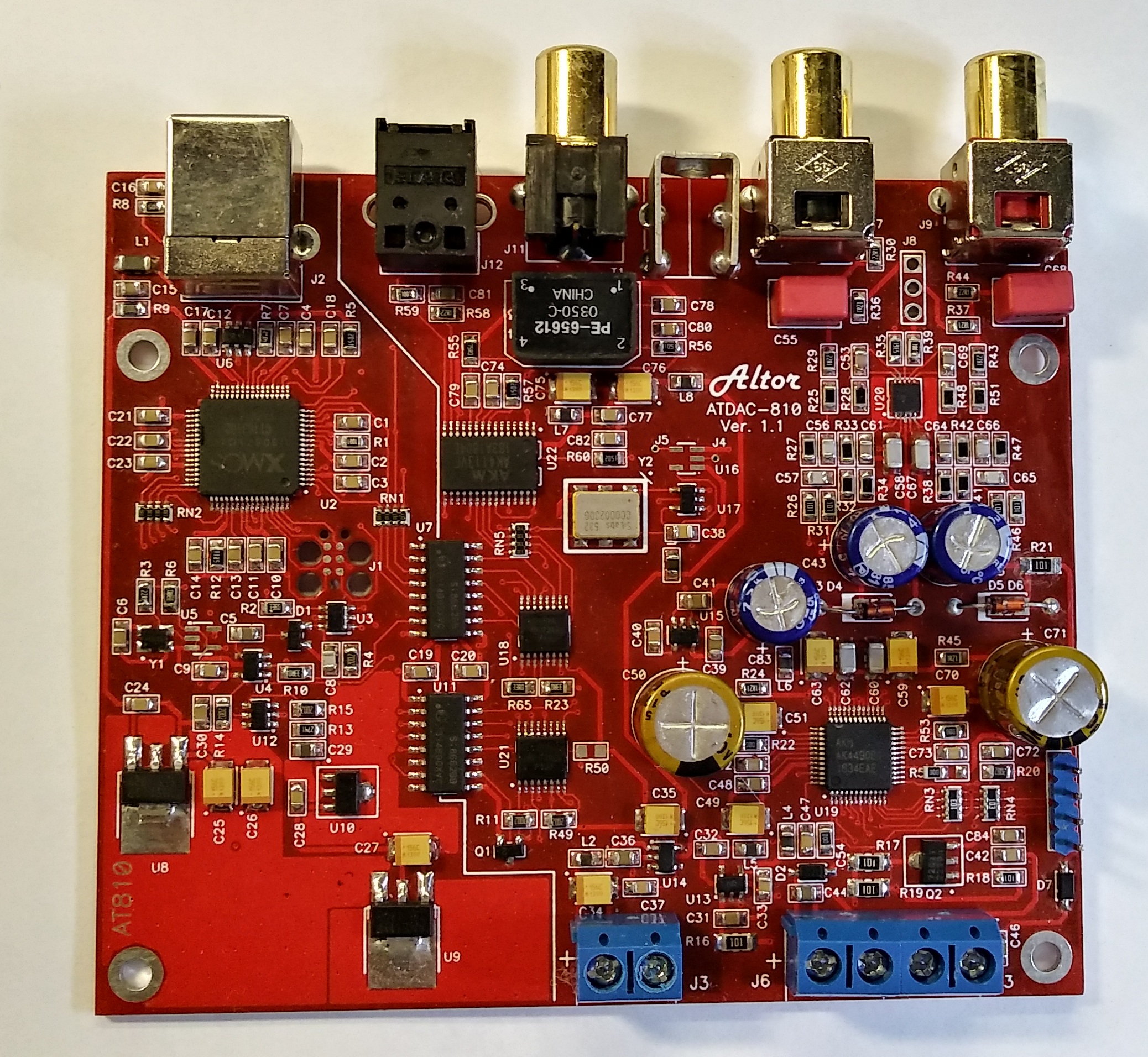

    А так выглядит сама плата:

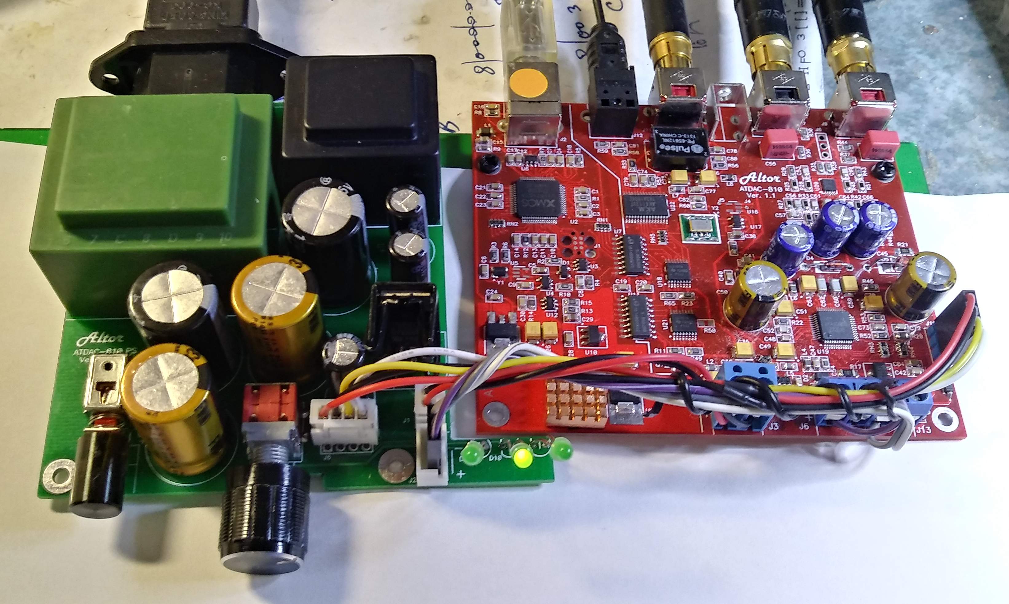

    Многие обращались с просьбой сделать БП для 810го, и вот:
    На плате БП кроме собственно самого БП еще выключатель питания (во вторичке!), и переключатель входов с индикацией.
    В схеме ничего особенного.

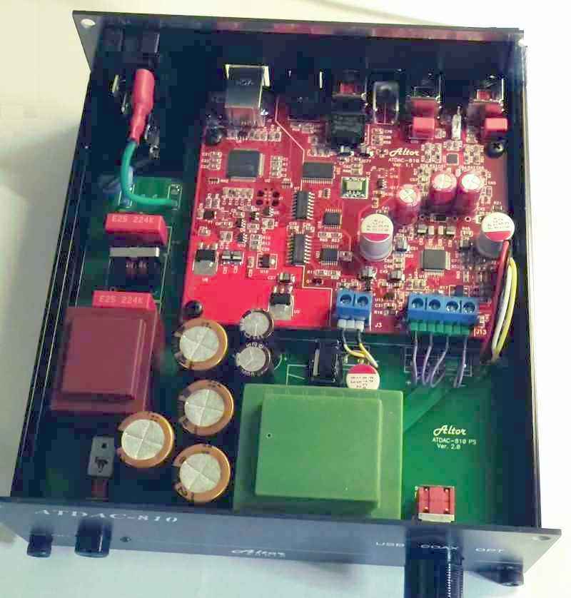

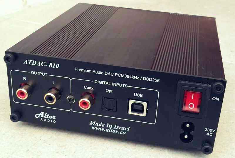

    Сделал вариант в корпусе:
    Дизайн минималистский, для снижения стоимости.
