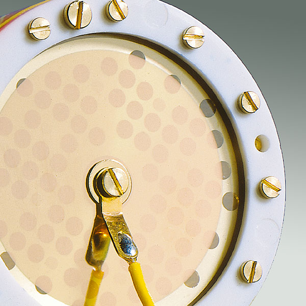

    По умолчанию Напряжение поляризации капсюля конденсаторного типа
    Выношу на обсуждение тему величины напряжения, подаваемого на капсюль микрофона конденсаторного типа. Так как тема мало освещена, прошу поделиться опытом, сколько, через какое сопротивление, и какой капсюль питаете. К примеру, у меня есть клоны Ноймана 67 и 87, подаю от 4 до 40 Вольт, работает при этих напряжениях, меняется чувствительность. Но какие пределы,
    какое номинальное? Непонятно.

    По умолчанию Re: Напряжение поляризации капсюля конденсаторного типа
    А нет вопроса для дискуссии.
    Все уже давно отдискутировано.
    Выходное напряжение пропорционально напряжению поляризующему, значит чеи больше, тем лучше. Ограничено напряжением пробоя зазора мембрана-неподвижный электрод. Зависит от капсюля. В старых микрофонах я встречал и 200 В.
    Стандарт устаканился на 48В, не вижу смысла не соответствовать стандарту.
    С резистором тоже все понятно. Совместно с емкостью капсюля он образует ФНЧ первого порядка с частотой среза F=1/(2piRC). Естественно, чем больше R тем ниже частота среза, тем на более низких частотах сможет работать микрофон. Ограничено утечками капсюля и климатом.
    Ну и не надо забывать, что по переменному току поляризующий резистор включен параллельно с входным сопротивлением усилителя.
    Для капсюля емкостью 20 pF достаточно резисторов поляризации и входного сопротивления 500 МОм, частота среза будет порядка 30Гц, что для большинства применений более чем достаточно.
    При том, что высокоомных резисторов в свободной продаже я не наблюдаю, приходится набирать пакет из 50...60 smd-резисторов номиналом 10МОм.

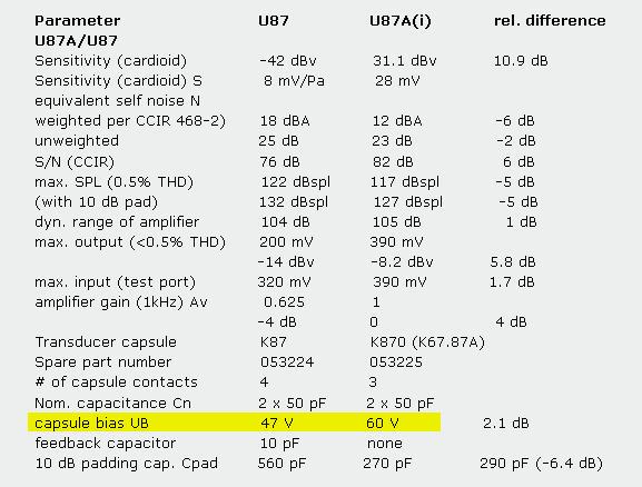

    Не помню, как там с 67, а 87 бывают разные, см. таблицу.

    ---------- Сообщение добавлено 17:33 ---------- Предыдущее сообщение было 17:29 ----------
    Это стандарт фантомного напряжения, а не поляризации. Треть миков формирует U_поляризации прямо из фантомных 48 В, вторая треть содержит внутренний повышающий преобразователь, последняя треть работает со своими блоками питания, а там может быть всё, что угодно. Так что, нет никаких стандартов на напряжение поляризации.
    ---------- Сообщение добавлено 17:35 ---------- Предыдущее сообщение было 17:33 ----------
    Посмотрел схему U67 - там 120 В.
    ---------- Сообщение добавлено 17:41 ---------- Предыдущее сообщение было 17:35 ----------
    Чтобы не заморачиваться с экспериментами, я бы следовал рекомендациям (если таковые имеются) производителей капсюлей либо брал за основу данные схем тех же 67 и 87.
