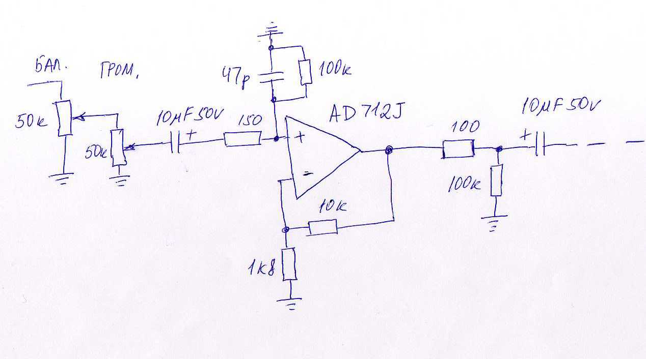

    Я в этом году думал поменять ОУ в регуляторе громкости/темброблоке моего усилителя Rotel RA-985BX. А там на входе стоит потенциометр (с моторчиком) на 50 кОм.
    Выкинуть в морг и поставить на 10к. Если есть возможность, можно смело уменьшить до 1-2к.
    Без этого оперы менять пустая трата времени.
    AD712 не настолько плох, по сравнению с 50к переменником, которых аж два!

    а не очень смело?
    Очень смело это 50 Ом. Не очень - 600
    Был такой катушечник у меня давно, Дайна назывался. РГ 4к7. И без пафосных оперов смогли...
