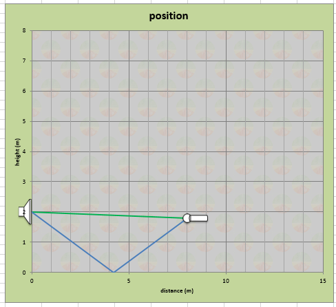

    1. Нет "пинка"/"удара".
    А на какой высоте ваши мидбасы? А какое покрытие пола? А на какой высоте потолок?
    Наглядная картинка про пол:
Название:	2-8-2 meters.PNG
    Высота подвеса динамиков 2 метра, человеческий рост ~1,8, расстояние 8 метров.

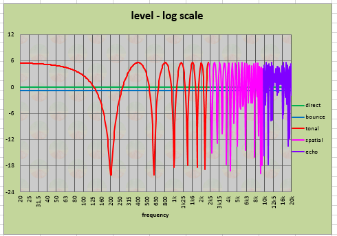

    И вот что получится:
Название:	2-8-2 meters - amplitude.PNG
    В самом нужном диапазоне мидбаса ~180-220 Гц будет здоровенная яма аж до -18 дБ.
    Ближе к топам - частота сместится вниз к 120-150 Гц.
    2. Пропал бас.

    А можно это всё объяснить в каких-то цифрах?
    Да, подписи на рисунках в метрах и Герцах соответственно.
    Например: на такой-то частоте, такие-то расстояния.....
    Проще вам измерить и сообщить высоту установки ваших динамиков (еще лучше с размерами между ними, размерами помещения или уличной площадки), а я подготовлю поясняющие картинки с возможными проблемами.
    Пинок это 60-80 Гц. А вот 160 это уже гундёж.
