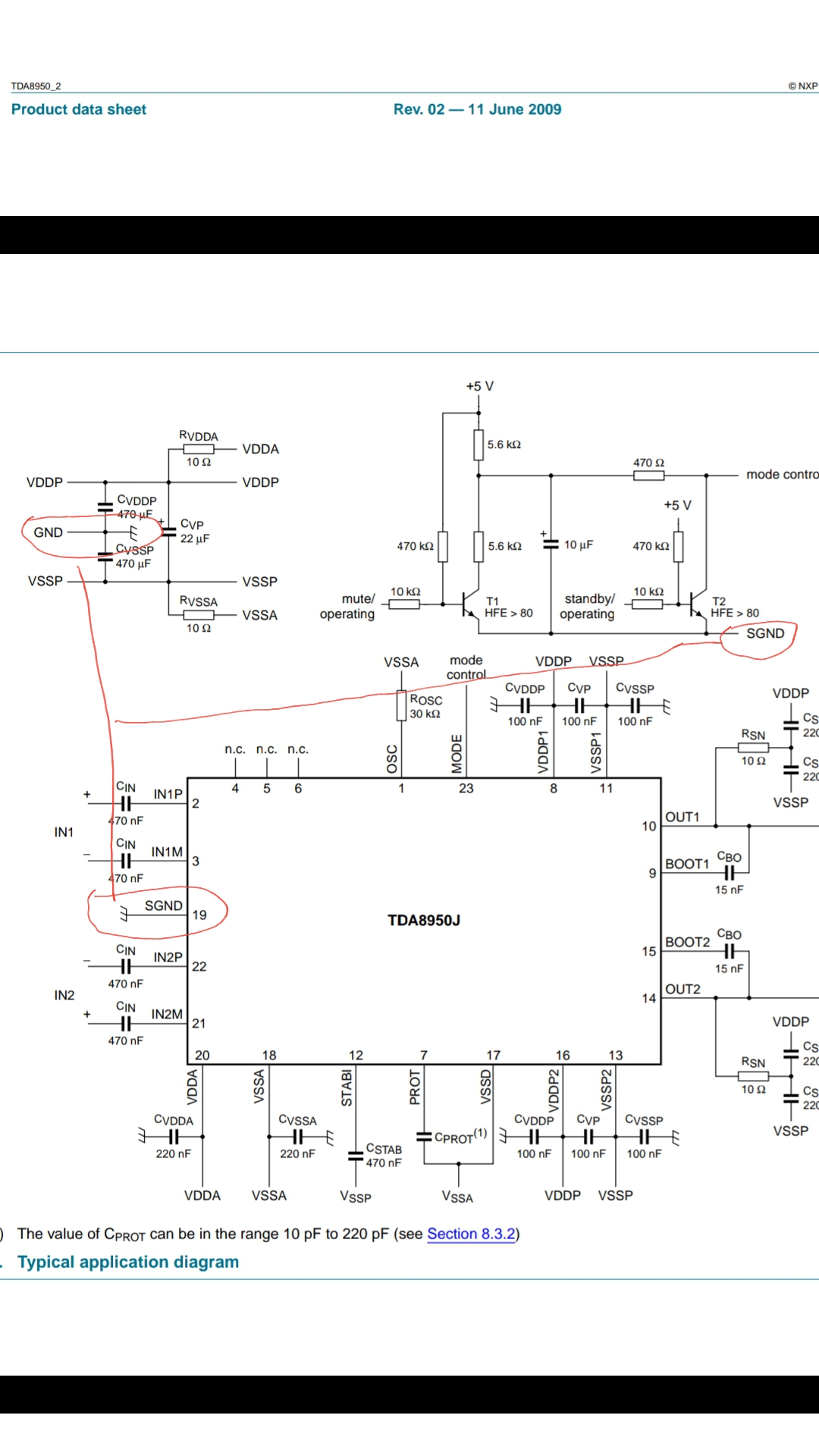

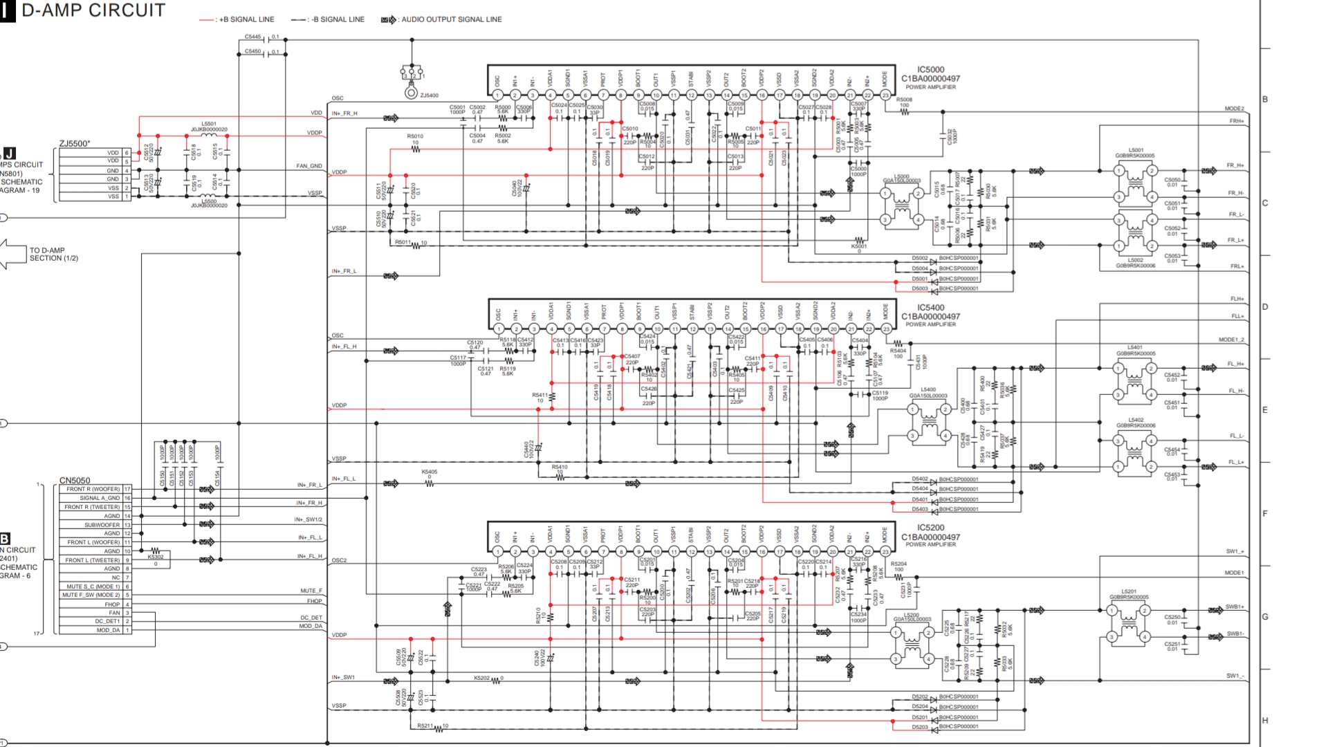

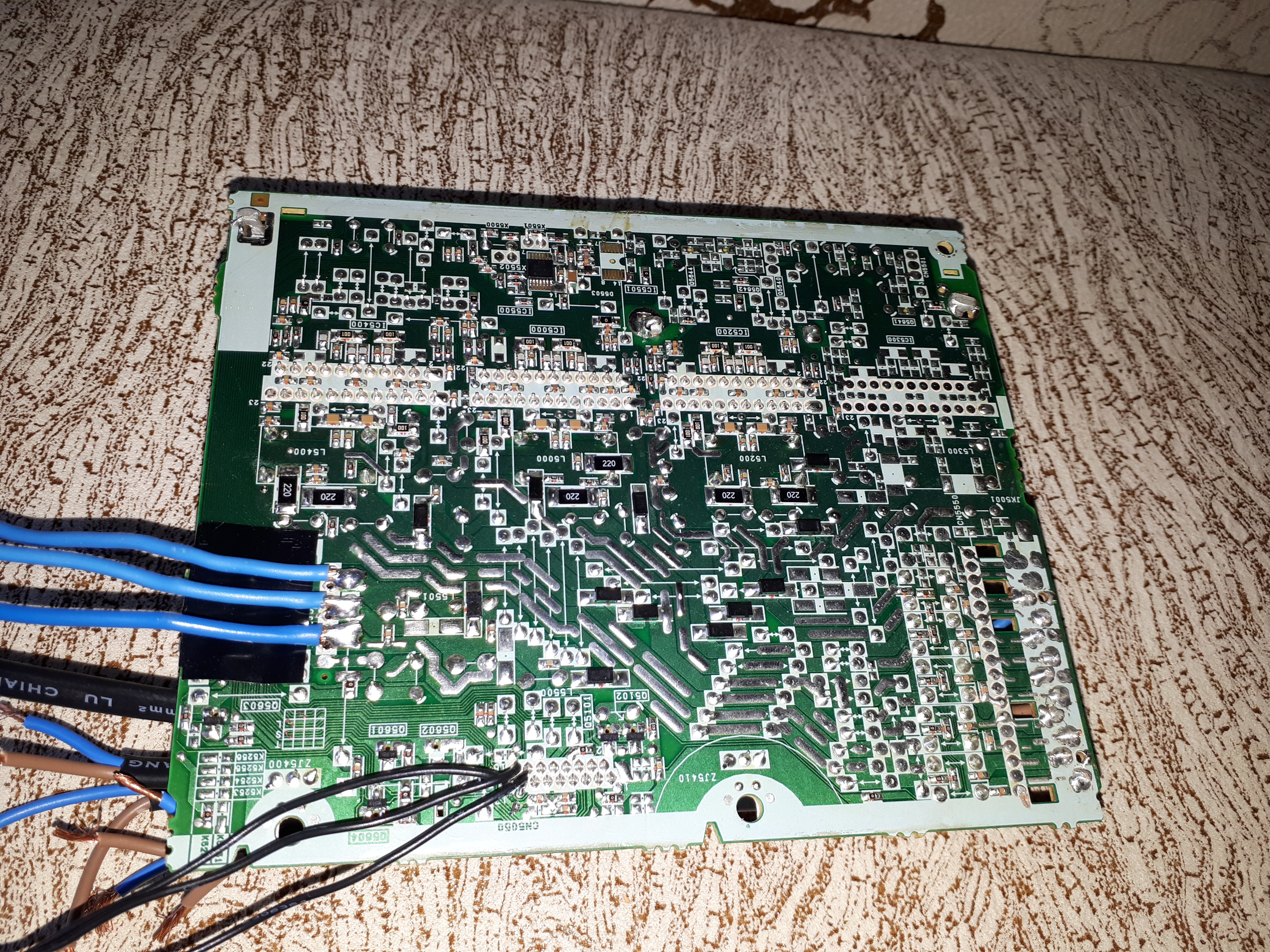

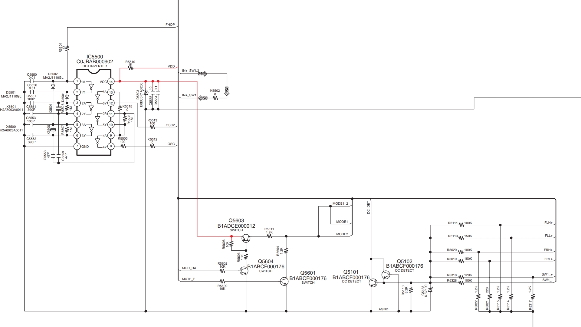

    Здравствуйте пользователи Vegalab, достался мне музыкальный центр Панасоник на разбор, то есть он полностью рабочий, просто достал из него ИБП и плату усилителя. Запустил ИБП отдельно замкнув пару контактов, но теперь я уперся в усилитель. Тут стоят три TDA8950J Один в мост на сабвуфер 8 им, остальные две микросхемы на средние и мидбас, так вот, нашел что эта микросхема включается при помощи управляющей микросхемы, но я не знаю как заставить эту управляющую схему включить усилитель. Он сейчас я так понимаю в режиме mute, кто в схемах разбирается, может вглянет, или выпаять ее и напрямую 5 вольт на 23 ногу подать?

    В даташите ведь есть все.
    Рисунок Fig 10.
    https://ru.mouser.com/datasheet/2/30...50-1127864.pdf

    А резисторы по 10ком в воздухе висят, их куда утеплять? Плюс транзисторы с HFE >80 это что?
    ---------- Сообщение добавлено 01:56 ---------- Предыдущее сообщение было 01:53 ----------

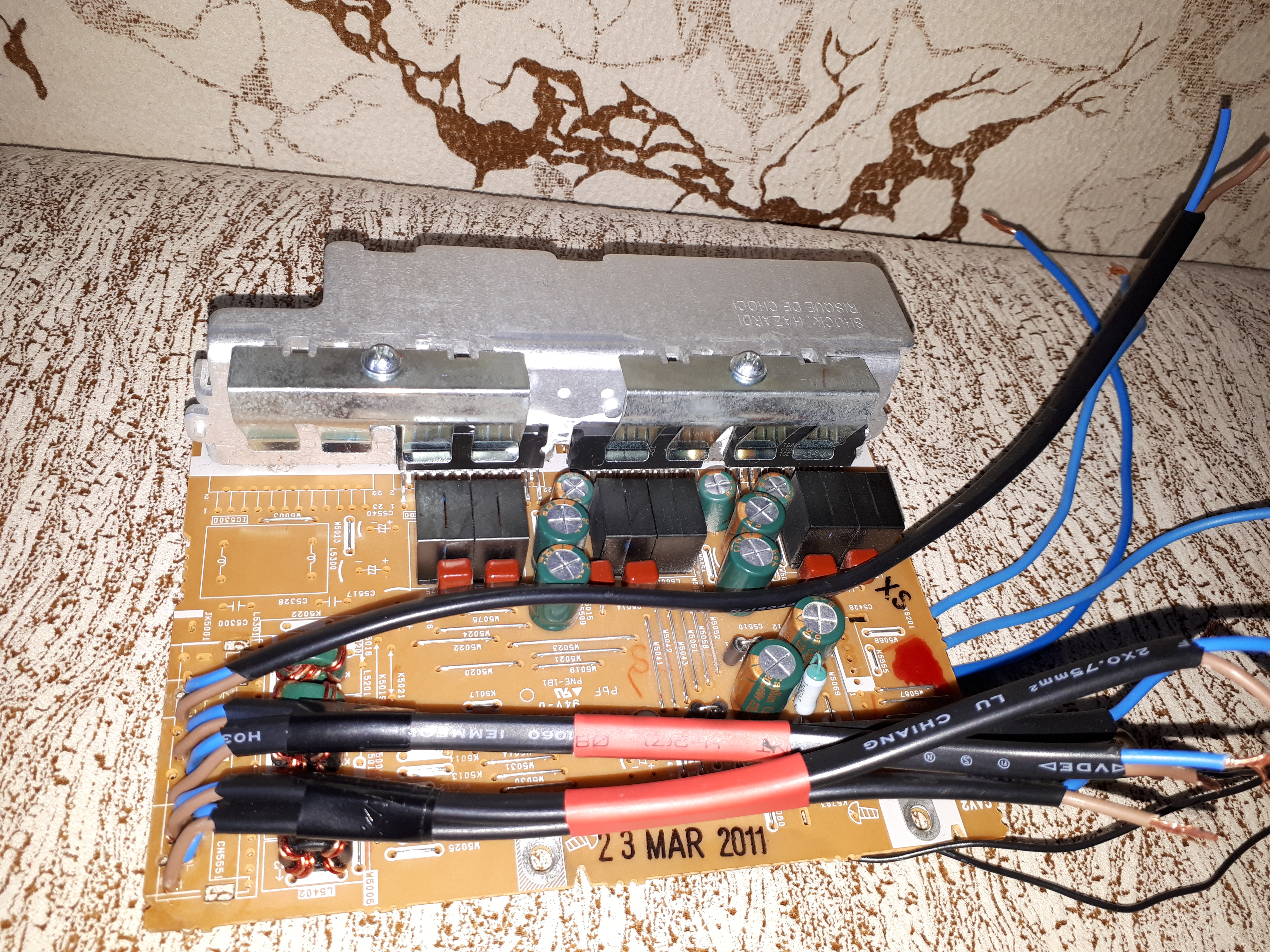

    Вот сам усилитель

    По умолчанию Re: TDA8950J на готовой плате
    На землю кончно. По умолчанию На базы транзисторов т1 и т2 подается еденица через 470ком, транзисторы открыты на mode control пускай 0.6вольт. Когда базы скидываем через резистор в землю транзисторы закрываются тем самым обеспечивая проход 5 вольтам на mode. Смотрим график Fig 5.
    Хотя проще сделать как на Fig 4. Сразу не обратил внимания.

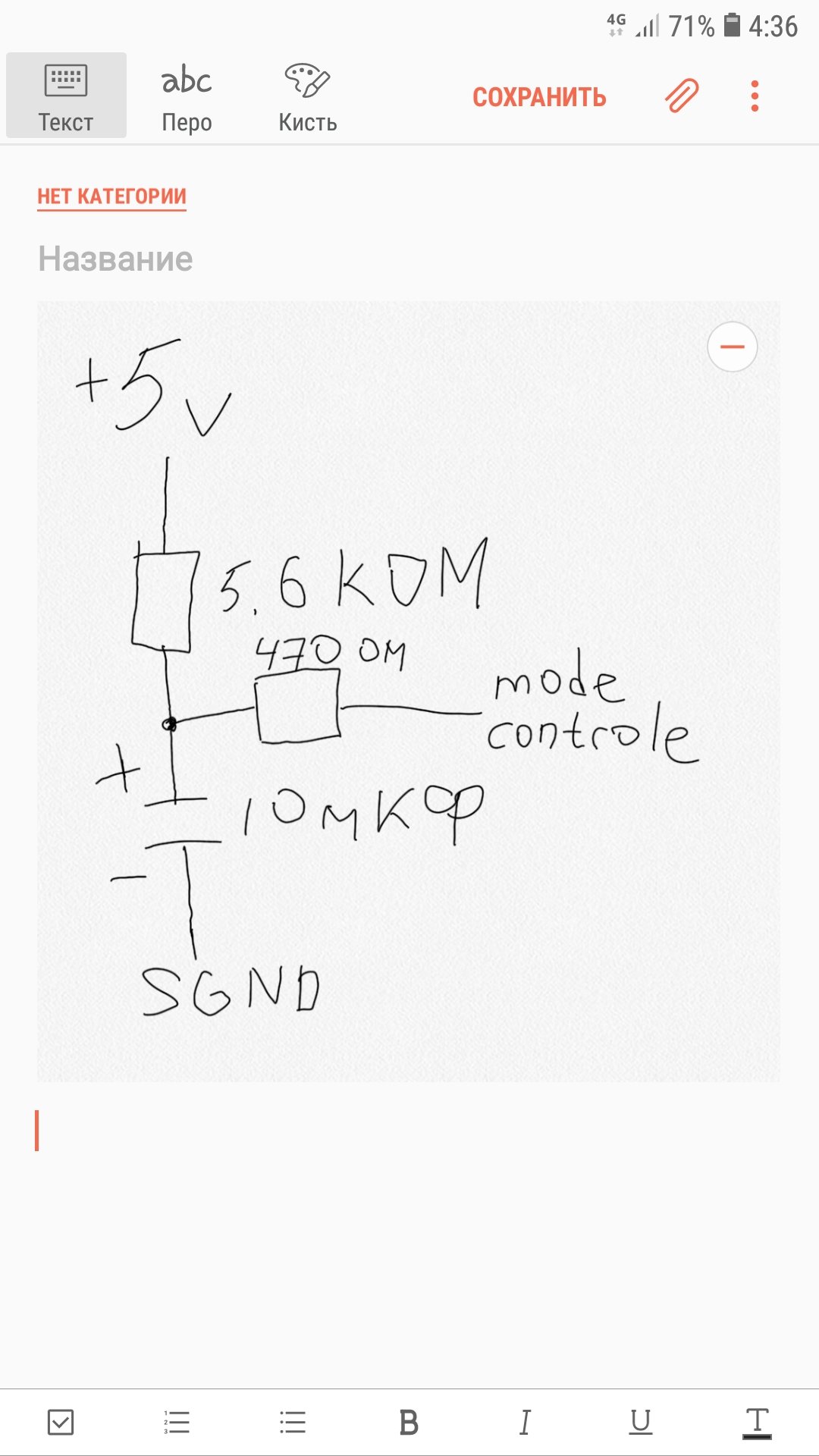

    Если по этой схеме делать то там 470 ом написано, или же поставить как вы сказали 470 ком?

    Ну или через 6ком на +5в напрямую, 10мкф обеспечивает так понимаю плавность включения.
    ---------- Сообщение добавлено 04:24 ---------- Предыдущее сообщение было 04:23 ----------
    Цитата Сообщение от Maker Посмотреть сообщение
    Единица на базы это один вольт?
    Нет, 5 вольт. 1 это верхний уровень, 0 нижний уровень
    ---------- Сообщение добавлено 04:25 ---------- Предыдущее сообщение было 04:24 ----------
    Делайте 5.6ком + 10мкф + 470ом напрямую если не нужны кнопки мьют и стендбай

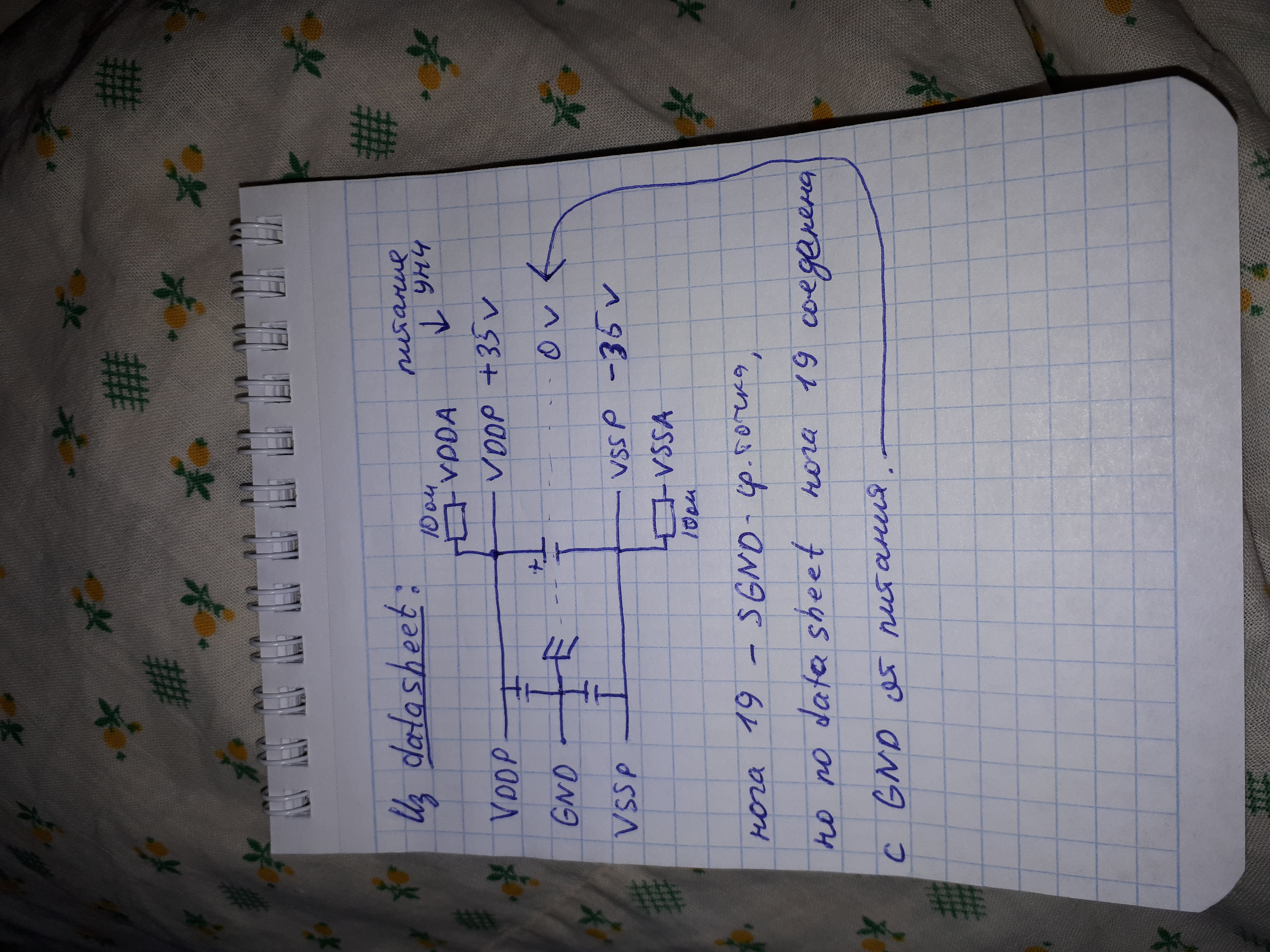

    Хорошо, я как раз и хотел поменьше навесного.
    ---------- Сообщение добавлено 02:39 ---------- Предыдущее сообщение было 02:26 ----------
    Вот таким образом? Я так понимаю на SGND идет минус 5 вольт, но с усилителя это будет на ноль падать (+35 0 -35)
    SGND это средняя точка, сигнальная. обычно отделяется от GND низкоомным резистором. Хотя как реализовано в этом усилителе бог его знает Проверте тестером между землей бп и 19ногой МС возможно и на короткую сидит. Тогда вообще без разницы где искать среднюю точку для минуса конденсатора

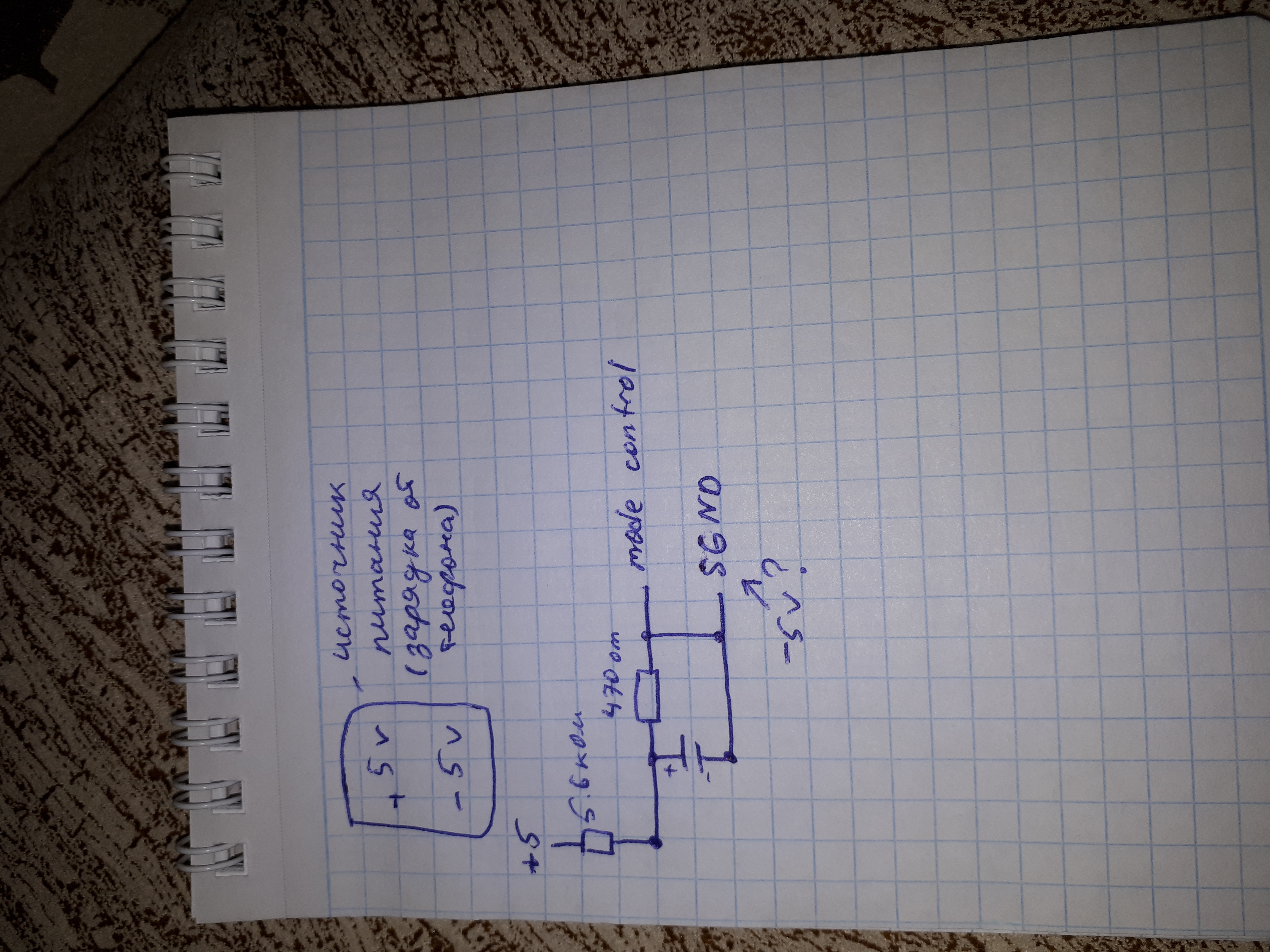

    Хорошо, номиналы с даташита возьму, а схему mode control правильно нарисовал? Все таки там минус от 5 вольт будет на gnd, мне так кажется, ну да ладно. Схожу за резисторами в магазин соберу все, и тут же сюда.
    10.05.2010
    2,104
    Схема правильно, не пойму за какой минус вы говорите, нарисуйте.
    Вот
    10.05.2010
    2,104
    Все правильно, минус конденсатора к 0V. Вы так и не написали сколько в омах между 19ногой и GND питания. Тестер может звинеть и при 10омах
    Вот про это я говорил

    Тогда развязки нет и в усилителе у вас SGND нет. Цепляйте минус конденсатора в любую точку GNDна плате

    Что там за перемычка у вас замыкающая 470 ом и конденсатор?

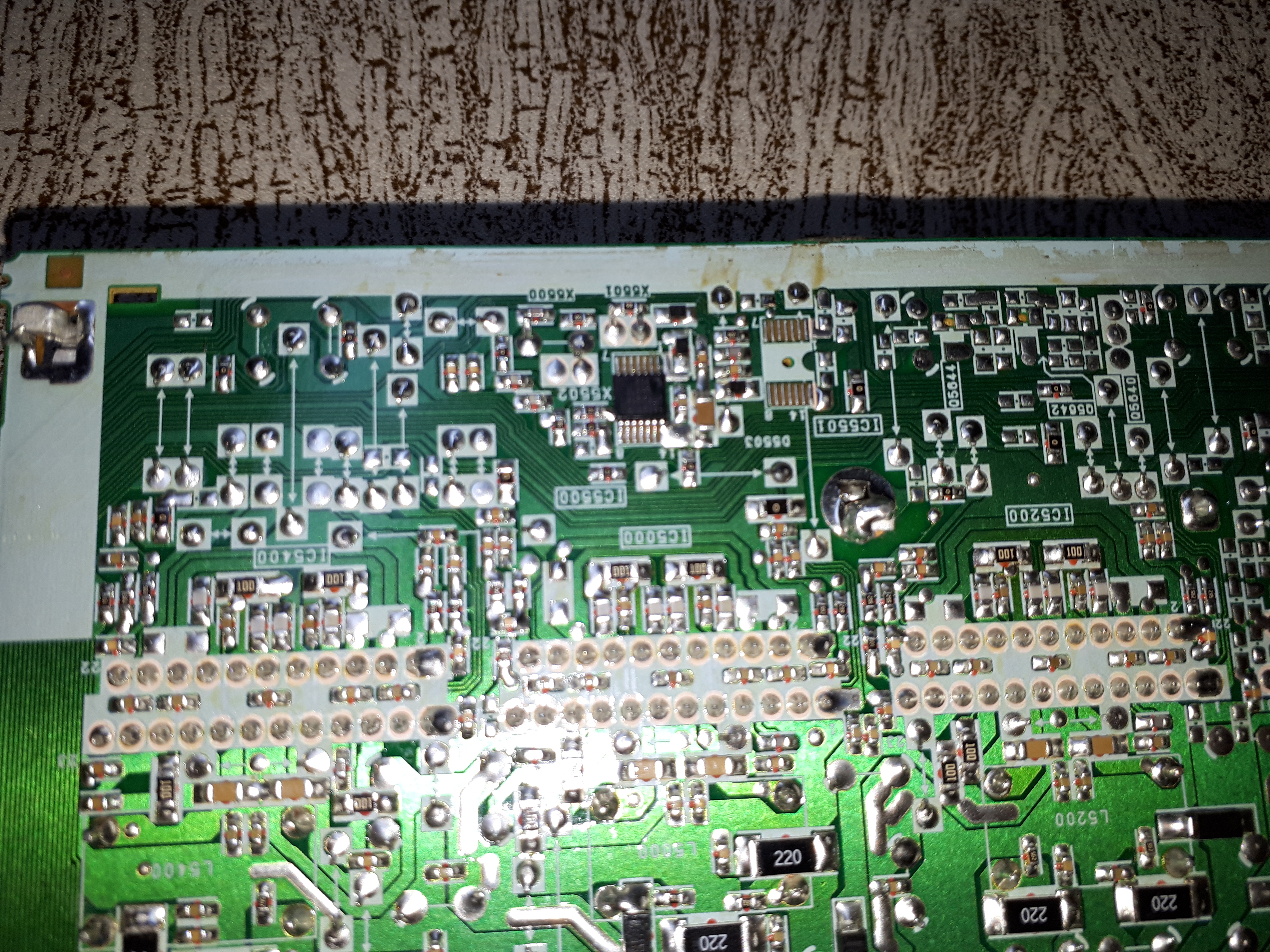

    Вот откудаНажмите на изображение для увеличения.
    10.05.2010
    2,104
    Если замкнуть эти контакты усилитель перейдет в режим стенбай.

    То есть s2 должна быть разомкнута - значит унч включен, если замкнуть то стенд бай?
    10.05.2010
    2,104
    Да. Fig 5.
