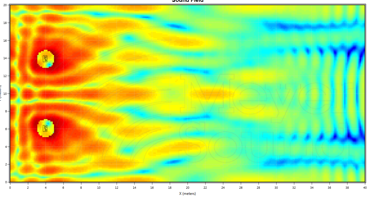

    Не, бессмысленно. Это как в анекдоте, когда «я не гинеколог, но посмотреть могу».
    Возьмите Mapp XT или Ease Focus, благо бесплатные, поставьте пару любых топов и пару сабов, посмотрите что такое звуковое поле, особенно в замкнутом помещении, погоняйте по разным частотам.
    Посмотрите, что такое взаимодействие динамиков, интерференция, какие нехорошие эффекты бывают у распределенных в пространстве массивов излучателей.
    Пока вы не начнете «чувствовать» систему и её взаимодействие с помещением - микрофоны бесполезны.
    Только тренировка, вариантов нет.

    Расскажите, пожалуйста, на счёт расположения...
    Вот пример, сами динамики непринципильны, любые. Пока для простоты их всего два.
    Частота 125 Гц, самый актуальный диапазон мидбаса.
Название:	sound field.PNG
    Легко заметить, что в помещении смещение всего на 2 метра приводит к изменению уровня вплоть до 15-18 дБ.
    Третий динамик/саб добавит еще приколов.
