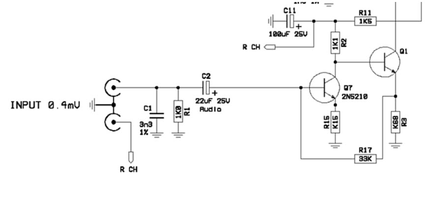

    Здравствуйте. Купил головку Denon 103 с выходом 0,3 мВ, имеется плата фонокорректора Никитина собранную неизвестным мастером. Вот его схема

    Со старой головкой Ortofon OM10 плата работает отлично, а вот для DL 103 как я понял нужен пред усилитель для моего фонокорректора.
    Сам я "паяльник" не ахти какой и тем более- не теоретик, но удалось собрать пред усилитель для МС головок на полевых транзисторах 2SK170. Все бы хорошо, но достаточно большой шум (шипение).
    Просмотрел интернет по теме и так понял, что эта беда не только у меня одного.
    На форуме увидел малошумящий, как утверждает Alex Nikitin (как я понял, это сам автор) каскад для МС головок, выполненный по схеме
    Пожалуйста, если вдруг у кого окажется некоторое время, нарисуйте схему подстыковки пред усилителя к фонокорректору подробно, очень хочется попробовать
    С уважением. Петр
    Потому что это ММ, а
    — MC, для него надо делать по-другому.
    Нет, Вы не правы. На схеме у входа указано 0,4 мВ. И нагрузочное сопротивление 1 ком явно не для ММ. так что этот каскад именно МС.
    Поэтому и спрашиваю, как сей каскад приторочить с основному ММ корректору.
    29.10.2009
    Саратов
    378
    По умолчанию Re: Предусилитель к фонокорректру Никитина, прошу помощи
    Это фрагмент схемы МС корректора, а не МС предусилитель. "Подстыковать" не получится, придется переделывать сам корректор. Что не так с МС предом на 2SK170, откуда схема?
    Пробовал два варианта:
    1. вместо каскада на J113 впаивал каскад на 2SK170 (схема каскада в правом нижнем углу картинки)
    2. Каскад по схеме
    подключал непосредственно ко входу ММ корректора Creek OBH8SE, питание каскада 20В брал непосредственно от питания ММ корректора с выхода LZ317
    В обоих случаях шумит
    29.10.2009
    Саратов
    378
    Во втором варианте можно уменьшить шум снизив коэф. усиления до 10(20dB), R3 уменьшить до 10 Ом, R4 до примерно до 430-470 Ом. С4 лучше увеличить до 10-20мкФ, если предпологаете подключать к стандартному ММ входу 47кОм.
