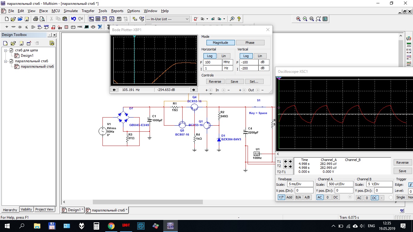

    Приветствую, форумчане! Некоторое время назад наткнулся на такой стабилизатор в раннем выпуске журнала радио. На мой взгляд схема заслуживает внимания. Интересует мнение опытных форумчан, а может, ее кто нибудь и в железе использовал?

    deemon, чего уж там. Тогда уж сразу так - готовый велосипед!Нажмите на изображение для увеличения.

    Ну как бы да, низкое выходное последовательного стаба нагружено на низкое входное параллельного. Второй шунтирует первый, ухудшая его петлевое

    По умолчанию Re: Низковольтный стабилизатор
    fakel, осталось победить ткн стабилитрона.
    точно таким же стабилитроном
    fakel, не совсем ясна ваша мысль. Если набирать с отрицательным и положительным ткн, то на 5 вольт особо не разгуляться.
    Ничем не лучше, и все равно питать референс от стабов - не лучшее решение.
    а от чего лучше?
    То параметрический стаб ( источник тока + стабилитрон ) , я же говорю про двухтактный
    А с чего бы собственно ухудшать-то ? Одно дело , когда мы нагружаем стаб на низкоомный резистор - тогда конечно петлевое усиление уменьшится . А другое дело - когда этот "резистор" изменяет сопротивление в нужную сторону ... ты просто рассмотри этот каскад как некий "УНЧ" , вход которого - две базы NPN транзисторов ( туда же включён нижний вывод стабилитрона ) . Ещё одна аналогия - так называемые каскады со "встречной динамической нагрузкой" - когда внизу стоит NPN транзистор ( схема ОЭ ) , сверху PNP , коллекторы их соединены , и на базы - подаётся тот же сигнал . Я так мыслю , что добавление такого транзистора на выход стаба - должно улучшить его параметры ... ценой , разумеется , потери экономичности - то есть это уже решение не для батарейного питания , понятное дело . А вот тот первый вариант - на 3 транзисторах - я не раз применял именно при питании от батарей .

    Кстати , тут тоже есть интересный момент ... дело в том что у многих стабилитронов ТКН положительный , поэтому последовательно к ним для стабильности советуют включать кремниевый диод , чтобы его отрицательный ТКН компенсировал стабилитрон . И если посмотреть , например , на 9-вольтовый стабилитрон Д818 - с заявленной высокой стабильностью напряжения - он не прозванивается тестером , то есть в прямом направлении он не работает как диод . А почему - да потому , что в него уже включен компенсирующий диод , притом встречно по полярности - когда стабилитрон пробивается в рабочем режиме , тот диод как раз открыт ( мы кстати в своё время обнаружили , что этот диод сам может работать как стабилитрон , примерно на 27 вольт - то есть , получается "два в одном" ) . А в стабилизаторах подобного типа выходное напряжение как раз и складывается с напряжением на PN-переходе транзистора - то есть для таких схем этот компенсирующий переход включать как раз не надо , он есть в самой схеме . Но правда , для низковольтных стабилитронов ( ниже 7 вольт ) этот эффект снижается ....
