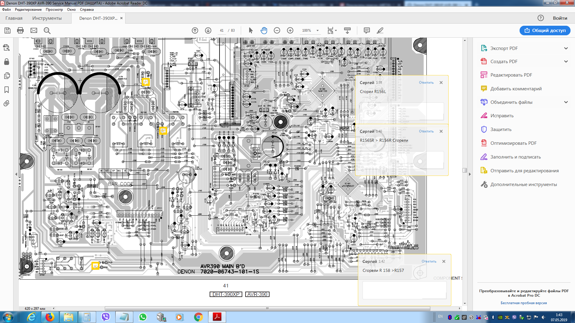

    Всем привет! Сгорели резисторы на усе !!! Так как я не особо в электронных компонентах, прошу помощи с определением с заокеанского языка, номинала резисторов и перевода их в русскую речь)))))) ,ну и совета где их достать(самара)!
Название:	Denon AVR-390 сгоревшие резисторы.png
    RESISTORS GROUP (вот так в мануале прописаны резисторы)
    R157,158 nsp R,METAL FILM 470-J,2W C060047166060S
    R156SR nsp R,METAL FILM 10-J,1W C060010065050
    Схема и т.д. усилителя! Denon DHT-390XP AVR-390 Service Manual.PDF

    Там дорожки выгорели! В местах пайки резисторов! Причина думаю плохой контакт и перегрев! Сами резисторы я проверить не могу но на взгляд вроде норм!

    Хуже не нужно! А вот подсказать думаю можно! Заменить резистор я в состоянии просто не знаю какой именно(номинал) резистор нужно поставить взамен стоявших! На схеме я указал где сгорели дорожки! Denon DHT-390XP AVR-390 Service Manual.PDF

    Впаять(выпаять) 4 резистора? Думаю.... даже уверен что справлюсь! Я вам как опытным форумчанам, по электронике схему положил, гляньте ! Там указаны места перегрева дорожек (резисторов)! Может кто скажет отчего подгорело глядя на схему, там указаны, желтыми квадратами места перегрева !!!
    R157,158
    Это резисторы идущие на выход наушников. 470 Ом. Что можно было туда сувать?
    R156
    Это цобель. 10 Ом. Видать канал "свистонул". Так сойдёт?
    Написано же всё.
    ---------- Сообщение добавлено 22:59 ---------- Предыдущее сообщение было 22:58 ----------
    Даже мощность. 2 Вт.

    Спс!!! Уже конструктивней разговор!)))) По поводу сувать !!!- стоит реле переключения и при молейшем движении штекера срабатывает(переключает с наушников на колонки и обратно)!Думаю от частых вкл/выкл подгорело! Оно с самого начала так вело себя,думаю штекер поменять(хотя он норм)! Само гнездо снимал, смотрел, не разборное , контакты нормальные, но уж слишком чувствительные,менять только целиком(наушниками пользуюсь круглосуточно)!
    По"Цобель"(Zobel)!!! Это боль........поверхностно прочитал(Цепочка нужна для сохранения импеданса — сопротивления динамика во всем его рабочем диапазоне на одном уровне, например 4 Ома.)!)))))) Я так понял Резисторы нужны- 10 ОМ 1 Вт. и 470 Ом 2 Вт. Верно?
    Верно.
    Нет. Подгорело от избыточной рассеиваемой мощности на резисторах. (в наушниках нельзя слушать громко).

    10ом резистор Цобеля может греться только от ВЧ генерации...
    Надо смотреть усилок Осцилографом.

    Ладно, не поленюсь написать то, что коллеги не сделали
    Схема висела изначально!
    Вообще-то это не схема, как коллеги просили, - а расположение компонентов на печатной плате (вид со стороны компонентов).
    То, что от тебя требовали для оказания помощи тебе же, называется - схема электрическая, принципиальная
    и находится она (конкретно для данных подгоревших компонентов) на стр. 78 приложенного тобой же сервис мануала.
    Вот поэтому постоянно и рекомендовали: - отдай аппарат в ремонт "взрослым".
