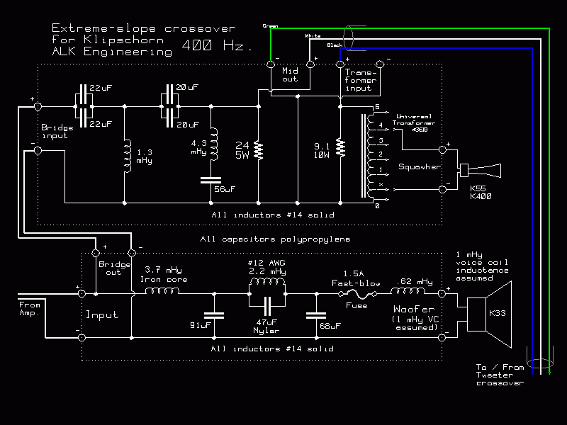

Тема: а можно найти схему кроссовера для клона klipschorn ALK Engineering ES400 ES5800?

    отцы, вот захотелось немного сэкономить (если получится)
    по динам планируется Crites CW1526C B&C DCM50, B&C DE120
    пытался найти, но не получается, оч много мертвых ссылок
    буду крайне признателен

    ES400 могу поделиться, ревизия кроссовера не самая новая, но что есть:
    Схемы рабочие, мне их собирали для самодельных клипшхорнов. Звучат отлично. Но сэкономить не факт, что получится, деталей нужно уйму покупать.
