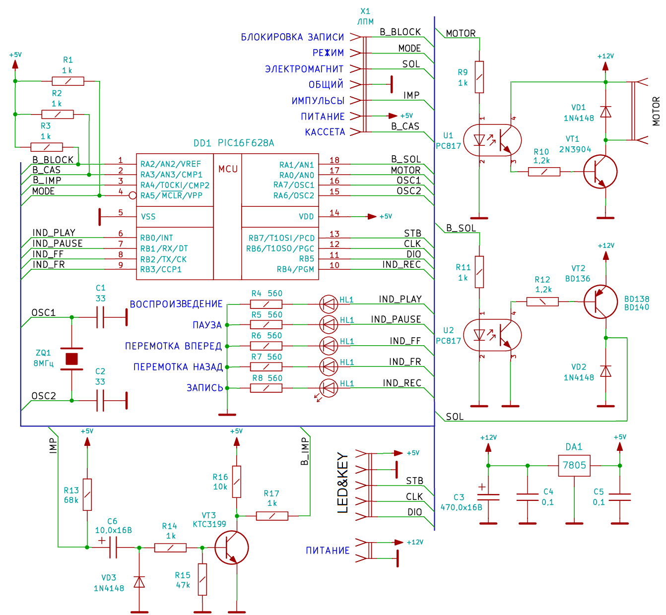

    Приветствую всех форумчан. Не подскажите как управлять данным ЛПМ. Тип ЛПМ: RAA3412-S. Модель магнитолы: Panasonic SA-VK81DEE. Предыдущий хозяин вытащил с магнитолы колонки и основную часть девайса, мне досталась только главная плата, ЛПМ и пару ещё мелких плат.
    Пробовал подавать напряжение на единственный двигатель и управлять двумя соленоидами (на каждую деку по одному). Соленоидами переключается режим работы: перемотка, воспроизведение в обе стороны. Но на определённом моменте усилия втягивания соленоида не хватает и ЛПМ переход в режим останова. Если в ручную довести стержень соленоида, то переключение режима действует. Мне интересен алгоритм переключения соленоидов - хочу управлять ими микропроцессором. Вот фото ЛПМ с обоих сторон.

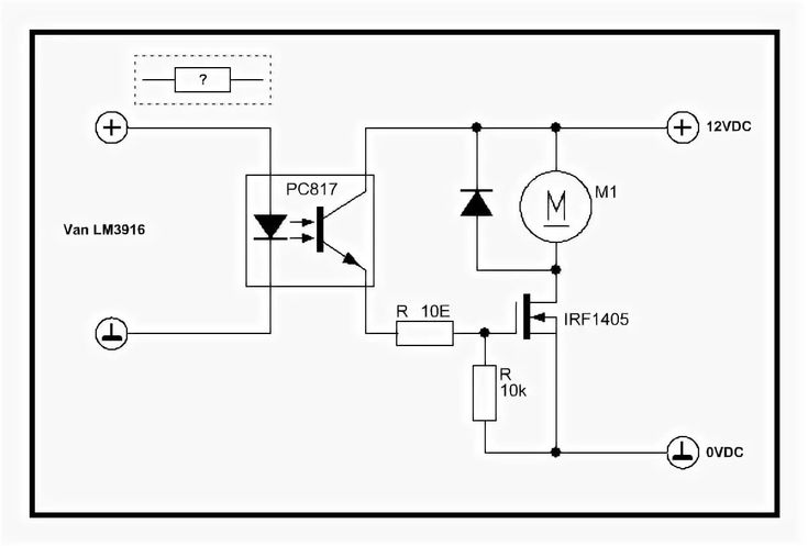

    А я бы на MOSFET*ах собрал.
    Для двигателя:

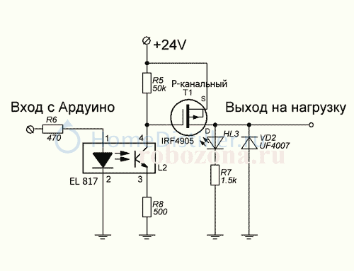

    Для электромагнита:

    С полевыми сложновато. Свою схему исправил.
    Вложение 387635

    Я после выложенного выше диалога "Вконтакте" Экспериментально получил следующее:
    1) Если подать на магнит напряжение, и как только маховик начнёт вращать программную шестерню, отключить магнит (по старому моему сообщению менее 120 мс, думаю 50-100 мс подойдёт, надо пробовать по быстродействию электромагнита), то включается реверсное воспроизведение.
    2) Если включить магнит, и держать включенным пока не ЗАМКНЁТСЯ концевик, после чего сразу обесточить магнит, то получим воспроизведение вперёд.
    3) Если держать включенным магнит до ЗАМЫКАНИЯ и последующего РАЗМЫКАНИЯ концевика, то получим перемотку вперёд.
    4) Если держать магнит включенным до ВТОРОГО ЗАМЫКАНИЯ концевика, то получим перемотку назад.
    Если же держать магнит включенным, до ВТОРОГО РАЗМЫКАНИЯ концевика, и дольше, то ЛПМ переходит в исходное состояние стоп.
    Оптрон на приёмном узле ЛПМ служит датчиком для автостопа.
    Главное, иметь желание и интерес
    Для электромагнита:
    Транзистору IRF4905 поплохеет от напряжения затвор-исток 24 В. Как минимум, R8 надо увеличить. Как максимум, добавить стабилитрон.
