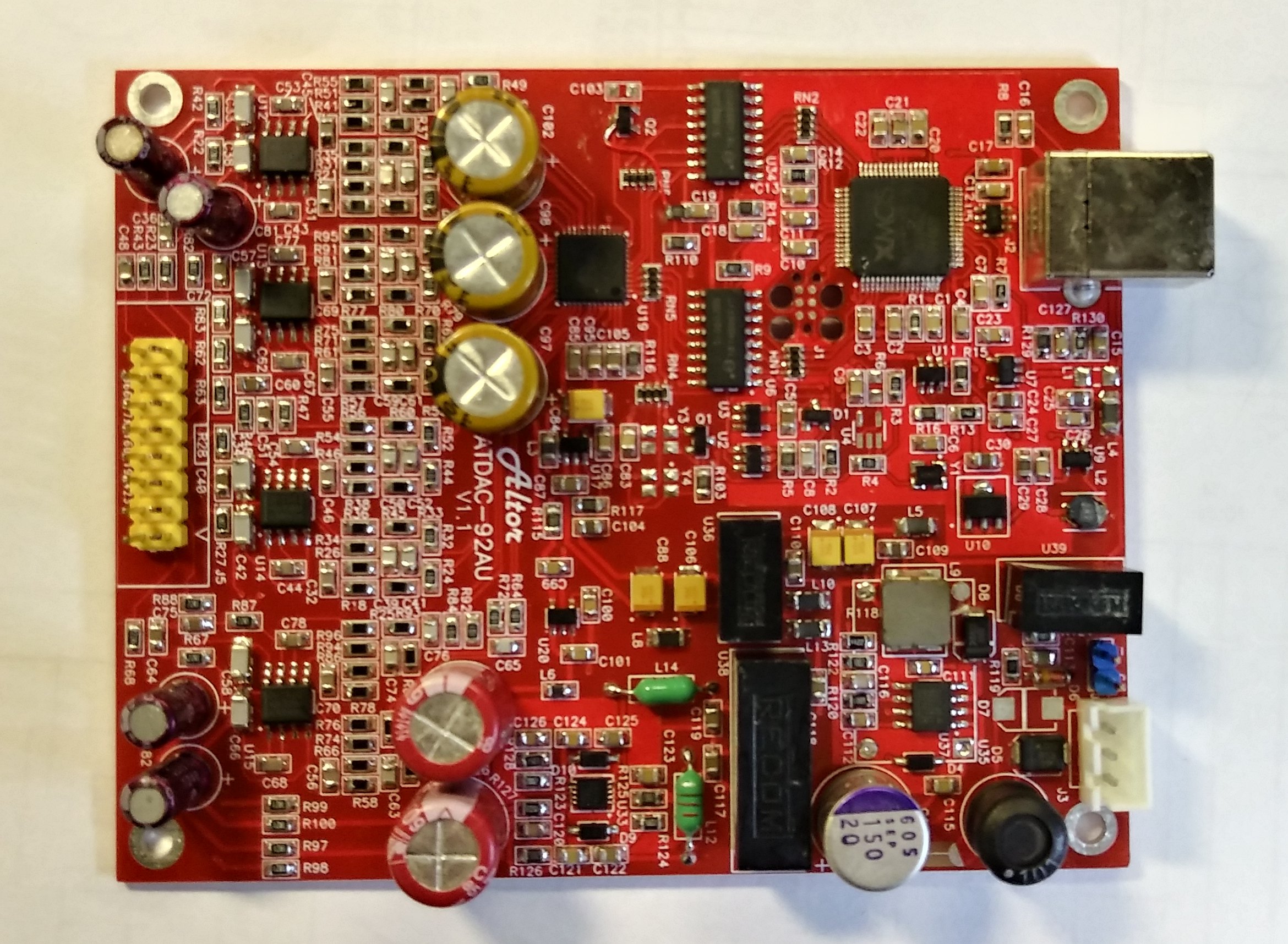

    Ну и, как это выглядит:

    Один несущественный вопрос, почему применил трухольные дроссели, были в ящике ?
    Были и есть в комплектах на ATDAC-8AM и Olivine-2
    Глаз за них зацепился, потому что считается, что зеленый -красный одна из самых контрастных комбинаций.
    Alex,
    У Фуджитсу твердотельники традиционно имеют красную маркировку, в отличие от синей у санио

    DC/DC я так понимаю, сделаны на готовых сборках? Можно узнать на каких?
    Не все.
    Я обычно использую Recom, Mornsun, XP POwer.

    Не все.
    По крайней мере которые изолированные. Трансов отдельных, даже мелких, на плате не видно.
    Изолированные - да, готовые, те-же что и в 8АМ.
