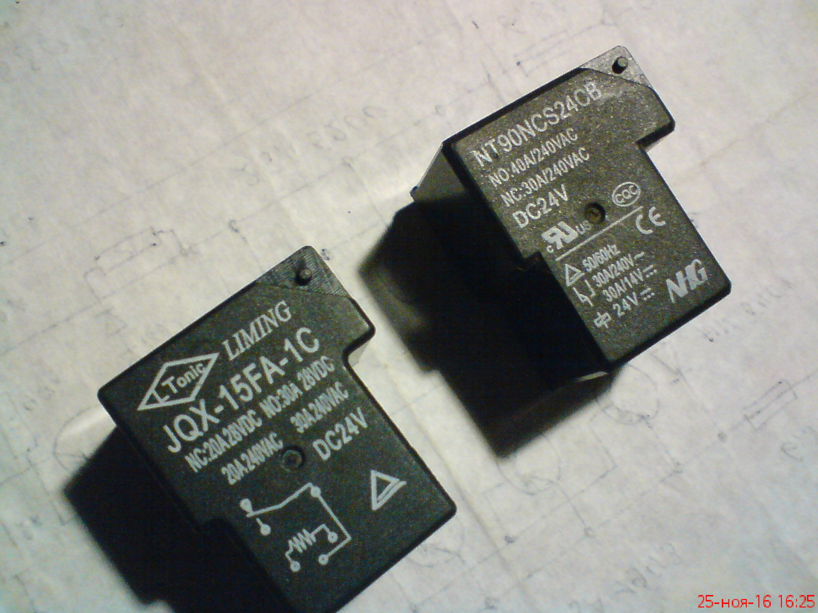

    Питание первого этажа редко превышает 50 В. Реле на 30-40 А легко рвёт постоянку без сваривания контактов.
ID:	346246   Нажмите на изображение для увеличения.
    Аватар для Slava!!!
    22.03.2005
    1,322
    По умолчанию Re: Твердотельная защита АС
    Какой тип реле применен?
    Увидел рисунки.
    На SLA-24VDC-SL-C ток коммутации почему-то нормирован только на переменном токе. На постоянном обычно ток ниже (или нормирован при низком напряжении)
    На JQX-15 ток коммутации 30 А при 28 В DC. На 50В ток может быть значительно меньше.
    И из чего там контакты? Сильно сомневаюсь, что золоченые. В ПРО пойдут, в высококачественное хоум аудио - вряд ли.

    Для страховки установлено два реле включенные последовательно, на случай пробоя ключа любого плеча.
    ---------- Сообщение добавлено 01:54 ---------- Предыдущее сообщение было 01:52 ----------
    Ещё два реле на занимают много места и гарантировано спасут АС.
    ---------- Сообщение добавлено 01:55 ---------- Предыдущее сообщение было 01:54 ----------
    Я не в коем случае не хочу дискредитировать Вашу работу и техническую мысль. Вы спросили, я ответил.
    ---------- Сообщение добавлено 02:07 ---------- Предыдущее сообщение было 01:55 ----------
    Реле не разборные. Не видел. Только один раз разломал корпус после аварии, но там уже ничего нельзя было увидеть. Всё в саже и сварены контакты. (это всё с заводских усилителей)

    То, что реле при напряжениях до 28 В уверенно разрывает ток в 30 А, еще не значит, что на 50 В оно при этом токе также будет работать
    Вот фрагмент даташита хорошего фирменного релеНажмите на изображение для увеличения.
Название:	finder 66 - max current.JPG
    Если кому интересно - полный даташит bhs66_data_e.pdf
    Видно, что реле, при 20 В уверенно разрывающее 25 А на резистивной нагрузке, уже на 40 В будет коммутировать только 8 А, а на реактивной нагрузке - и вовсе 4 А.
