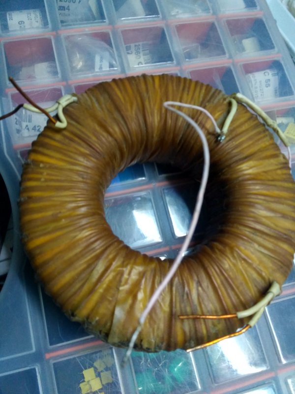

    Забрал транс за 1т.р. Истинная зверюга. Магнитопровод примерно D150/d100/h50. Ток покоя 48mA. Вторичка 2х40V проводом толщиной 2мм. Думается с отмоткой проблем не возникнет, редкий шаг. Молчит вроде без нагрузки.
    Walter, спасибо за ликбез )

    Еще вопрос, сорри за не небольшой оффтоп )
    Какие концы вторичек собрать в общую точку? Имеет значение синфазность или там её нет?
    Начало одной обмотки с концом другой.Это и будет средняя точка.Очень желательно,чтобы последний слой обмотки был равномерно распределён по всему магнитопроводу.
    Да это понятно. Коротить вторички не буду. ) У каждой вторички два конца. Какой именно конец второй обмотки соединить с концом первой - имеет значение?
    Соединяется конец 1-й вторички с началом 2-й вторички. Проверка: соединил, проверил напряжение на концах общей обмотки, должно увеличиться - U1+U2. Если нет, значит соединил неправильно.
    Спасибо! Так и нашел концы... ) вопрос, а если б я начало с началом соединил, что на выходе, разница амплитуд? Противофазное поглощение? Ба-бах? )
    Отмотал лишнее, там 16 витков на 7 вольт примерно оказалось. Эпоксидкой заливать не стал (в будущем возможно намотаю еще обмоток каких-н). Поверх вторичек намотал слой тканевой прорезиненной изоленты, поверх слой лейкопластыря внатяг. Запел без нагрузки гадёныш, тихонько так, если ухо близко... Чем покрыть вторичку чтоб замолчал?
    не будет никаких бабахов, просто вычтутся одна их другой и получите на выходе напряжение разницы намотки, как пример 0,5 в или 5в , думаю это даже будет косвенным показателем качества
