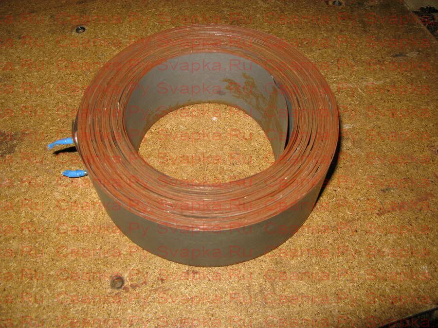

    15.04.2009
    2,417
    По умолчанию Re: Гудит трансформатор
    Цитата Сообщение от Green_X5 Посмотреть сообщение
    А собственно что там в торе может гудеть? Магнитопровод?
    Внутри он может быть не такой эстетичный бублик как снаружи
