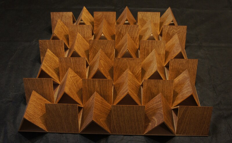

    Несколько лет назад я с удивлением узнал, что звучание музыки в так называемом «акустически подготовленном помещении» довольно сильно отличается от того, к чему мы привыкли, слушая музыку в комнатах с коврами, шторами и мягкой мебелью. Если сказать о моих первых впечатлениях простыми словами – музыку слышно лучше, разборчивость выше, слуху намного проще и комфортнее ориентироваться в такой обстановке. И к этим ощущениям очень быстро и легко привыкаешь.
    Самое первое, относительно недорогое и несложное, что можно сделать в комнате, чтобы звуку сильно получшело – это побороться с первыми отражениями, разместив на стенах и потолке рассеивающие панели (ещё их называют шредеры, диффузеры…)

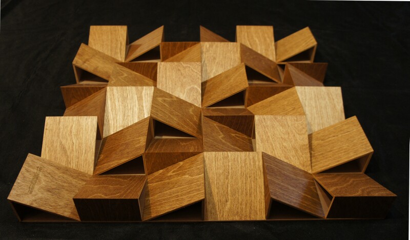

    Здесь расскажу о несложной в изготовлении, отработанной конструкции потолочных и стеновых панелей из берёзовой фанеры. Конструкция не претендует на оригинальность и я не являюсь её автором.
    Панели представляют из себя «пирамидки» с основанием 100х100 мм (этот размер может быть любым другим и это скажется на рабочем диапазоне панели, но как именно скажется рассказать не смогу) …пирамидки крепятся к основе из той же 4-мм фанеры размером 600х600 мм (распространённый строительный шаг, он конечно, тоже может быть любым другим)
    Панели потолочные, стороны пирамидок равны, все углы 60 град.
Название:	панель потолочная.JPG

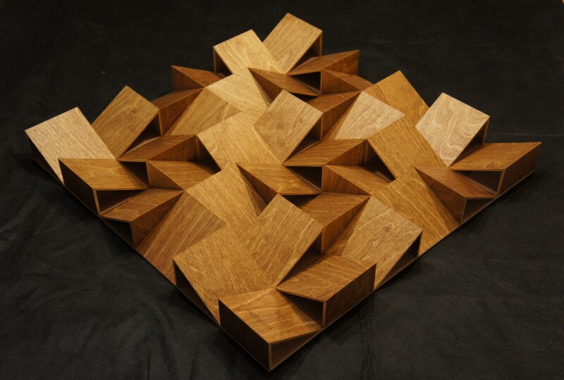

    Панели стеновые, пирамидки ассиметричные, но угол в вершине тоже 60, это упрощает набор фрез и приспособлений при изготовлении.
Название:	панель стеновая.JPG
ID:	345851 Нажмите на изображение для увеличения.
Название:	панель стеновая 45.JPG
    Разница в конструктиве обусловлена в меньшей степени звуковыми соображениями, а в основном практическими и эстетическими – чтобы из стены меньше вытарчивало да и смотрелось поинтересней.

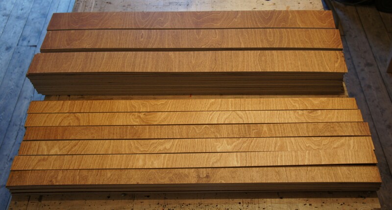

    Фанеру шлифуем и красим, затем режем на полосы. Для потолочных деталей ширина полос 100 мм, для стеновых они разные – 57,5 и 115,5 мм.
    Это 8 листов фанеры формата 1220 х 2440 мм

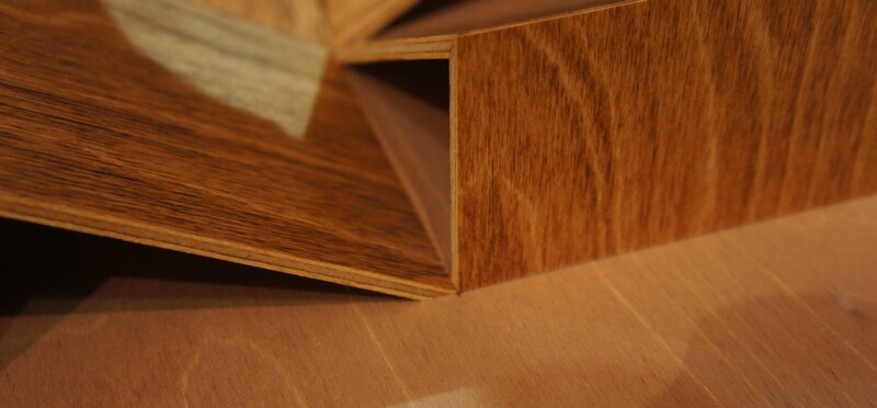

    Следующая операция - фрезеровка кромки. Для широких полос углы фрезеровки - 60°, для узких - 60 и 90°. Для полос 100мм (потолочные) - углы 60 и 30°.
Название:	фрезеровка кромки.JPG

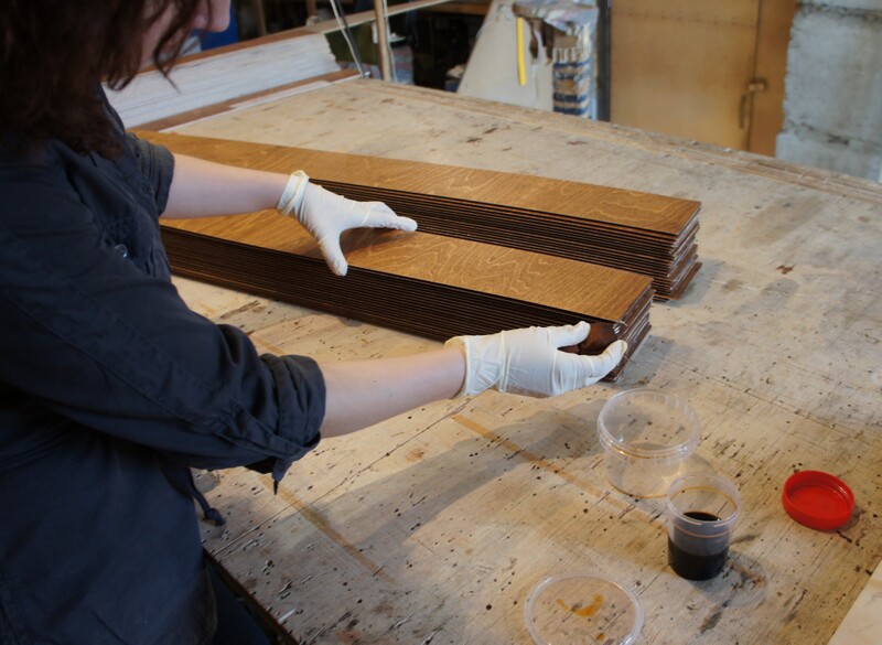

    Далее следует прокрасить кромку в полосах, иначе это придётся делать на каждой детали, а их будут сотни или тысячи.
Название:	покраска кромки.JPG

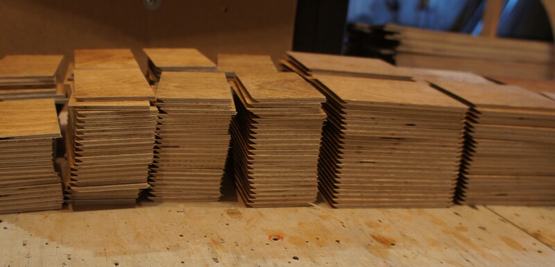

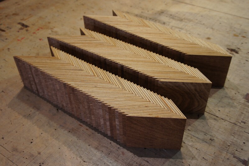

    И затем полосы можно порезать поперёк в размер 100 мм.
Название:	детали стеновых.JPG

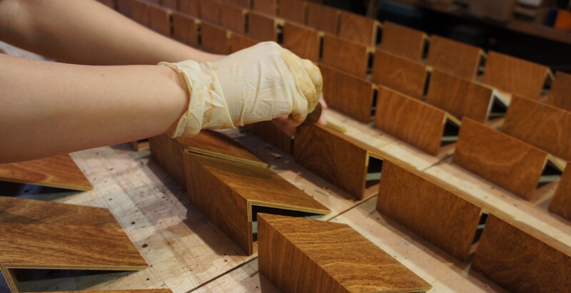

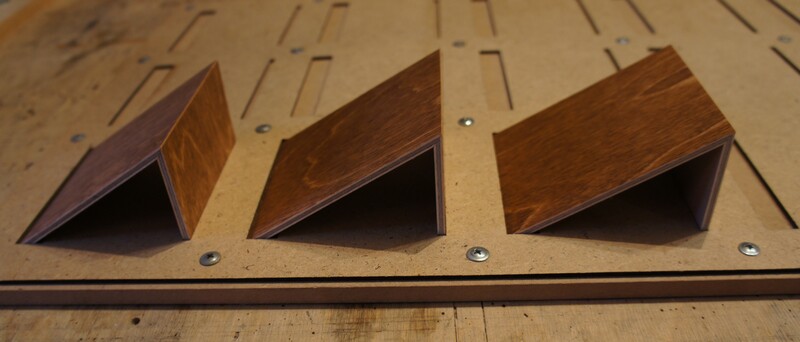

    После зачистки заусенцев на детальках и первой выбраковки приступаем к склейке, для этого используем несложный кондуктор.
Название:	склейка в кондукторе.JPG
