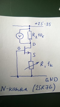

    Спасибо. Вселяете надежду. Вы имеете ввиду показатель Rds, который проверяется при открытом транзисторе (обычном полевом) при подаче на затвор напряжения смещения. У V-Fet всё наоборот, при подаче напряжения смещения (затвор-исток) он закрывается,а в свободном состоянии открыт и сопротивление исток-сток должно быть несколько Ом. Не так всё просто.
    Надыбал схемку для проверки этого чуда на одном забугорном форуме. Попробую, потом отпишусь. Вот гугловский перевод
    Для глубокой проверки этих устройств вам нужна схема с: (Пример для N устройств)
    1 источник питания около 25-35 В постоянного тока
    1 резистор 10 кОм 5-10 Вт подключен к стоку и положительной шине
    1 переменный резистор 1 кОм 5 Вт, подключенный от истока к отрицательной шине.
    1 кусок провода от отрицательного рельса (rail) до затвора.
    Лучше, если вы положите устройство на радиатор
    Начните с переменного резистора до максимального значения.
    Положите вольтметр на двух концах резистора 10 кОм.
    Вы бы прочитали падение напряжения на резисторе.
    Если нет, то вы должны постепенно уменьшать значение переменного резистора на истоке.
    Как правило, N Vfets включаются, когда Vgs ниже -15V, но зависит от модели и ранга (минимум -5V).

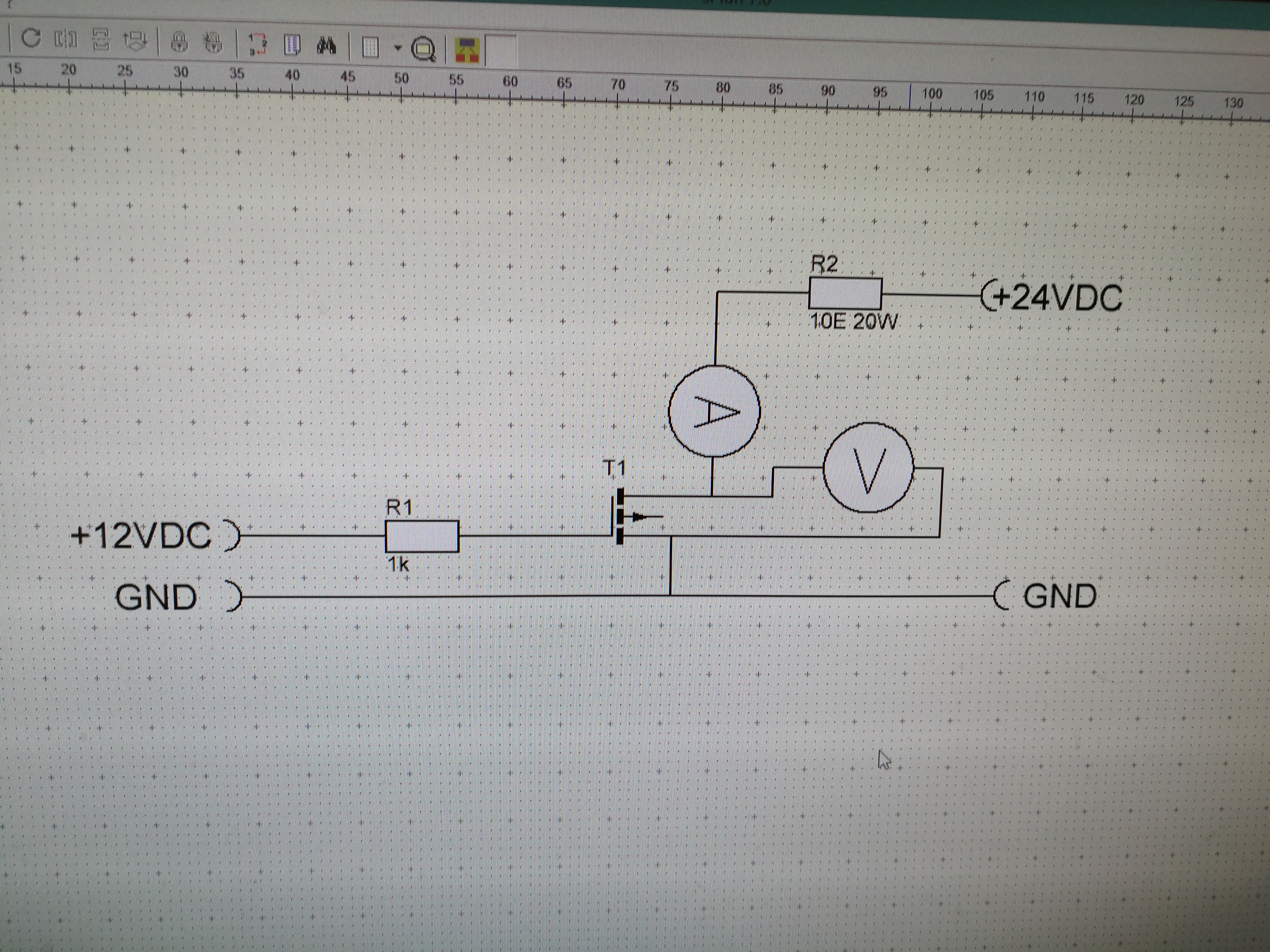

    не совсем понял для чего такие высокие значения сопротивлений.
    сопротивление открытого канала мощных полевиков так менял.

    Тоже не могу понять. Как минимум 10кОм и 1кОм должны быть наоборот. Это я скопировал с другого форума, пишет авторитетный там итальянец-разработчик. В вашей схеме R1 в затворе для полного открытия транзистора и можно высчитать Rds. Мне же нужно определить примерное напряжение отсечки и вообще исправность, а работает V-Fet наоборот (надо подать на затвор отрицательное напряжение, чтобы он закрылся).

    Для проверки -9в должно быть достаточно. т.е. батарейки крона.
    резистор в цепи канала можно выбрать сотню ом, чтоб БП не перегружать.

    Думаю 9в мало. Как минимум 15. По схеме если на истоке 0, на стоке +55, на затворе минус 13.3 (13.5) наверно это как-раз около напр. отсечки. Ток покоя 180ma для двух параллельных транзисторов в плече.
    По тексту итальянца получается так (фото), мне кажется номиналы резисторов должны быть наоборот, иначе он не закроется.

    По умолчанию Re: Yamaha B-2 и VFet транзисторы 2SJ26, 2SK76 Чем заменить
    непонятно.
    почему не подать отрицательный потенциал на затвор?
    если нужно проверить работоспособность.

    Наверно так проще: не нужен второй источник питания, тем более регулируемый. Попробую позже, сейчас не дома.
