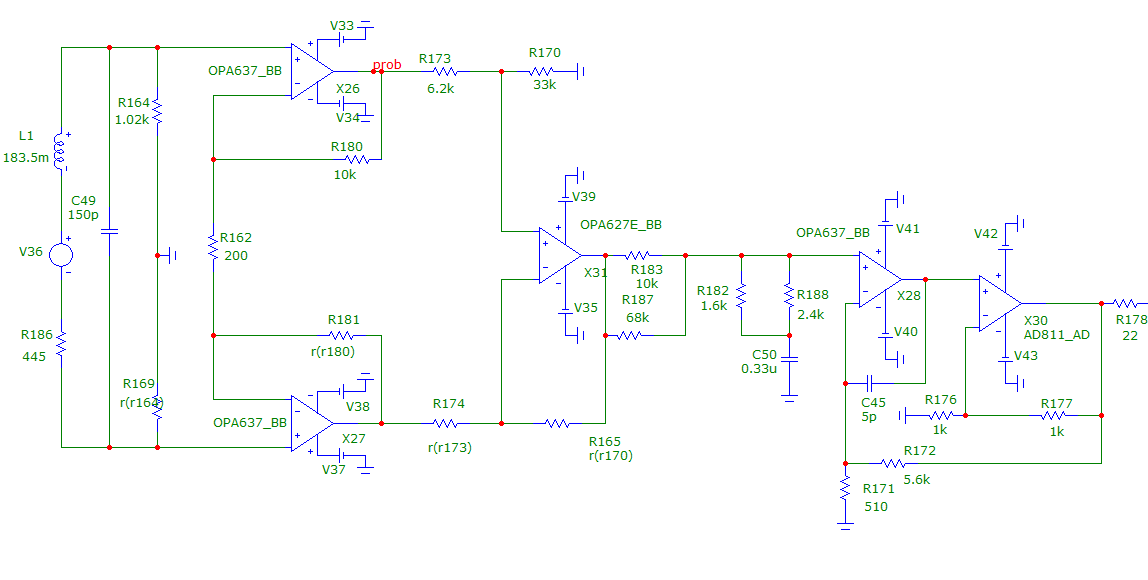

    Я пока паяльником не махал, все раздумываю над схемой, а что скажете о тау75 на входе? По типу Назаровского, примерно так, тут L1 и R186 измеренные значения головы. Вроде бы нашел измерительную пластинку, должны мне подвезти, но хозяин не знает что на ней, говорит какие-то сигналы надеюсь будет то, что нужно. А что нужно, белый шум?

    тау-3 на входе дает прекрасный результат, но лишь с идеальными головами, без выраженного механического резонанса.(АТ440 идеально работает, Ортофон VMS 20-тоже) АЧХ наверху формируется чисто электрическим путем, на спаде отдачи из-за внутренней индуктивности . Бошки с выбросом от тяжелой подвижки совершенно не избавляются от этого выброса, он скорее увеличивается на фоне ровной как степь ачх, выровненной коррекцией на входе.
    Измерительных дисков много и все разные, да и этим словом что только не назовут.
    Моя измериловка настроена дя работы с Брюлем QR 2009 2010 2011 , а есть в природе германский ТАСЕТ , но там ачх достаточно условная, в виде набора тонов, выглядит как забор-штакетник.Но в целом - наглядно и достаточно.

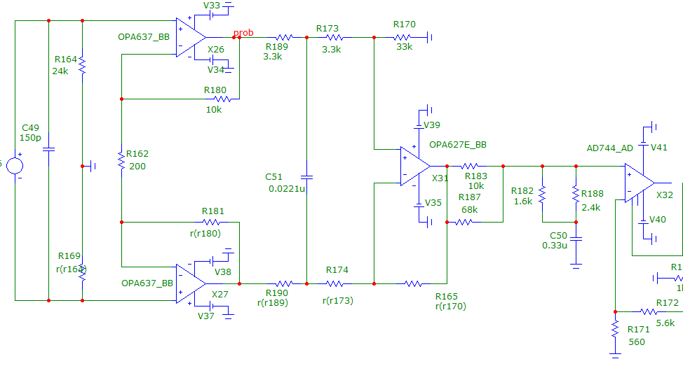

    В очередной раз подумавши я решил сделать тау75 перед смесителем, по этой схеме можно без проблем менять подключение тау75, как на входе, так и перед смесителем, переделки минимальны. ПП переразвел уже под этот вариант, на выходных Бог даст сделаю печатку, а там посмотрим.

    Я сделал бы так же. Но емкость 22, 1 нф вдвое выше положенной для тау-3. Сейчас у вас 145 мкс, а надо 75.
    Резисторы суммируются по концам емкости, я тААк думаю.)))

    Не, там все нормально с тау, я проверял по анти риаа. Резисторы 173, 174 правыми концами упираются в виртуальную землю.

    А это хорошо или плохо подавать сигнал на неинверт дифов?

    EDDiE, хорошо в плане бесконечно высокого Rвх по обоим входам , причем, входы -один инверт. другой не. Инструментальный дифф усилитель, по Хоровитцу.
    Если за синфазку беспокоитесь, то там усиления достаточно, чтобы о ней не думать.
