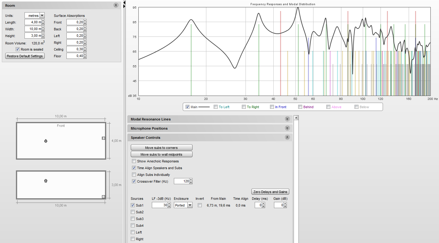

    Немного ушли от темы. Что думаете про Danley TH-115, Danley TH-118? Мне одного думаю хватило бы "за глаза".
    ---------- Сообщение добавлено 02:28 ---------- Предыдущее сообщение было 02:25 ----------
    Размеры помещения 10х4х3 (ш*д*в).

    По умолчанию Re: Стоковый проф. саб для дома
    Нет.
    Приведу несложный пример с автомобилем.
    Хороший саб - это хороший, мощный, двигатель. Он хорошо передает энергию воздуху, создавая упругую звуковую волну. В терминах машины - быстро разгоняет ее до нужной скорости.
    Но в машине у вас есть еще и тормоза.
    А в терминах сабвуферов, в комнате эта звуковая волна начинает хаотично метаться, отражаясь от стен, пола и потолка, под разными углами. Получается каша, большие пики и/или провалы на резонансных частотах, пропорциональных длине, ширине и высоте комнаты, а также поперечным, т.н. тангенциальным, размерам.
    Как-то вот так:
    Поэтому одним из самых простых, но при этом эффективных вариантов, является построение двойного сабвуферного массива. Даже при формально неправильной расстановке сабвуферов получается радикальное улучшение амплитудно-частотной характеристики:
    В этом случае вся мощность, излучаемая парой "передних" сабвуферов "пролетает" через всю комнату в длину и почти полностью через ~30 миллисекунд поглощается парой "задних" сабвуферов. Можете назвать это режимом бегущей волны, если хочется.
