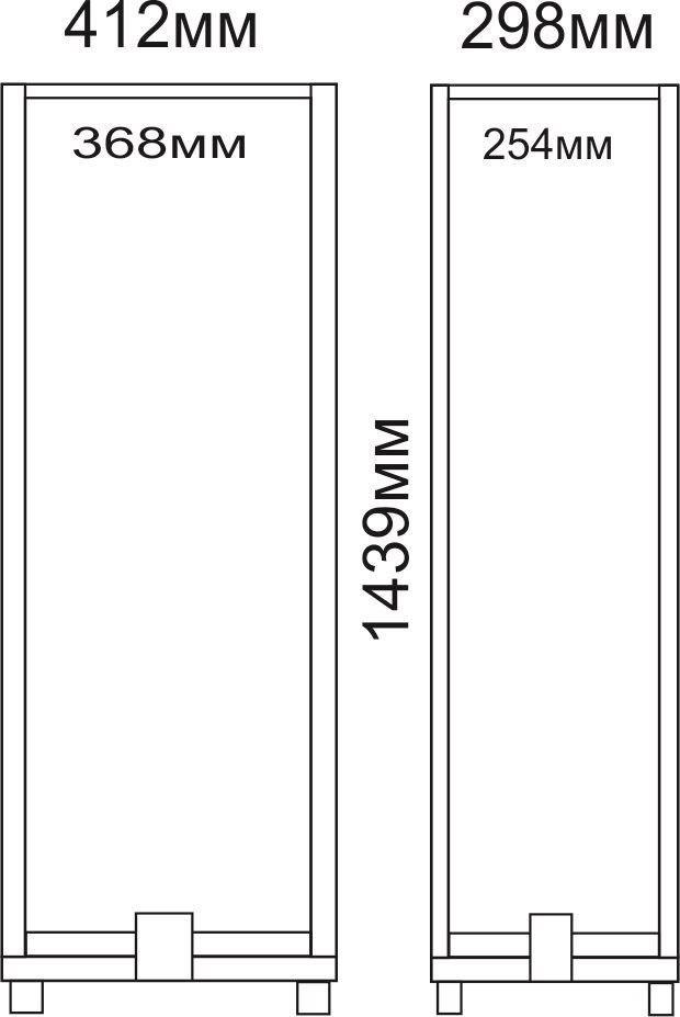

    Вчера отдал заказ на распил,но сегодня утром приостановил. Закрались сомнения в правильности обьема и настройки ф/и. Проект старый и вуфер уже выпускается в новой версии. Почитав несколько тем с переводом гугл так и не понял что менять. Авторы пишут ничего не меняйте,потом пишут можно уменьшить обьем то на 20%,то на 30%. Хорошо я могу на этом этапе изменить обьем (надо ли??),но как быть с настройкой ф.и.
    по моим расчетам обьем ящика в оригинале 108л (не уверен что правильно посчитал), автор говорит о 100литрах(???) ф.и 76*101мм. (его я и приобрел)
    вопрос 1 - какой-же обьем ящика мне сделать? хотя-бы теоретические расчеты исходя их данных нового дина. Сам даже не пытаюсь,для меня это дебри,я хотел лишь повторить 1 в 1 без внесения изменений.
    вопрос2- можно ли изменить ширину колонки на 6 мм.сильно ли повлияет на звук? у нас нашел только 22мдф в оригинале 19мм.
    Всем заранее спасибо за помощь в ответ буду выкладывать все этапы построения.
    данные старого и нового дина,а так-же чертеж корпуса в дюймах.

    Старый знакомый Аватар для Jazzer
    22.04.2005
    Volgograd city
    776
    По умолчанию Re: Statement II
    Трубу фазика можно не менять.
    Размер кабинета рекомендовано уменьшить на 20 литров, что соответствует "укорочению" кабинета в нижней части (от дна до выреза нижнего басовика) на ~18-20 сантиков (площадь поперечного сечения аккурат 10 дм2).
    Собссно можно и не менять, F3 подрастет аж на ~4-5Hz...
    Гораздо больнее снижение чутья с 88.1 по 86.8db (почти 3db). Потребуется пересчет СЧ и ВЧ частей кросса. А там достаточно хорошие дины с микродинамикой, и давить их резисторными делителями не комильфо (потенциально, на слух, появится некая кашка).
    Да я посчитал уже,там надо укоротить по высоте на 21см. как раз получается 20литров. Но появляется проблема расположения пищалки,она будет ниже ушей,надо будет добавлять что-то в основание.Если можно.то я оставлю так как есть.
    Вот как раз про f3 и не понял. это что ?
    Да по чуйке беда,но уже ничего не поделаешь. это получается ачх будет иметь наклон вниз после сч динамика?

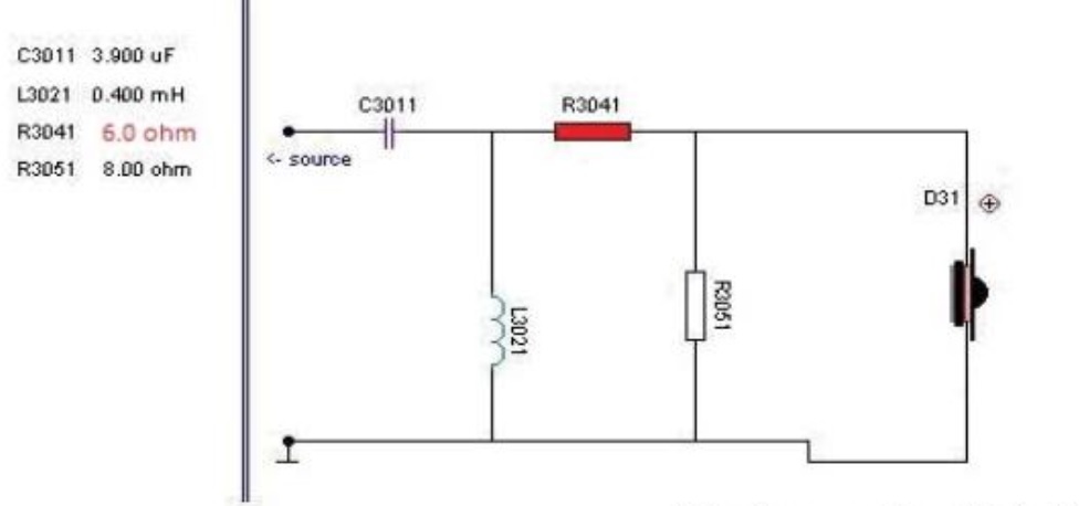

    еще вопрос, в виду ухудшения слуха хочу купить для экспериментов в высокочастотном фильтре сопротивление по меньше,а именно 5.1 ома. там стоит 6 ом. R3041 я правильно мыслю? просто видел у Троелса в одном из проектов как он предлагал варианты резисторов с разным сопротивлением для поднятия вч.
    Завсегдатай Аватар для momitko
    21.12.2006
    г. Кемерово
    3,215
    Я у себя в проекте PMS от Троелса играл с разными номиналами резисторов в цепи ВЧ и СЧ головки. Так вот после всех этих экспериментов я пришел к выводу, что лучше всего ставить те резисторы, которые были изначально т.к. дефолтный вариант звучит лучше всего. Ведь надо понимать. что если мы ставим резистор меньшего номинала в цепи ВЧ пищалки, то ВЧ начинают увеличиваться не так, как это делается ВЧ тембром на усилителе где то на 10 кГц и выше, а начиная с верхней частоты кроссовера. У меня это чуть выше 3 кГц, у вас не знаю, но наверняка не 10 кГц, а значительно ниже и тогда получается, что при уменьшении номинала резистора у вас повысится не только ВЧ, но и верхняя середина.

    Еще по резисторам. Критично ли ставить 6ом вместо 2х по 12ом. 4ома вместо 2х по 2ома? все резисторы по 10ватт. Просто заказал по 1му в цепь, некоторых номиналов не было,а теперь в раздумьях. Пока еще есть возможность докупить,на неделе буду заказывать пищалки.
    21.12.2006
    г. Кемерово
    3,215
    Мне кажется, что не критично.

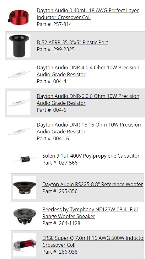

    Комплектующие уже вылетели из штатов.
    Это еще не все.

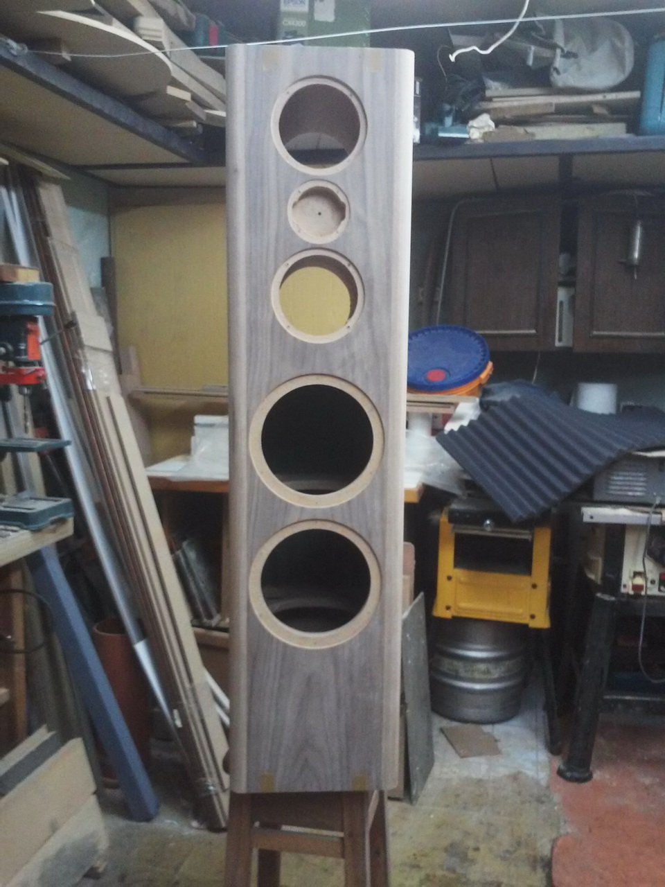

    Сделал заказ на раскрой изменив немного размеры т.к. у меня мдф 22мм, из за внутренних конструкций изменился обьем и высота увеличилась еще на 20 мм)) казалось бы куда еще выше. Сделал однослойную переднюю панель (не стал покупать еще 1 лист толщиной 12мм) поэтому добавил несколько распорок в конструкцию.
    И я еще в раздумьях по поводу уменьшения обьема,по приходу уже посмотрю. Если будут слишком большие обрежу, главное что материал будет у меня на руках,пришлось заказывать аж за 1500км. По месту мдф нет и везти на заказ никто не хочет.
    Пока полноразмерный вариант.

    22.05.2008
    Липецк
    2,690
    Цитата Сообщение от Руслан М Посмотреть сообщение
    The enclosure size is fine and if the tuning is
    raised 3 Hz, will come very close to the
    transfer function of the shielded woofer. The
    maximum modeled difference in dB is less
    than .5 dB, and the f3 drops by 4 Hz for the
    non shielded version model.
    Перевод слов автора: Размер ящика подходит без изменений. И, если настроить ФИ на 3 Гц выше, то АЧХ почти совпадает со старой. Максимальная разница по АЧХ (на низах) по результатам моделирования менее, чем 0,5 дБ (а, учитывая меньшую площадь нового динамика, разница может быть даже меньше). И частота среза F3 для неэкранированных динамиков получается на 4 Гц ниже.
    Из последних двух предложений получается, что новые неэкранированные динамики должны играть в том же ящике ниже и чуть-чуть громче, а не вдвое тише, как пишет уважаемый Jazzer.
    1. Я бы высоту и объём ящиков оставил без изменений.
    2. + 6 мм ширины снаружи заметны не будут. Если и будет изменение АЧХ из-за снижения частоты эффекта baffle step и условий дифракции, то оно будет выражаться в сотых долях дБ и будет меньше разброса между динамиками. Кстати, Вы можете воспользоваться увеличением толщины материала и увеличить радиус скругления вертикальных граней передней панели с 19 до 22 мм. Так будет только лучше.

    И как настроить? Вернее сколько в мм?) У меня труба едет с запасом по длине 76 *127мм. К старым динамикам нужна была 76*101мм. Удлинять или укорачивать? Я пытался сам что-то посчитать в он-лайн калькуляторах видит бог)) Или не стоит заморачиваться?
    По поводу скругления. Я думал наоборот уменьшить радиус ,у меня толщина передней панели стала 22мм против рекомендуемой 31мм.
    Да и вообще не смог найти поштучно фрезы такой формы,но поиски продолжу. Вчера купил фрезер и 2 фрезы к нему,на днях хочу попробовать, никогда держал его в руках.

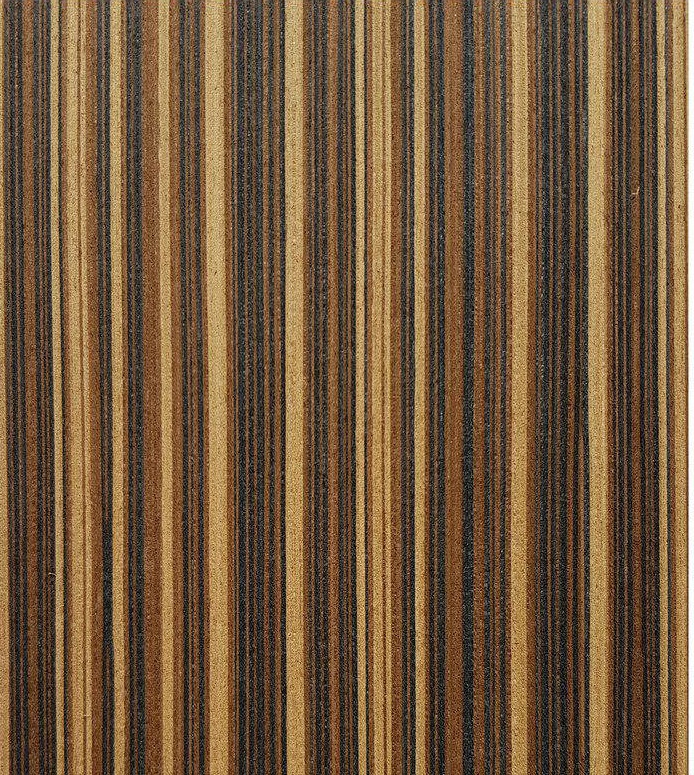

    Сегодня оплатил за шпон и 1 литр клея. Только вот не знаю много это или мало. У меня выходит общая площадь 4 квадрата. Еще есть возможность до заказать,отправка завтра,послезавтра.
    Может у кого есть реальный опыт расхода бесконтактного клея, насколько я понял его наносят на обе поверхности.
    Шпон технический 0,6мм.
    наверное всё же КОНТАКТНОГО.
    Если его, то ДА, наносить клей надо на обе поверхности, а вот расход сильно зависит от способа нанесения и типа самого клея. Я использую относительно жидкий Клейберит 152 и наношу его покрасочным пистолетом (распылением). Уходит грамм 150 на м2 (на каждую поверхность), т.е. в сумме эдак около 300-350 гр на м2 изделия. Правда я его немного разбавляю растворителем
    Если же клей относительно густой, то такой наносят шпателем и там расход может быть поболее.
    Есть у меня и такой (Клейберит 114), но он у меня идёт на всякую мелочёвку скажем на те же фаски, так что литровая банка расходуется медленно
    видимо файн-лайн? На такой шпателем наносить проще, чем на натуральный шпон, ибо файн-лайн относительно ровный

    Хорошо, возьму еще литр. Клей китай на разлив из канистры. Из фирменных у них есть КЛЕЙБЕРИТ 871.0, но он для горячего прессования. Наносить думаю валиком,но там посмотрим,может и шпателем.
    Да файн-лайн турецкий,взял из-за удобных размеров. У него ширина 66см у меня боковина 42см. На всякий случай купил около 7ми квадратов,вдруг напартачу.

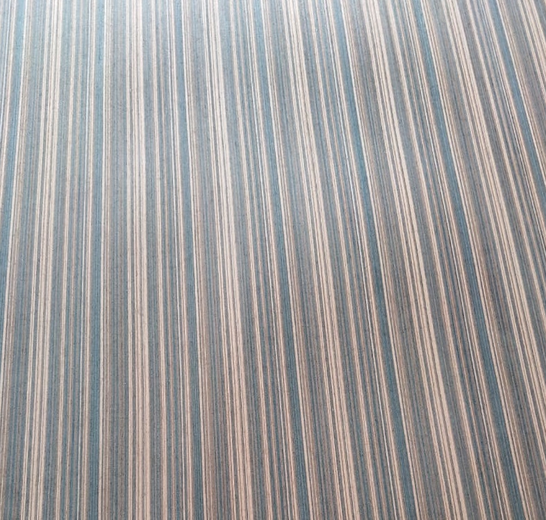

    Шпон получил. Рыхлый какой-то,да и цвет вообще не тот что на фото. Вообщем теперь не знаю что делать. Изначально-то корпуса хотел красить у автомаляров,но потом посмотрел цены на шпон и решил рискнуть,поклеить самостоятельно. Теперь в тупике.
Название:	WhatsApp Image 2019-05-03 at 10.47.03.jpeg
    ---------- Сообщение добавлено 20:31 ---------- Предыдущее сообщение было 20:21 ----------
    тогда контактный клей не используйте.
    А чем покрывать? Контактный клей уже на руках.
    В теме про покрытие понял что масло тоже не желательно потому-что пропитывает шпон насквозь до слоя клея,а лак держится на поверхности. Шпон очень рыхлый,не думал что будет такой.
    Сегодня нашел у нас на заказ Борма паркет 1030 по 1000рублей за литр.
