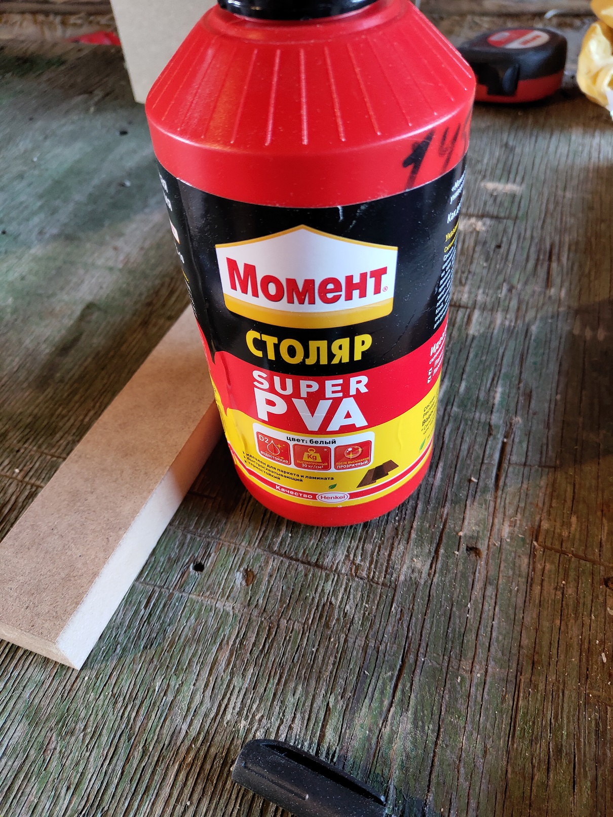

    Лед тронулся! Вчера вечером склеил внутренности, так как толщина материала 22 вместо 19 пришлось фрезером снять по 3 мм, иначе пищалка не встанет на свое место.
    Клей быстросохнущий,надо поискать что-то другое,боюсь я не успею сложить все детали когда дело дойдет до корпуса.

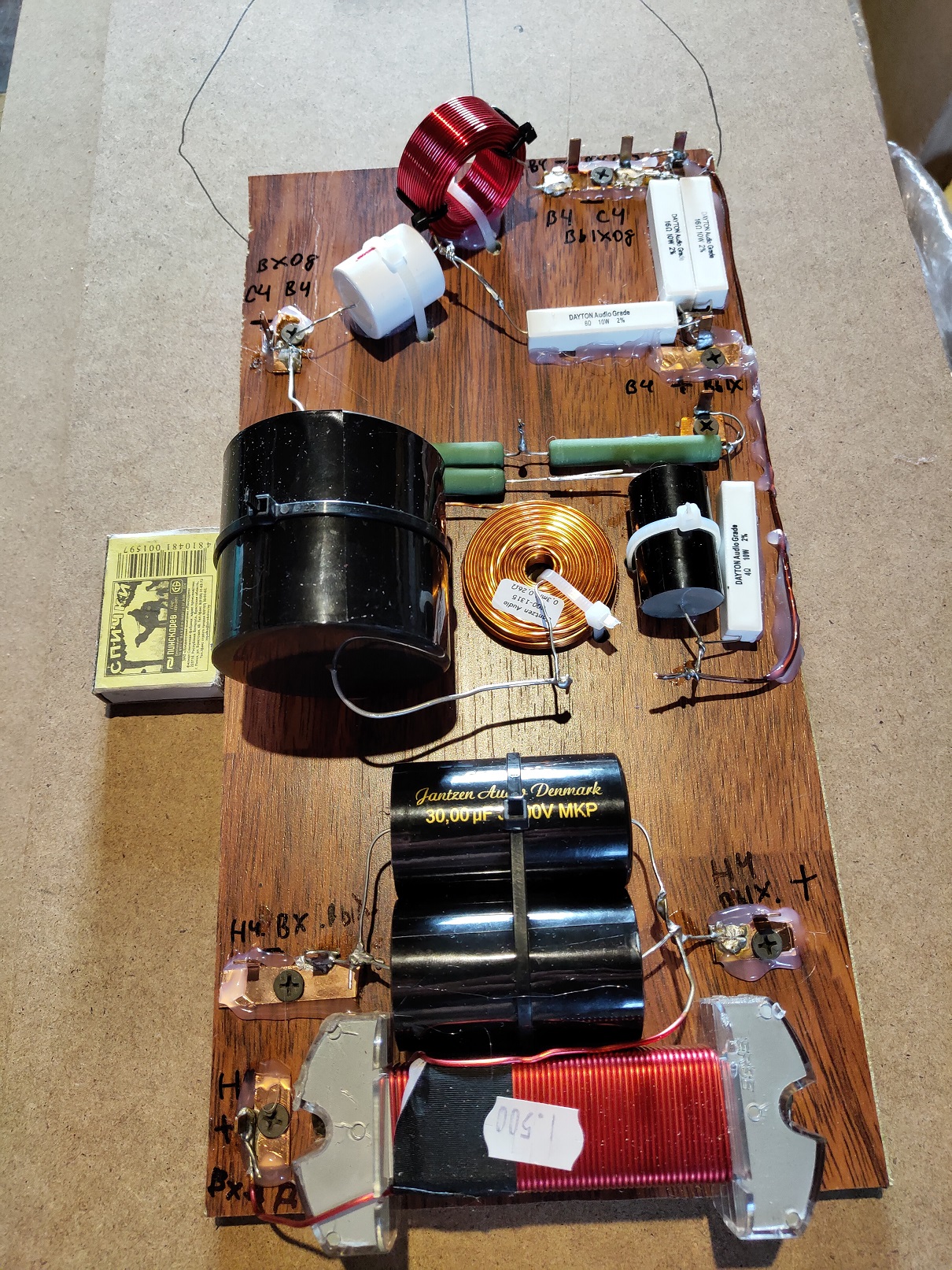

    Сегодня весь день убил на раскладку и сборку фильтра,собрал только 1штуку.
    Так как ширина отверстия для басовика 184мм,то пришлось ширину основания сделать 170мм. Да! клеммы раскиданы в разных местах,но я хотел максимально отдалить катушки друг от друга. Для клемм использовал медную шину для автоматов,очень тяжело паять. Может не очень красиво получилось,но это мой первый фильтр... и надеюсь последний))
    Комплектующие
    Capacitor MKP Mundorf MCap EVO Oil axial 450 VDC 3,9 uF ВЧ
    Dayton Audio DNR-16 16 Ohm 10W Precision Audio Grade Resistor 2 штуки ВЧ
    Dayton Audio DNR-6.0 6 Ohm 10W Precision Audio Grade Resistor ВЧ
    Dayton Audio 0.40mH 18 AWG Perfect Layer Inductor Crossover Coil ВЧ
    Dayton Audio DNR-4.0 4 Ohm 10W Precision Audio Grade Resistor СЧ
    Solen 9.1uF 400V Poylpropylene Capacitor СЧ
    Capacitor Jantzen Cross Cap MKP 400 VDC 100 uF СЧ
    Resistor Jantzen Superes 1% 10W 1 Ohm СЧ
    Resistor Jantzen Superes 1% 10W 1,8 Ohm СЧ
    Resistor Jantzen Superes 1% 10W 2,7 Ohm СЧ
    Jantzen Air Core Coil 0,3mH AWG18 0,26Ohm СЧ
    ERSE Super Q 7.0mH 16 AWG 500W Inductor Crossover Coil НЧ
    Capacitor Jantzen Cross Cap MKP 400 VDC 30 uF 2 штуки НЧ
