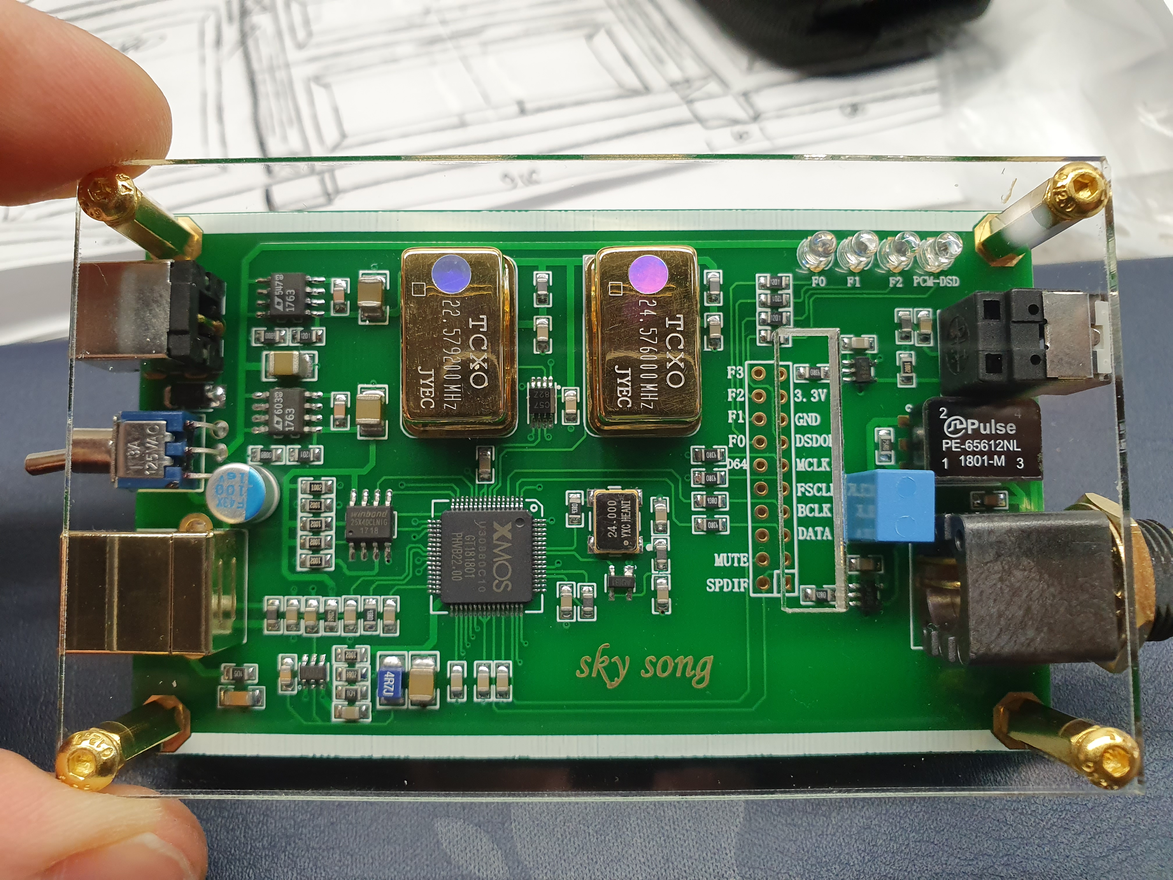

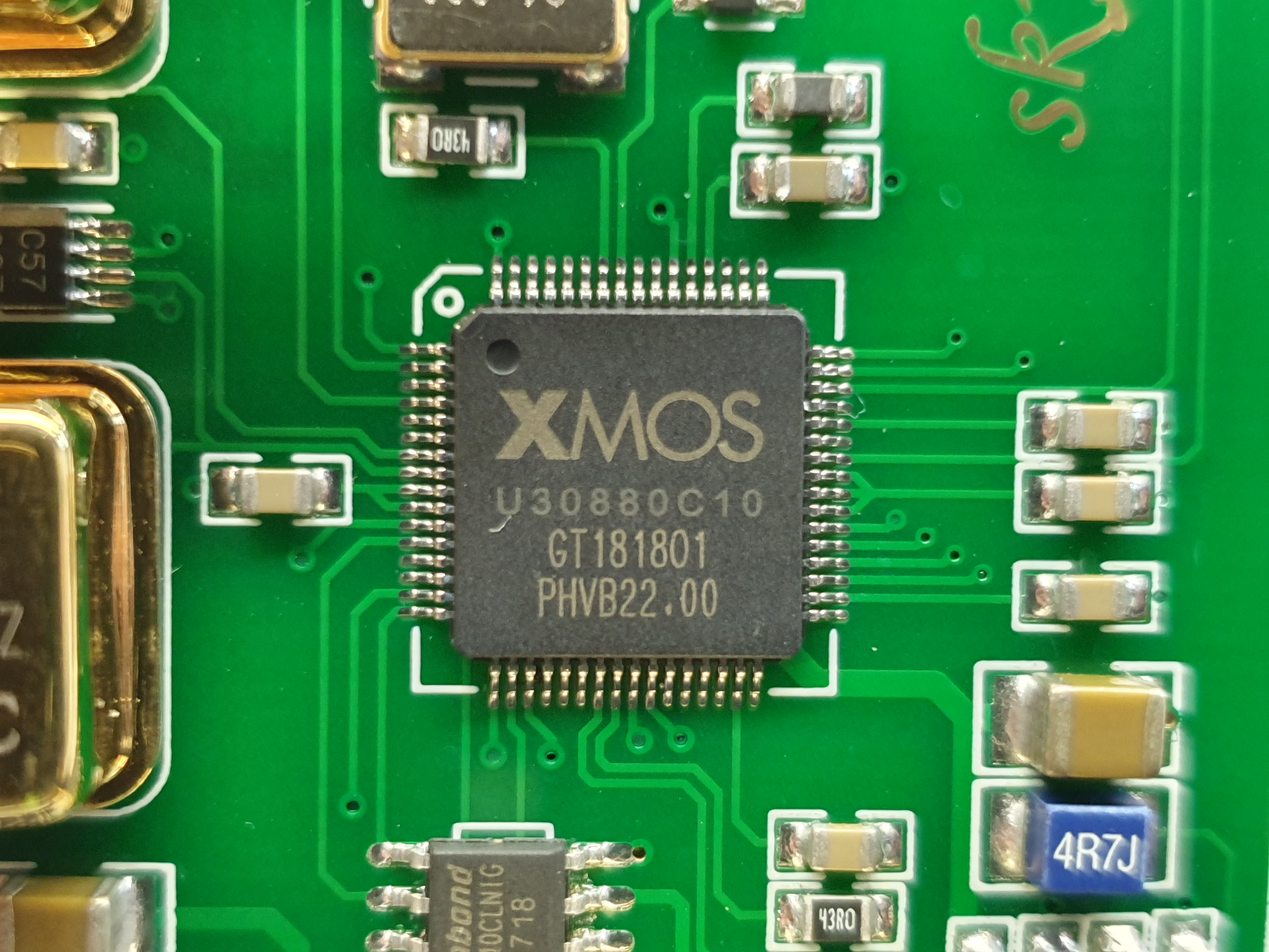

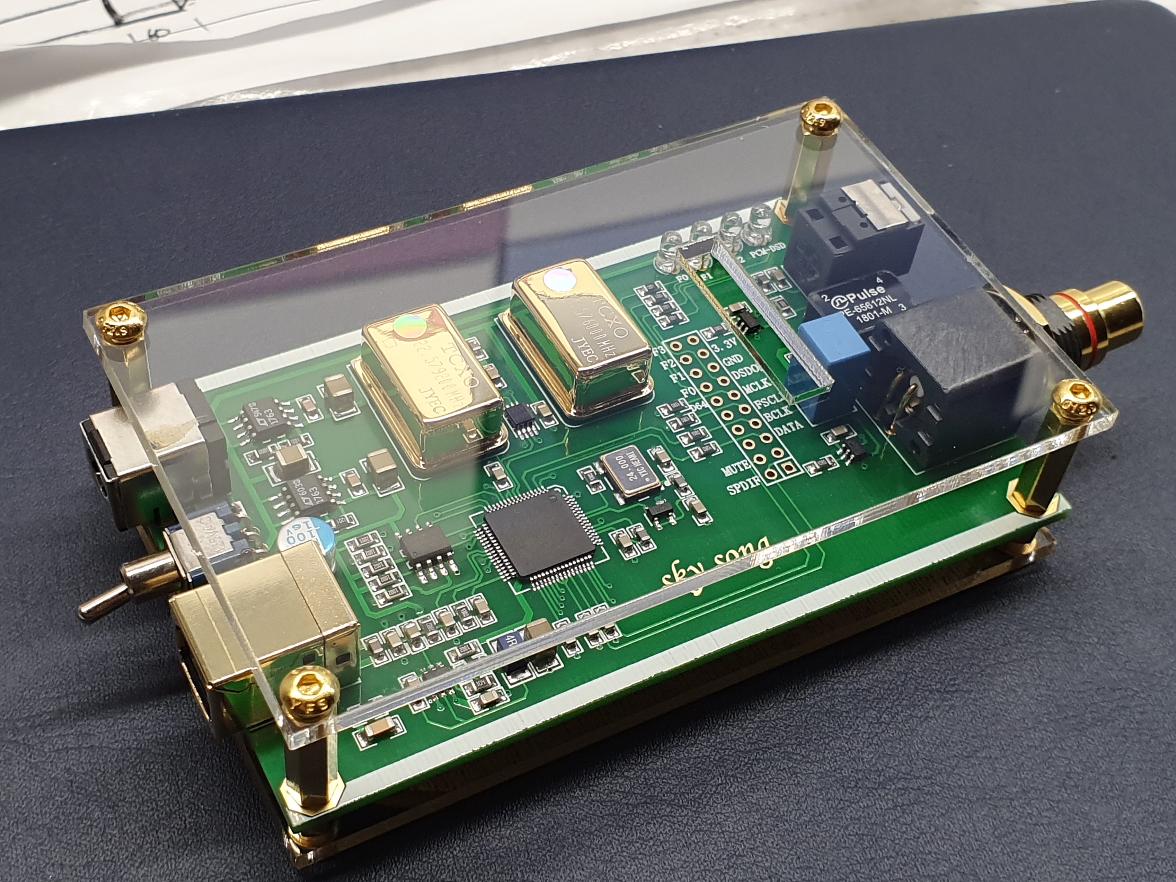

    Купил данный девайс на Али, в машину для вывода Spdif
    Не могу найти работающий драйвер. Кто поможет?

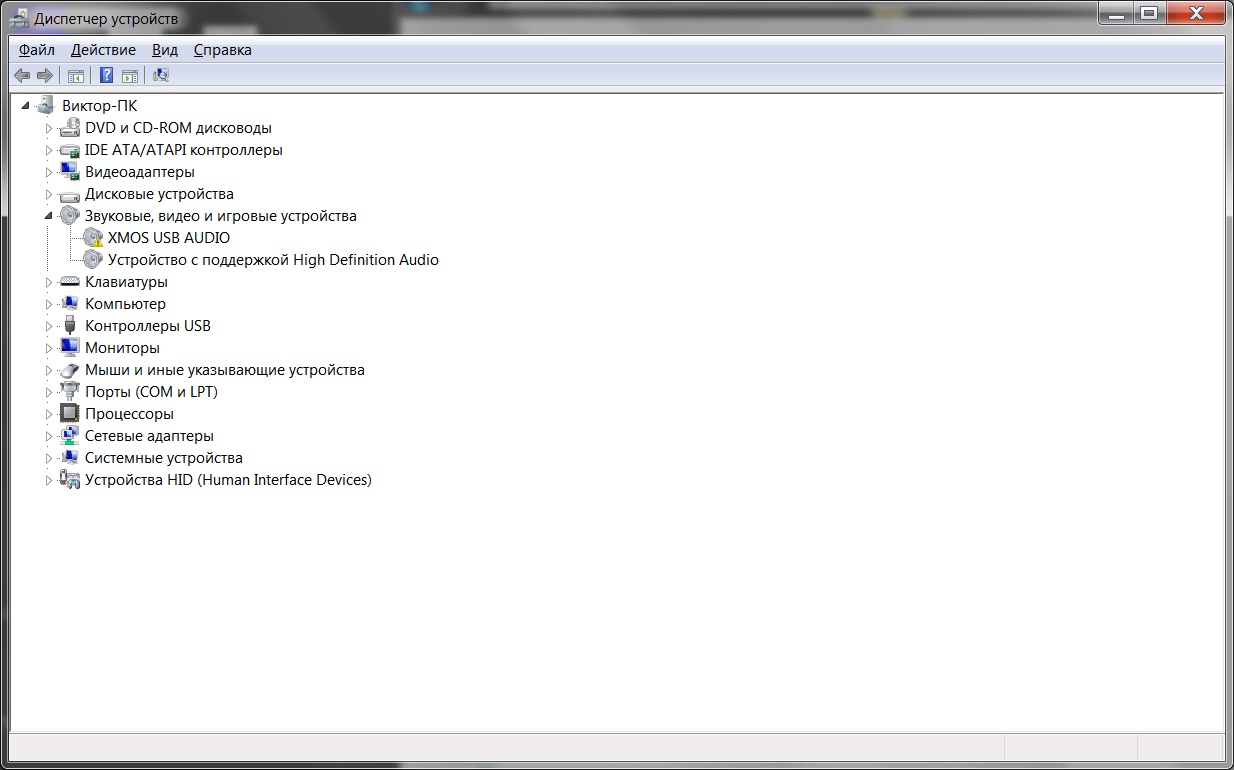

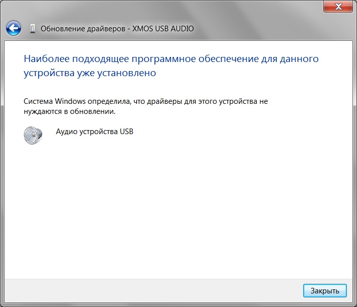

    При попытке установить отсюда
    https://www.xmos.com/developer/suppo...driver-support
    Процесс установки идет до конца, говорит отключите и подключите устройство, а в диспечере все равно висит драйвер винды и говорит что в обновлении не нуждаеться

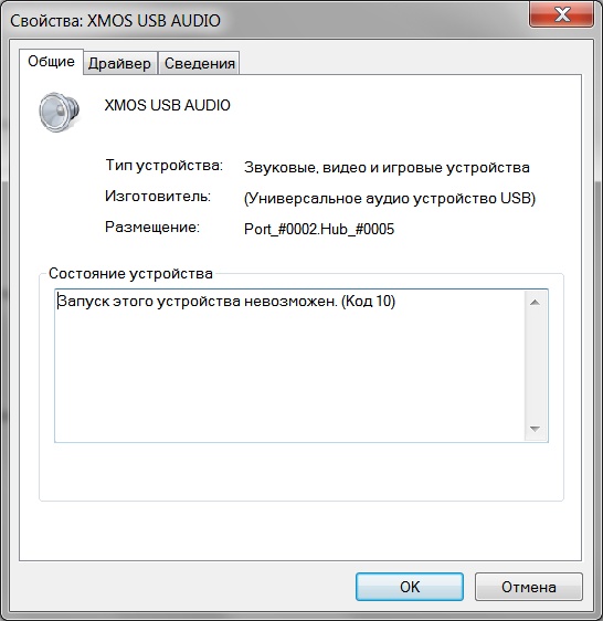

    Проверил. Запуск устройста невозможен код 10

    почему то нет устройства DFU в диспетчере, на него тоже нужно драйвер ставить, без него под win не работает, в линухе работает и без DFU

    убить все устройства посредством полного удаления драйверов
    поиск новых устройств (лупа в диспетчере устройств), должен найти 2 устройства, сначала установить DFU, потом сам аудио драйвер

    Перепроверил, при включении в порт появляется только одно устройство.Драйвера пробовал всякие-результат выше по тексту.Также пробовал в машине на Вин 8.1-аналогично.
