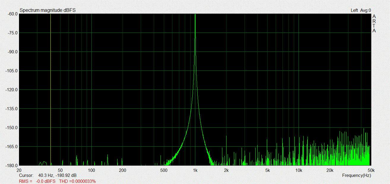

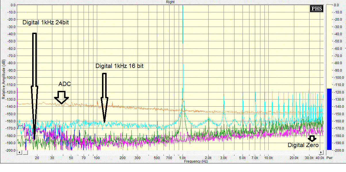

  9. Начинающий Аватар для Alex
    26.998
    По умолчанию Re: XMOS U308
    Цитата Сообщение от Subvender Посмотреть сообщение
    Из устройств с цифровым входом была Джулия.
    Не понял, так это цифра-цифра???? Без преобазования в аналог и обратно (ЦАП-АЦП)?
    Для последнего оно более-менее приемлимо, для первого, извини меня, но это полная лажа.
    Должно быть примерно так:
    Это чем нужно снимать спектры , чтобы -160 было видно? Пусть даже в цифре.
  11. Начинающий Аватар для Alex
    26.998
    Звуковой картой, имеющей цифровые входы и выходы (например - USB-интерфейсом, который работает в обе стороны, или только на ввод) - если нет преобразования в аналог, и присутствует битперфект (т.е. данные передаются точно без изменений), то все определяется только математикой генератора испытательного сигнала и математикой спектроанализатора.
    "Сколько там дБ" - будет завистеть только от этой математики и от разрядности передваемых данных. (на первой картинке хорош видно - я замерял для 16-ти и 24-х бит. К сожалению, Спектралаб не умеет работать с 32 битами), их конечно можно нарисовать в Матлабе, но это уже будет совсем дргуое.
