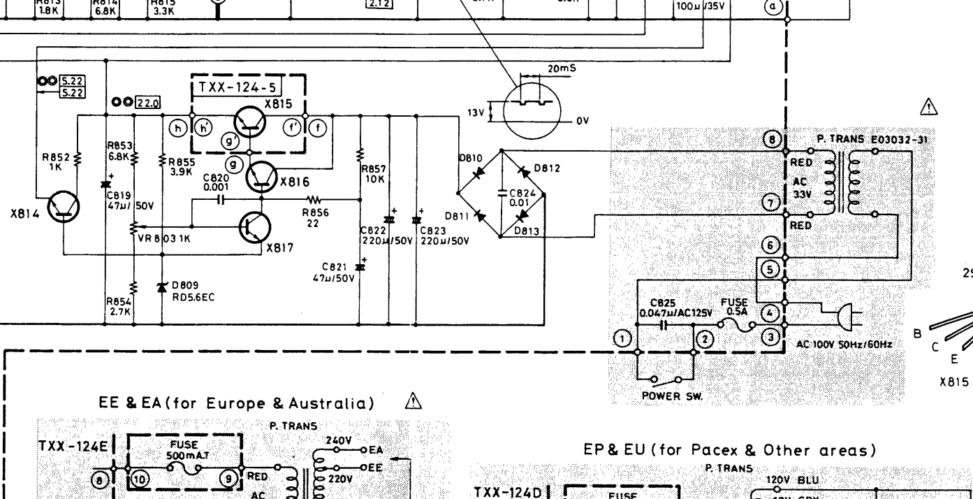

    А чего по моей ссылке не стали искать, сайт странный, конечно, поиска нет, но можно же поискать и найти страницу https://www.vintageshifi.com/repertoire-pdf/Jvc-8.php,
    где, правда нет сервис мануала на 70ую модель, но есть на 75-ую, думаю они внутренне схожи, а в сервис мануале есть схема (так же схемы можно и на др. модели
    проигрывателей там найти), так вот, на странице 32 находим схему питания, где, к сожалению не указано напряжение вторички силового трансформатора, но есть +24 со стабилизатора,
    наверняка со вторички вольт 30ть идёт переменки, трансформатор совсем простой, с одной вторичкой, и как Вам выше сказали, узнать требуемое Вам напряжение вообще не представляет никакого труда Только вопрос: а зачем собрались "модернизировать" аппарат?! У меня той же фирмы, только Victor TT-81, никаких проблем с фоном нет, просто пользуюсь понижающим трансформатором, а что Вас побуждает заменить трансформатор?! Кусок схемы от Jvc-QLA-2, стабилизатор схож, указано напряжение со 2ки ~33 вольта.
    p.s. это вопрос к другой Вашей теме: что нибудь прослушали за прошедший месяц?! В гости к НЭМовцам не напросились?!

    По умолчанию Re: Нужен сервис мануал на Victor QL-A70
    Цитата Сообщение от водянной Посмотреть сообщение
    Уже ответил, буквально час назад... Значит так: при входящем со "штиля" 114В, на вторичке было 36В... Так понимаю, что при номинальном питании, на вторичке будет около 32В. Ну как-то так... )))
    А чего тот владелец не щадит свой японческий винтаж, допуск японской эл.сети +/- 5%. так что 114 вольт - это многовато, реально если убавить до номинального
    входящего напр. в 100 вольт, то на вторичке получим, как Вы уже сами написали и я ранее тоже близко - 32 вольта. А вертушку -то получили или ещё в пути?!
