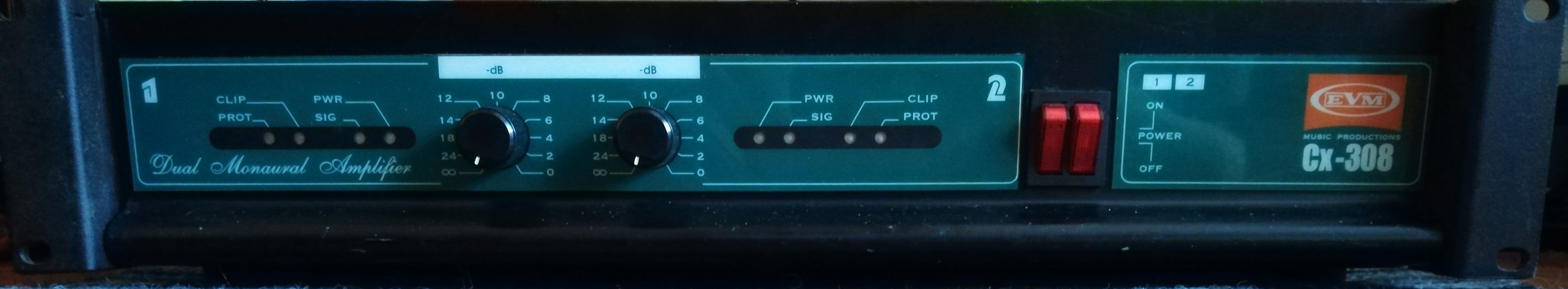

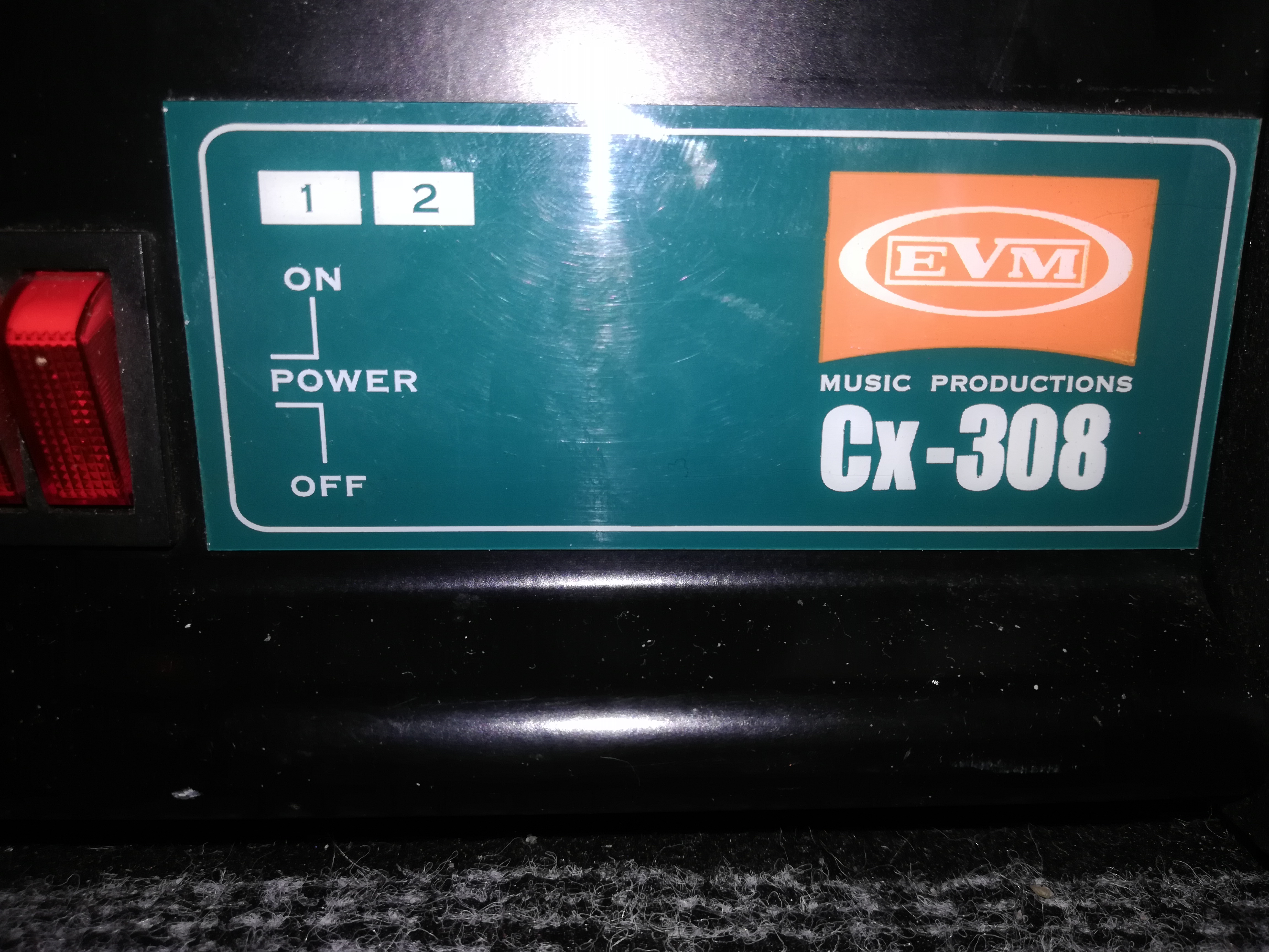

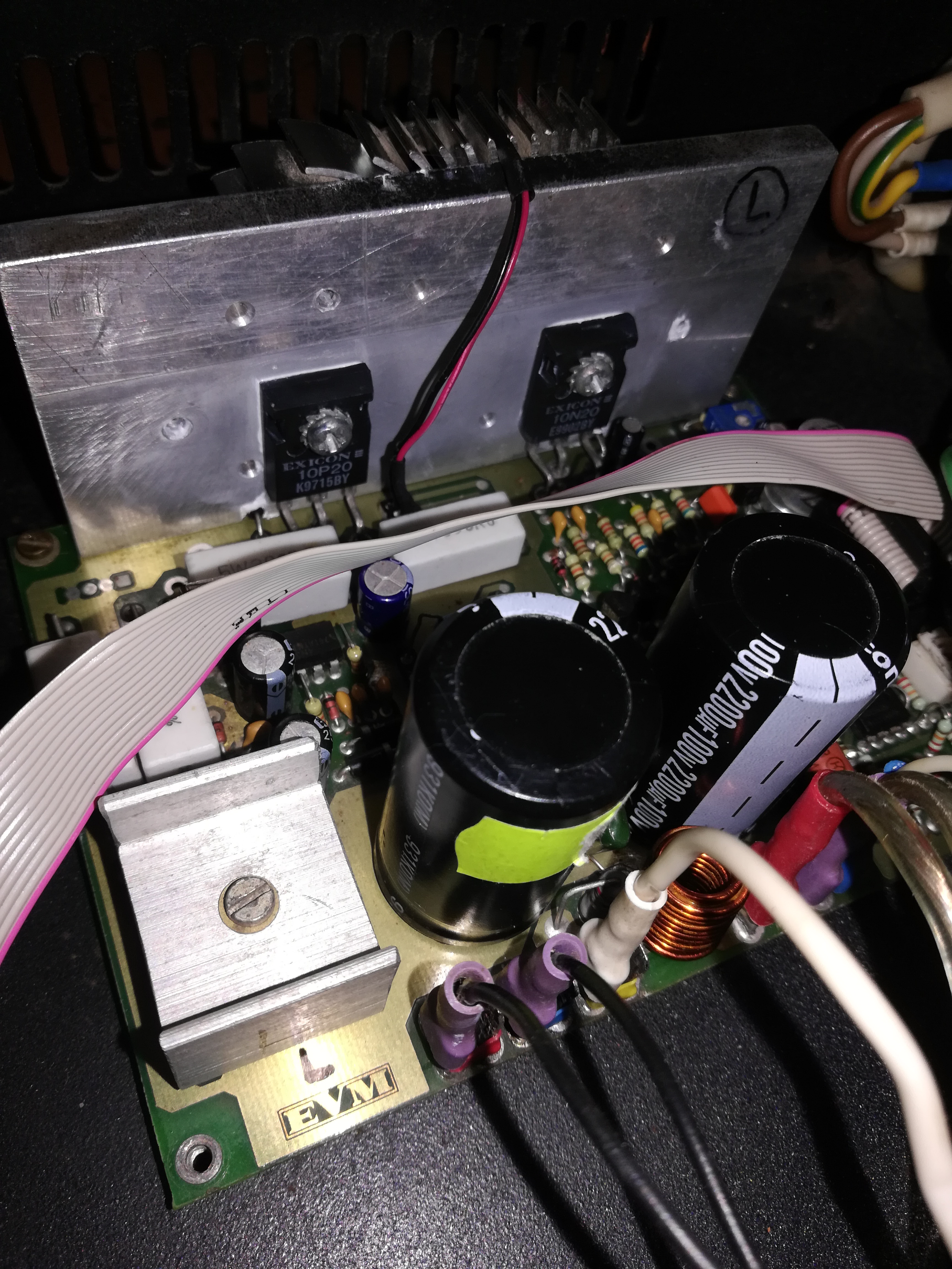

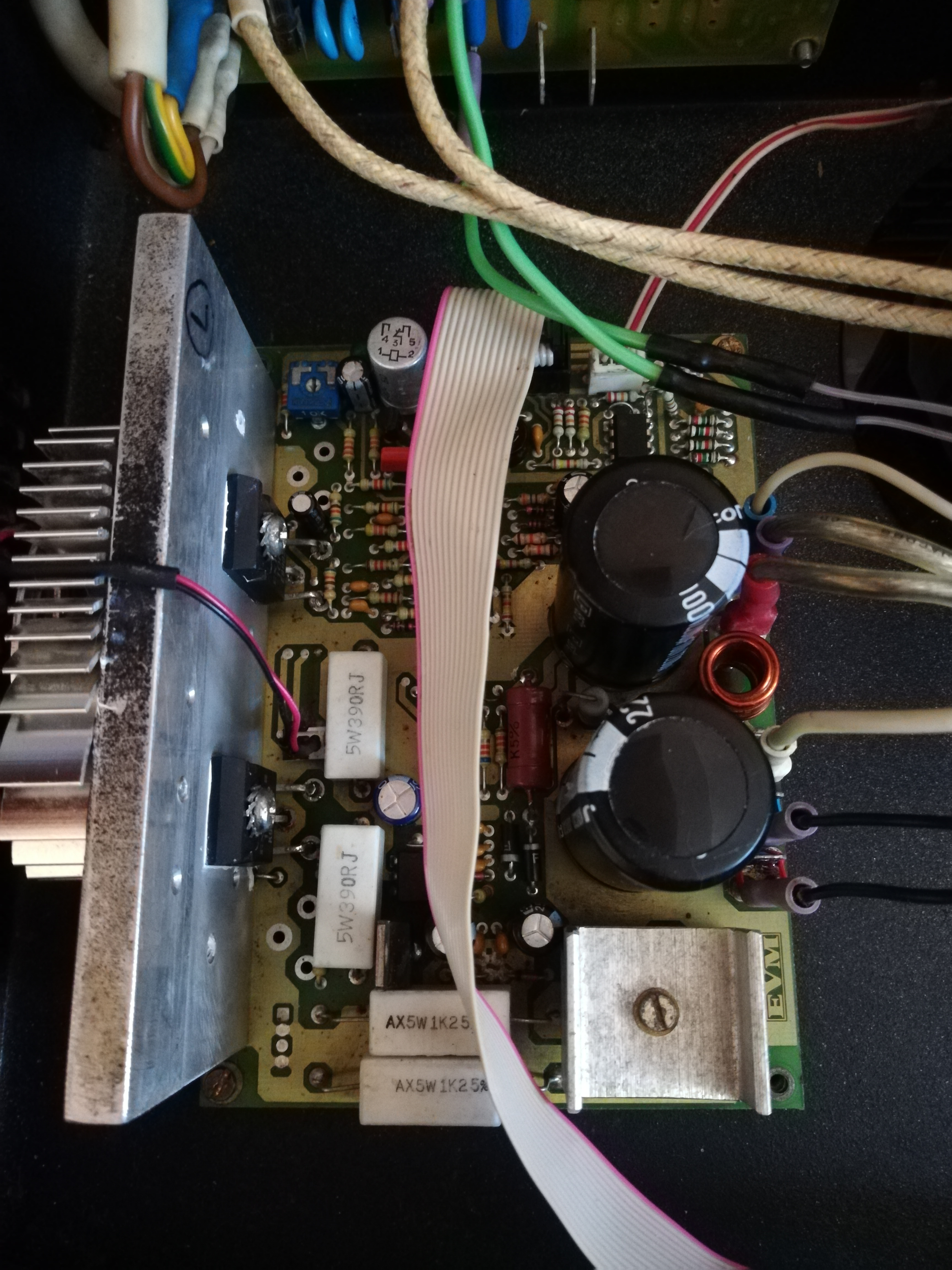

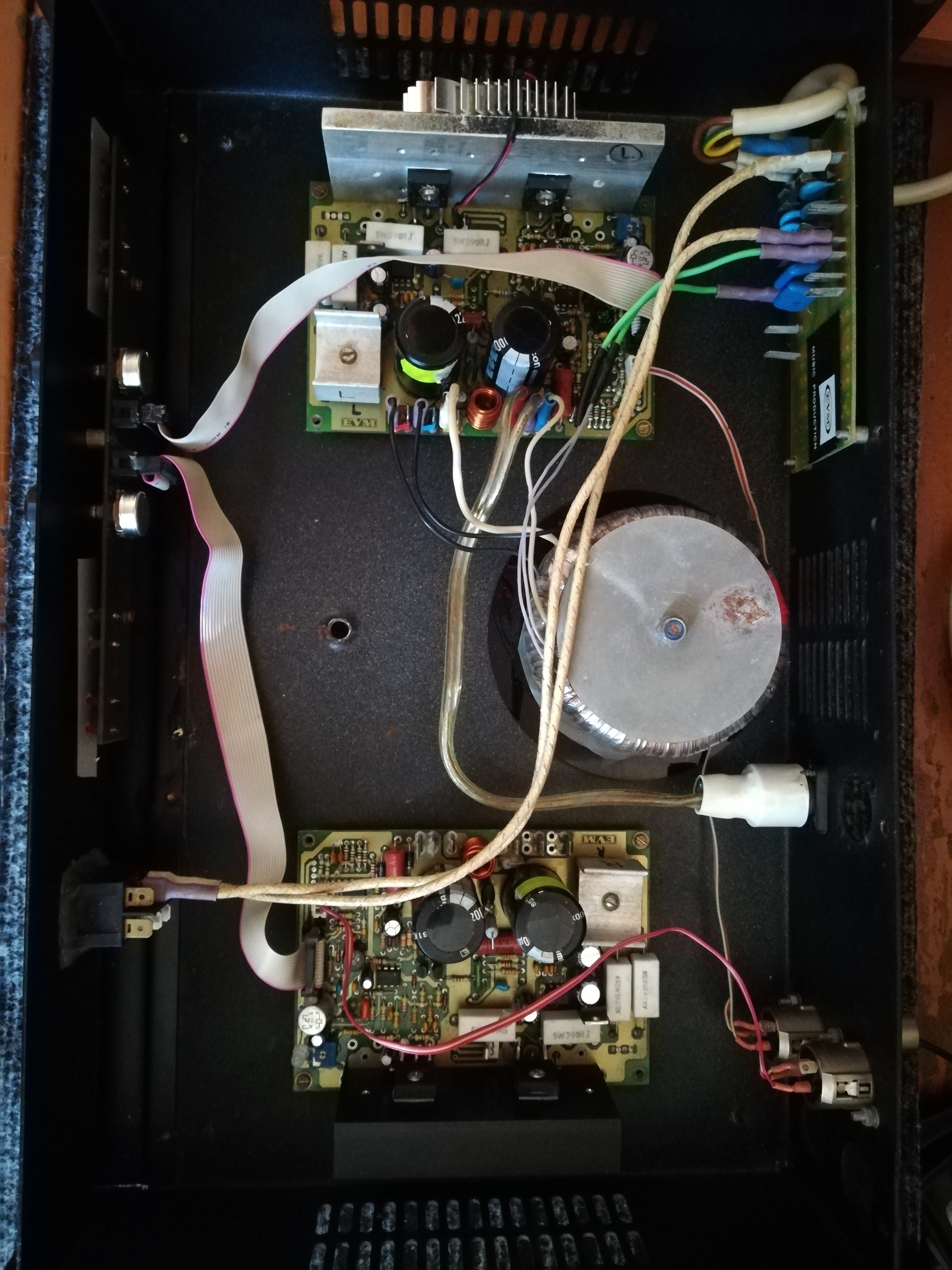

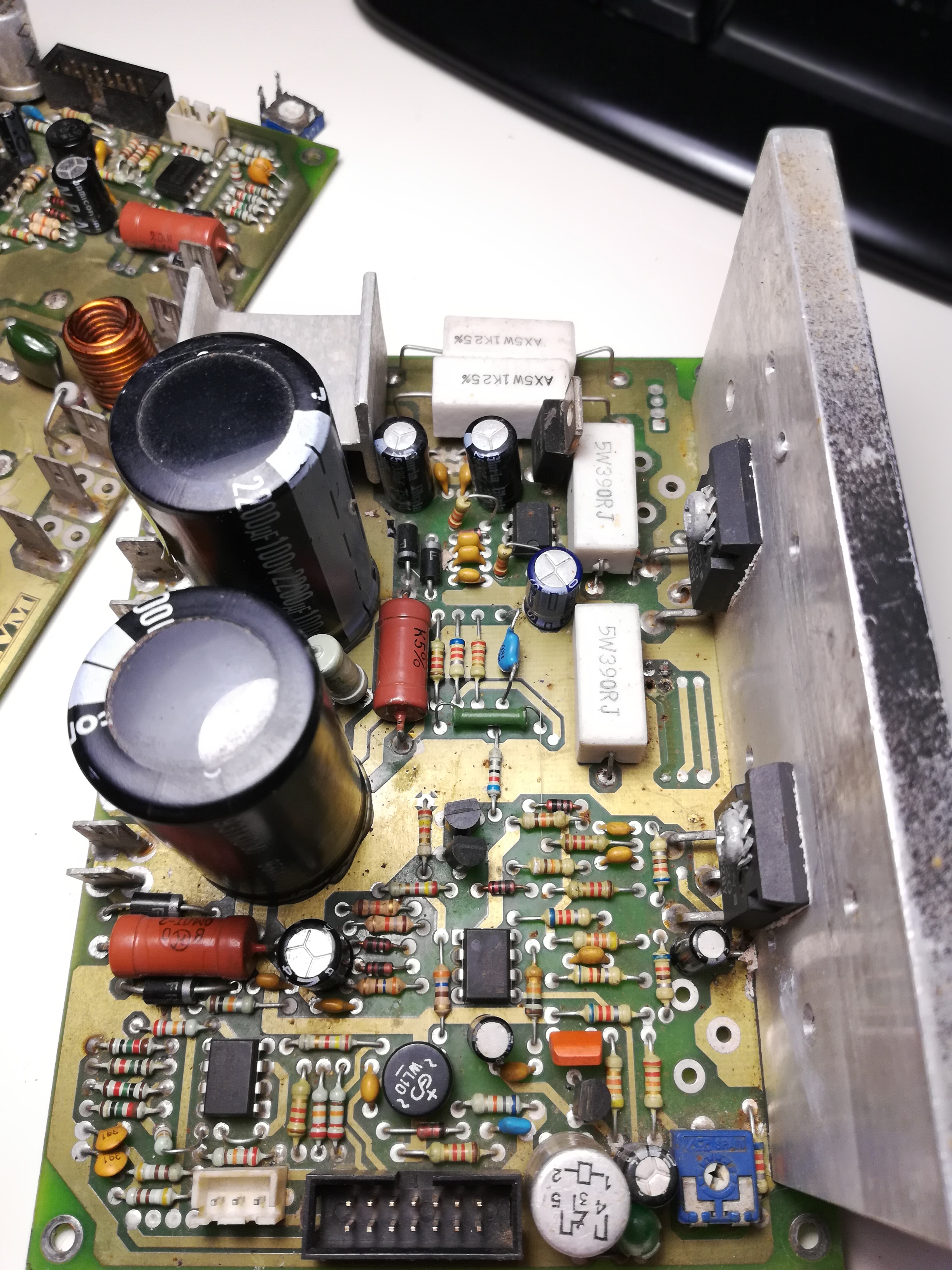

    Здравствуйте! Попал в руки усилитель Evm Cx-308. Отсутствует второй трансформатор, сгорел при кз кабеля идущего к колонке, так же вышли из строя транзисторы exicon: ECX10P20, ECX10N20. В интернете никакого упоминания об усилителе не нашел. Не говоря уже о схеме, которая бы не помешала.
    Читал тему о Evm cx-604, это из той же оперы аппарат? Может кто знает, подскажите, пожалуйста.
    По советам с одного из форумов заменил транзисторы на IRFP240 и IRFP9240, на рабочей стороне прижились хорошо, на той, что после кз есть фон. Как я понимаю, досталось не только выходным транзисторам.
    И еще вопрос по питанию. Можно ли зацепить обе стороны к одному трансформатору? Ну, естественно ограничиваясь в громкости.

    где вы такое берете....
    померьте параметры транса, подберите готовое, можно из ЧиД, транс и так дохленький.
    по стальному тестер, ослик, генератор в помощь.
