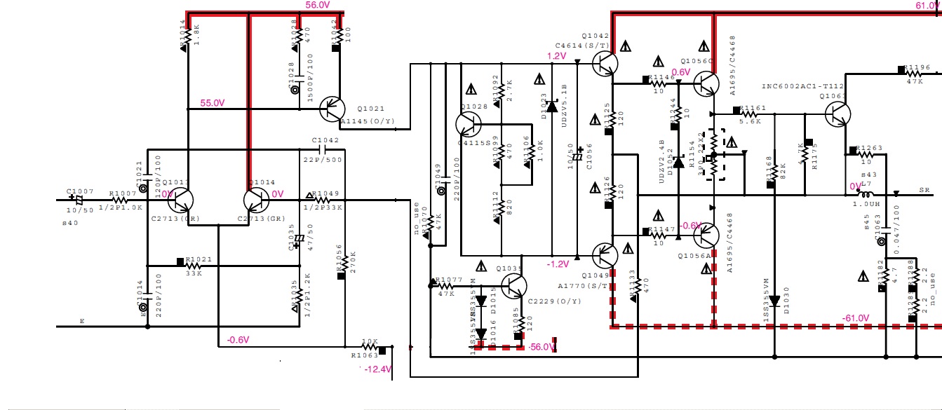

    Приветствую форумчане, с недавнего времении стал обладателем ресивера ямаха 781, модель бюджетная но описаний каких либо доработок именно моей модели особо нет, после просмотра схемы и конструкции, захотелось:
    1 увеличить емкости в фильтрах оконечника, возможно подпаять прямо к коллекторам, а общий провод пустить шинкой по всей длинне, а ее подключить на плату, сразу вопрос , не испортит ли мне это "землю" из за паразитной петли?
    2 в место перемычек по + и - провести провода от конденсаторов до транзисторов(ну очень все хлипкое)
    3 поставить доп. трансформатор на питание предоконечника, поставить емкости по + и - в каждый канал, без фанатизма.
    Я понимаю,что возможно эти меры все для самоуспокоения, и возможно не дадут ощутимого результата, возможно, что можно и в самой схеме что то подправить, я сравнивал, мой выходной каскад с топовым , что ставит ямаха в свои рессы, не сказать, что разница большая, и сразу вопросы
    1 какой ток покоя будет оптимальный для звука (не для радиаторов) ?
    2 стоит ли стремиться к схеме как у топовых ресиверов ?
    3 в чем "покрутить" схемку выходного каскада ?, хотел по моделировать, и сравнить с топовой
    4 что ещё можно сделать?

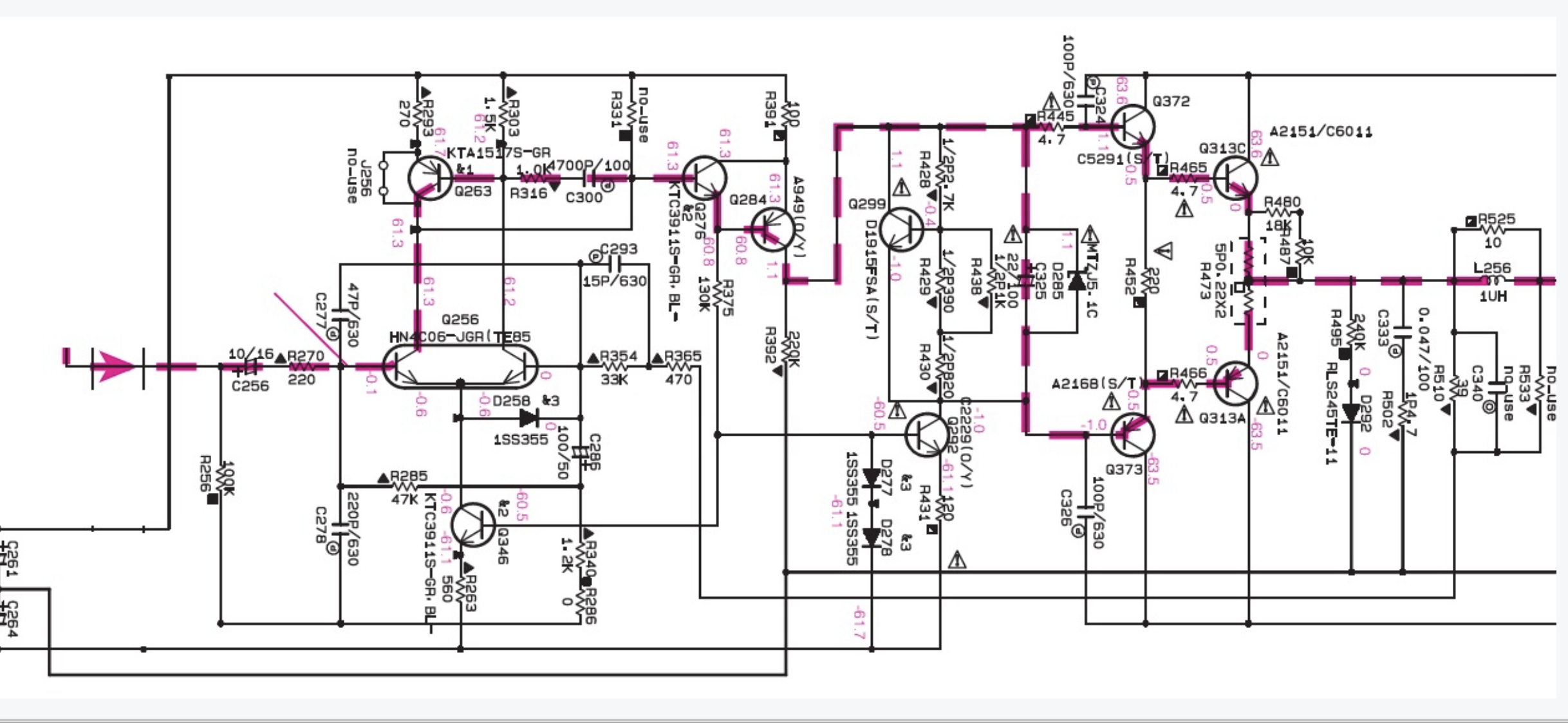

    Какая актуальная схема ? Первая или вторая ?
    Аватар для user544
    19.04.2012
    Уфа
    33
    По умолчанию Re: Модернизация бюджетного усилителя от Yamaha
    первая - моя

    Из простого- повысить ток предвыхода, r1126 r1125 уменьшить номиналы скажем до 30 Ом(еще полезно оторвать точку их соединения от выхода УМ), сами транзисторы предвыхода поменять на более мощные, установив на общий радиатор. Потребуется немного поменять цепь установки тока покоя, для этого r1112 заменить на подстроечник. Надо смотреть по факту, не видя конструкции, сложно что-то советовать. Ну и нужен какой то опыт подобной модернизации, чтобы не "наломать дров".

    для тока покоя лучше R1106, но какой ток оптимален , вот в чем вопрос
    ---------- Сообщение добавлено 15:23 ---------- Предыдущее сообщение было 15:18 ----------
    по поводу этой соединенной точки выхода и пред выхода, в эталонной схеме нет ее, а обратная связь взята с выходников, незнаю почему так

    Для выхода ? Чуть более 100 ма(120-130). Тут вопрос в другом, в предвыходе стоят дохлые транзисторы с мелким током покоя.

    я замерю текущий ток, как буду рядом с аппаратом, потом поставлю 120, это будет не скоро, а щас хочу вникнуть в теорию, насчет остальных моих предложений Коментарии будут?
    ---------- Сообщение добавлено 15:38 ---------- Предыдущее сообщение было 15:31 ----------
    (r1126 r1125 уменьшить номиналы скажем до 30 Ом
    ) (еще полезно оторвать точку их соединения от выхода УМ
    на что это повлияет, какой механизм там?

    Повлияет-уменьшаться искажения выхода. Из предложенного можно проложить отдельно(от УН) питание выходного каскада свитыми проводами до "больших банок" БП. Можно поставить резисторы(50-100 Ом) в эмиттеры ДК, но это может повлиять на устойчивость всего УМ(надо проверять).

    в предоконечник поставлю как в 3800 (схема в первом посте) тогда 2sс5291\2sa2168, но но радиаторе нет места для них, тянуть провода, разводить колхоз нет желания, все должно выглядеть лучше чем было до доработки, возможно индивидуальные радиаторы, если не нужен термоконтакт с выходными транзисторама
    эмитеры ДК? что простите?
    ---------- Сообщение добавлено 15:56 ---------- Предыдущее сообщение было 15:52 ----------
    вот глядя на всю конструкцию, сложилось впечатление, что производитель намеренно "душит" свой усь, и остальные узлы, что бы соответствовал бюджетности , ото еще запоет как те, что за 120т.р как же их потом продать ( вобщем грусть -печаль
