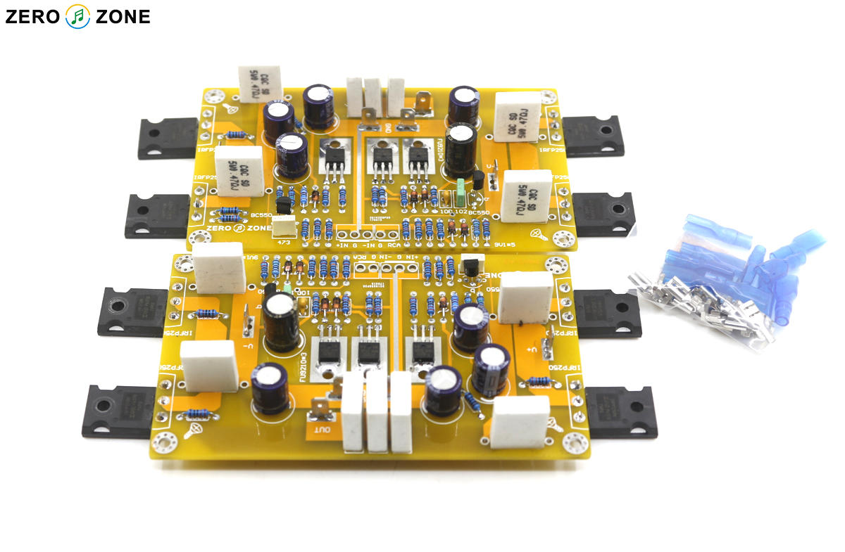

    По умолчанию Клон PASS A3
    Всем здравствуйте.Давно хотел собрать данный клон PASS A3.На плате нет ни одной регулировки.Вопрос-как можно немного уменьшить ток покоя выходных транзисторов (это если не будет хватать площади радиаторов)?Заранее всем благодарен.Нажмите на изображение для увеличения.
    Схема не грузится,вот ссылка на данный кит:https://www.aliexpress.com/item/GZLO...3e923c00Kkxh2b
    Проще всего уменьшить напряжение питания. Можно попробовать увеличить номинал R5 (1,5 кОм), но это может привести к несимметричному ограничению выходного сигнала. Но лучше было бы почитать про работу усилителя (или его аналога) статью разработчика: наверняка он давал какие-то рекомендации по выбору току покоя и способу его регулировки. А ещё лучше найти радиаторы подходящей площади. Ведь снижения тока покоя усилителя, работающего в классе А, снижает его выходную мощность.

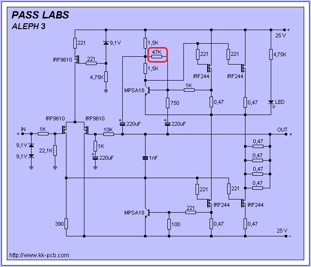

    Вот схема, ток регулируется резистором 47кОм, вроде так понял из сервис-мануала.
    Сервис мануал скачай, там схема напряжений есть.
