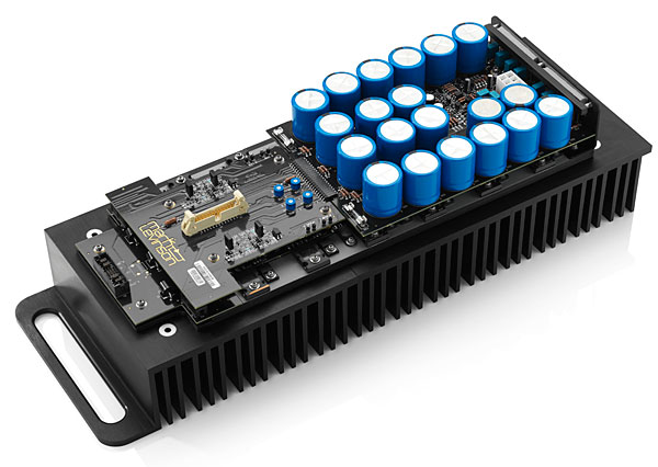

    От таких болтовых конденсаторов успешно питаются целые сервера, электронные АТC с потреблением в киловатты, нет, тут люди мучительно рассуждают о какой- то скорости разряда в вонючем домашнем 100 ваттном усилителе, набирая по десять дешевых и дрянных конденсаторчиков, тогда как высшая лига типа киловаттного монстра Марка Левинсона No30 имеет по 24 выходных транзистора , 3 киловаттный трансформатор и тем не менее успешно обходится одной парой таких болтовых банок на канал. Реальный ESR таких кондеров как правило 5- 8 мОм, комментарии нащот скорости излишни. Просто недобросовестные ну или туповатые {чаще всего британские}производители набирают батареи мелких кондеров, чтобы лошара- покупатель думал, что тут все по-взрослому.

    Марка Левинсона
    Уже нет

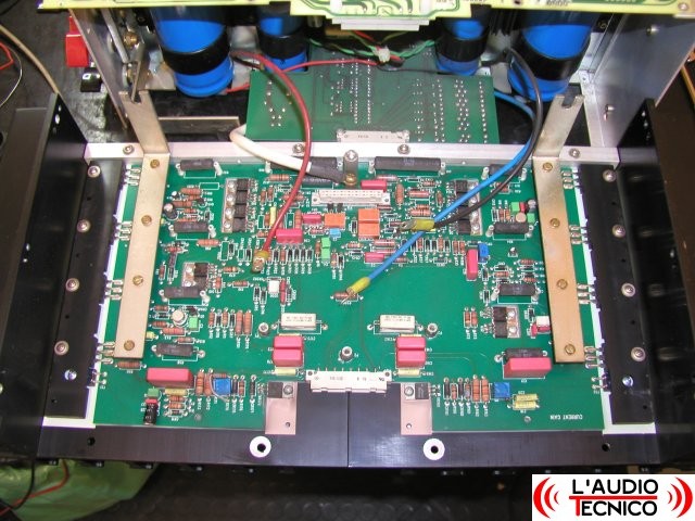

    Для того, что бы обходиться "парой болтовых банок", наверное и шины нужны размером в руку, как Левинсона?
    Уверены, что у топикстартера они именно такие?
