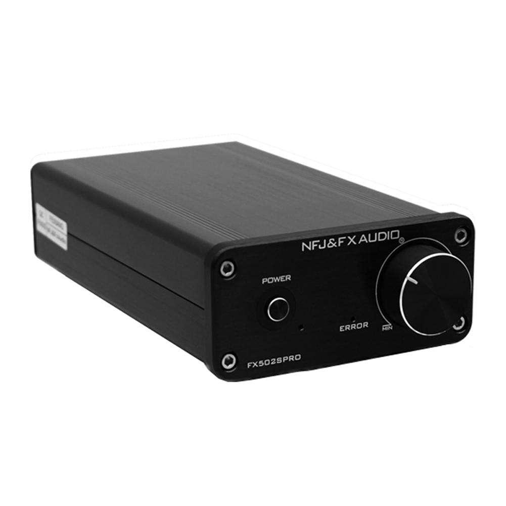

    Всем привет! Имеется достаточно известный китайский усилитель FX-Audio 502S PRO (TPA3250), на ближайшие месяцы мы с ним повязаны, поэтому хочется выжать из него максимум по звуку, в разумных пределах. На наших и забугорных ресурсах почерпнул немного информации по проблемам устройства и его доработкам, нужна помощь опытных товарищей, кто подскажет как правильно всё сделать. К сожалению, я только умею держать в руках паяльник, в электронике совсем не силён. Итак, кратко:
    1) Понизить выходное напряжение, чтобы разница между входом и выходом стала около 4 вольт (сейчас разница менее 2-х вольт)
    2) Питание: сейчас есть подобранный предыдущим владельцем импульсник на 24в, но можно подавать до 32в (напр. купить Meanwell).
    Есть смысл за 50$ купить у знакомого ЛБП 24v/150W/5A хэндмэйд под звук и не лезть на рожон?
    3) Увеличить частоту ШИМ с 450kHz до 600kHz + доп. пассив. охл
    4) Заменить ОУ (есть)
    Я понимаю, что придется потратиться на Ничиконы итд, есть список требуемых компонентов на замену от тех, кто уже апгрейдился. Готов содействовать в сборе инфы. Буду рад советам и помощи!

    Без схемы/мануала - гаданье на кофейной гуще.

    Вы полагаете разумным вкладывать в "модернизацию" устройства стоимостью 60$ ещё столько же денег да ещё и с риском его уничтожить? Ну допустим... Но у вас даже нет проверенной схемы модернизации этого устройства, т.е. в случае положительного исхода (устройство не будет сломано при модернизации) нет никакой гарантии слышимого улучшения работы.

    Добрый день, есть перечень рекомендуемых доработок в файле с комментариями и 100 страниц форума на заморском языке. Насчет гарантий - вы правы, всё эксперимента ради. Усилитель достался совсем занедорого, отсутствие выраженного результата меня не пугает. Так же будет возможность сравнить его со стоковым вариантом.

    Там же есть схемы, нумерация элементов и какие-то циферки с результатами? Подключите автоматический переводчик, пусть и коряво, но смысл и результат будут понятны - это если вам так нужно.
    Я не думаю, что здесь ваш вопрос найдёт отклик, и все кинутся обсуждать именно этот девайс на 100 страниц
    Однако, нужно понимать, что делать и почему, а не просто следовать чьим-то указаниям "замени С1 и убери R5" не понимая, для чего это нужно. К примеру, увеличить питание с 24В до 32В в общем случае приведёт к увеличению мощности... но сможет ли устройство проводить через себя эту мощность? Например, не вздуются ли конденсаторы, они ведь могут стоять впритык на 25В, или станут впритык для нового напряжения. Если вам хватает мощности, чтобы использовать устройство до 50% громкости, то увеличение напряжения питания ничего вам не даст - вы так и будете слушать до 50% громкости.
    В общем случае нельзя просто так взять, и поменять что-то в устройстве, не меняя ничего по всему устройству, а это очень часто означает переконструировать всё заново.
