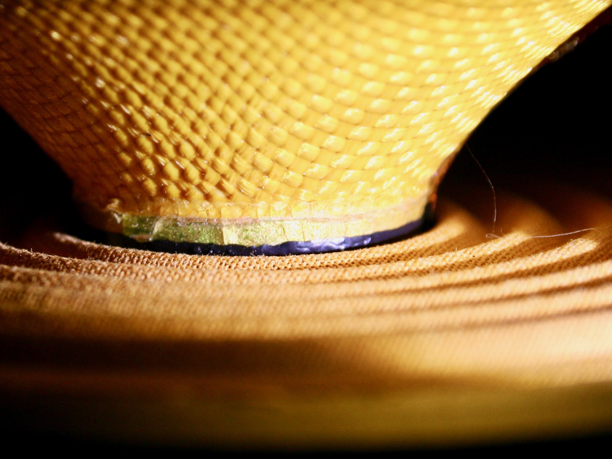

    Привет!
    Стала хрипеть мид-бас динамическая головка Focal с кевларовым диффузором. Отклеил защитный колпак - вижу, что изнутри видимый зазор между внутренней частью катушки и керном неравномерен. После долгой диагностики было обнаружено, что сочленения диффузора и каркаса катушки примерно на 50% отклеилось и диффузор слегка скользит по катушке, даже скрипит немного.
    Очень не хотелось бы разбирать динамик! Хочу попытаться заклеить в сборе.
    Руки вроде не из попы растут, и отцентровать катушку я смогу. Поэтому вопрос один:
    Какой клей лучше использовать, при условии, что не получится качественно зачистить место склейки, сильно прижать поверхности и нагреть?
    Спасибо!

    Если не разбирать, то эпоксидным клеем... из шприца через толстую иглу, по всей окружности... после нанесения клея подвигать немного диффузор, что бы клей распределился... далее отцентровать и зафиксировать ЦШ относительно катушки.
    По сути, центровка и фиксация в нужном положении- это одна операция... в зависимости от ширины зазора подойдут и полоски пленки от фотоаппарата, тонкий пластик, даже обычная бумага для принтера...

    Ничего добавлять не нужно. Выше всё правильно было сказано. Единственно, можно обойтись без шприца и раствор в место склеивания подавать с жала тонкой отвёртки. Доводилось устранять точно такой же дефект на 8" динамиках из студийных мониторов FARA. Модель не помню. Только у них диффузоры были из углеволокна и каптоновый каркас. В одном из случаев обошлось без проставки в зазоре. Есть фото, вот только насколько они информативные...

    Если катушка частично отклеилась от диффузора, то возможно появление несоосности катушки и диффузора, т.е. катушка могла сместиться и «встать криво».
    И если проклеить «в сборе», то имеется вероятность, что эту кривизну вы просто зафиксируете.
    Кроме того, если проклеивать не разбирая динамик, то есть опасность, что клей протечет внутрь – и все будет испорчено.
    Я бы проклеивал именно эпоксидной (это то, что нужно кевлару), но на разобранном динамике.

    Не протечёт! Если клей, не хренакнуть конечно как с брандспойта.
    Горло диффузора с внешней стороны каркаса катушки. Каркас "высится" над диффузором. Снизу находится ЦШ.
    Каркас катушки на проставку. Выставить по высоте на старое место сопряжения (его 100% видно) и под клей!
    Дефект копеечный, а разговору будет на страницу или более.

    Я прихватил мягким клеем катушку на прежнее место, погонял динамик на НЧ синусах - поршневой режим сохраняется вплоть до максимальных уровней смещения. В общем, совсем не похоже, что соосность нарушена и динамик уходит вразнос. Сегодня буду заклеивать уже намертво эпоксидкой.

    Не надо не SL, ни смолу, ни густой циакрин. Надо залить жидким циакрином (есть марки "Контакт", есть в диффузор-маркете) и всё. Разбирать из-за это в любом случае не стоит, смолой можно только испортить, SL там вообще ни при делах.

    блин. я уже смолой залил. ну, аккуратно так, без фанатизма. для центровки сделал две гильзы из алюминия из под пивной банки. вроде всё нормально прошло - визуально щель между гильзой катушки (она тоже алюминиевая) и керном после процедуры осталась равномерной. динамик пока досконально не измерял и не сравнивал со вторым здоровым.
