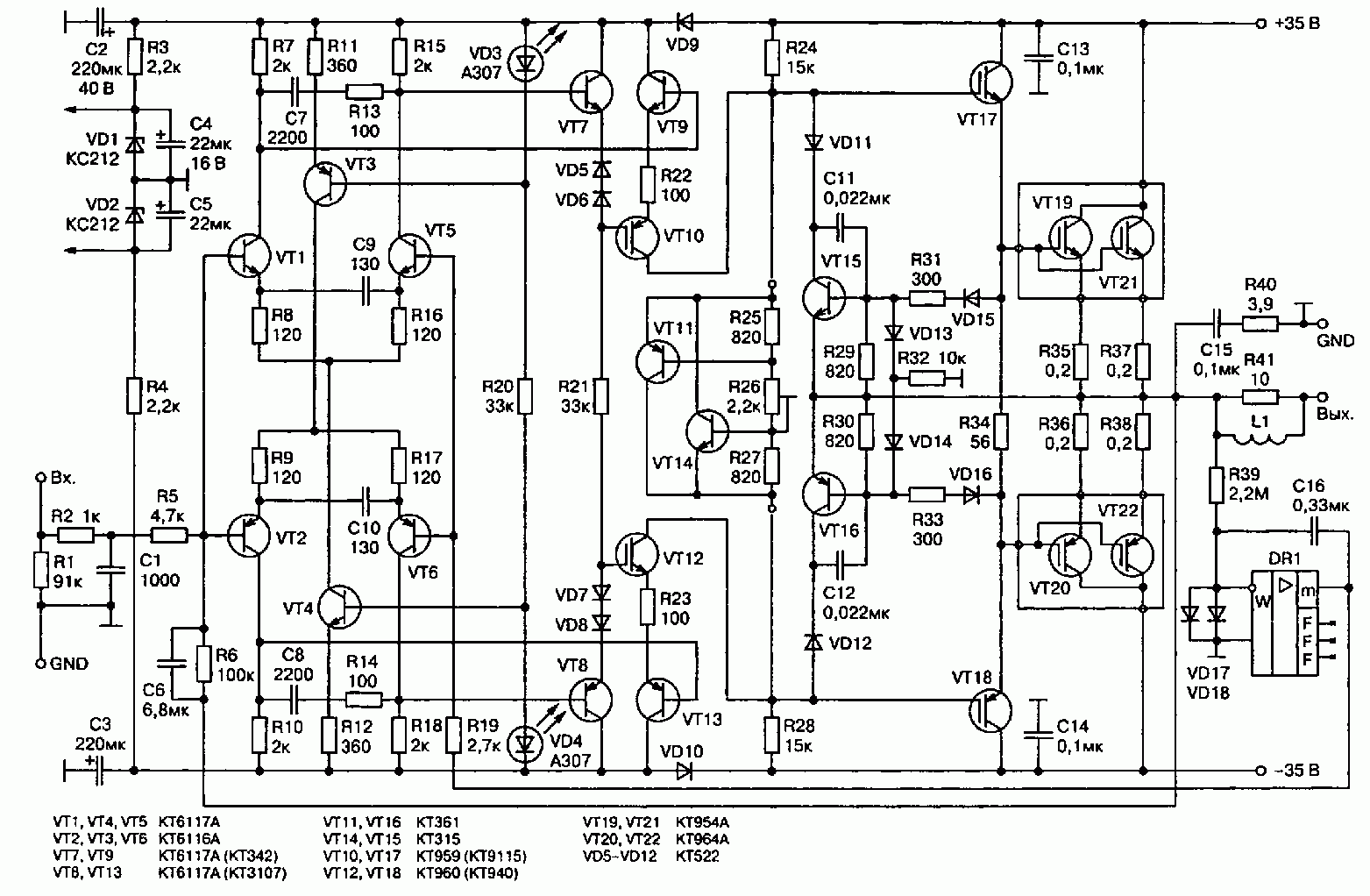

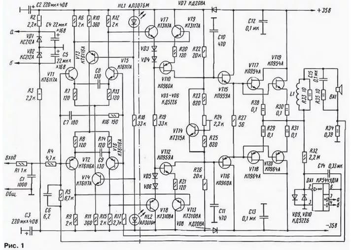

    Почтенная публика!
    У меня появилось жгучее желатине изваять УНЧ на "рассыпухе" - обычные транзисторы мне никогда не нравились.
    Сначала хотел на полевых сделать а потом
    вспомнил что у меня с полкило БСИТ всяких.
    Нашел пару схем на первый взгляд одинаковых. Но там есть ряд моментов которые меня смущают.
    Это полярность диодов VD5,VD6 (VD3,VD4 на другой схеме)
    Номинал конденсатора С6 в ОС
    цепь С7,С8-R13,R14, в одной схем они есть в другой нет.
    так же не понятна часть схемы VT15,VT16
    Кто нибудь может аргументировано покритиковать схемы?

    По умолчанию Re: УНЧ на БСИТ
    А зачем их критиковать? У тебя цель звук получить или просто попаять завалявщиеся в тумбочке детальки?
    Для второго критика не нужна.
    Правльно - там где 3 и 4, на более серой схеме (судя по графике - из "Коневодства").
    Это явно описка, на второй схеме правильнее - пикофарады а не микро.
    Просто тот кто перерисовывал схему, попался на привычке обозначать микрофарады числом+запятая+цифра, безщ букв, бывшую в употреблении до эпохи CАD-ов.
    Другая плата, может другая коррекция понадобилась.
    Пытались изобразить защиту от перегрузки.
    если мне не изменяет склероз, то на форуме присутствует автор
    Включение резисторов R24(R22), R28(R26) выглядит как обман читателя, либо - безграмотность разработчика .....
    а пусть Петров и объяснит
    Очень жаль, но тема "сисек" так и осталась не раскрыта.
    и что не так с резисторами R24(R22), R28(R26)
    Для понимающих - моветон. Для остальных - переключить их с шин питания на землю.
    Если я правильно понял мудрого гуру, то в схеме уже есть ошибка?
    Почему одна и та же ошибка в ТРЁХ вариантах схем присутствует?
    Возможно афтар каждый раз при подготовке схемы к публикации слишком много думал о грядущей славе.
