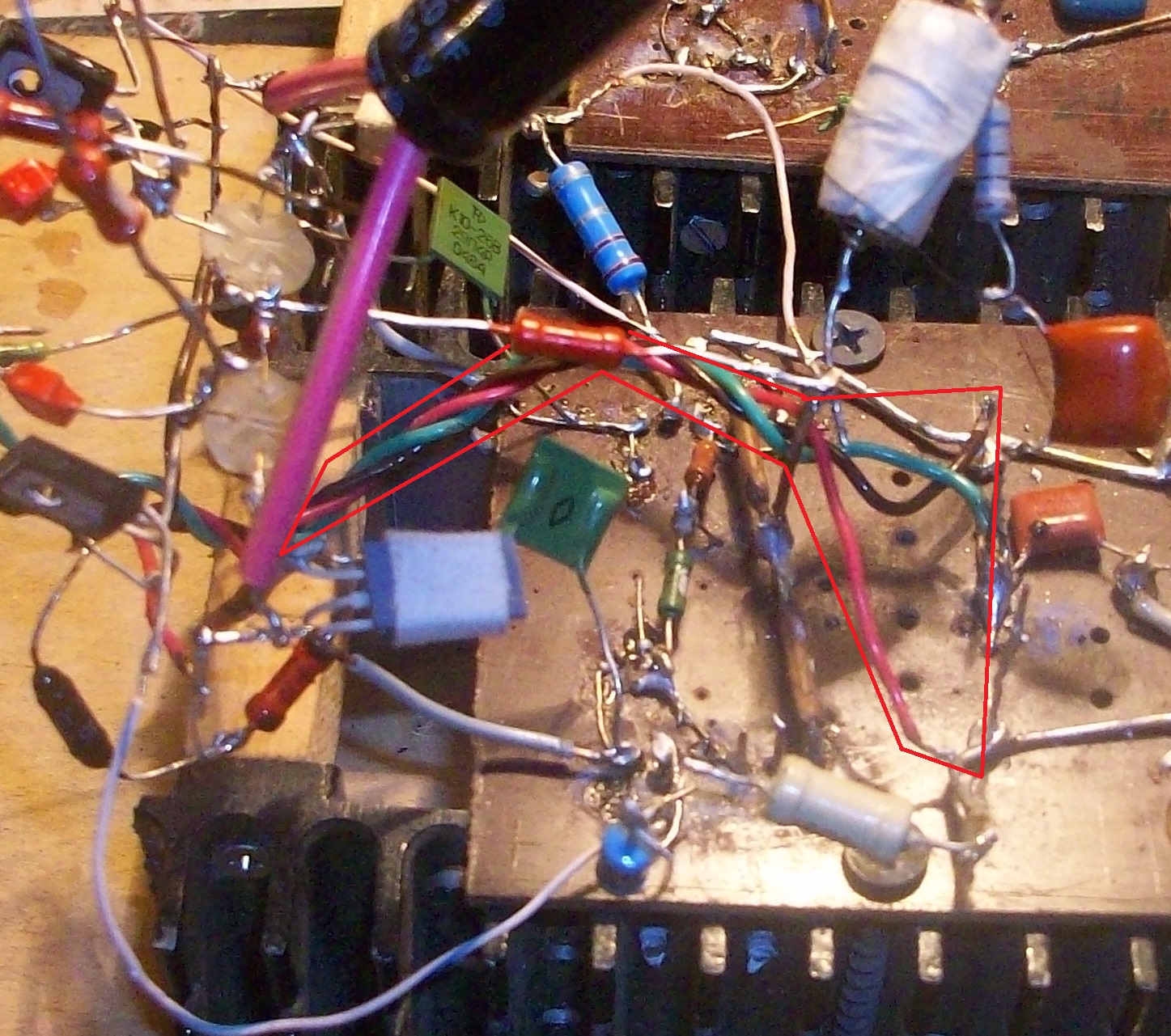

    Случилось такое: во время настройки усилителя(возбуждался) дифф.сопротивление коллекторного перехода n-p-n транзистора стало больше эмиттерного, транзистор усиливает, но в схеме возбуждается. Вопрос: он неисправен?

    Аватар для eksaedr

    Ещё есть вопрос: при перегрузке по входу вылетали транзисторы 1 и 2, коллектор-эмиттер накоротко, базовый оставался целый.
    Это перегрузка по току?
    больше смахивает на уменьшение сопротивления ЭБ как более "нежного".
    может быть и так, скорее всего так, выкинул транзистор уже. Переходы измерял до и после, т.к. стандартная процедура проверки транзисторов.Нажмите на изображение для увеличения.

    ещё вопрос: провода питания предварительных каскадов(выделены красным) свиты вместе с общим проводом соединяющим сигнальную землю и силовую, может правильнее будет сигнальную землю протянуть отдельно?

    13.02.2009
    г. Ижевск
    3,270
    По умолчанию Re: Дифференциальное сопротивление полупроводника.
    Нет запаса Uкэ.
    Для предметного разговора надо бы номиналы резисторов конденсаторов, типы транзисторов, напряжение питания, и пр...
