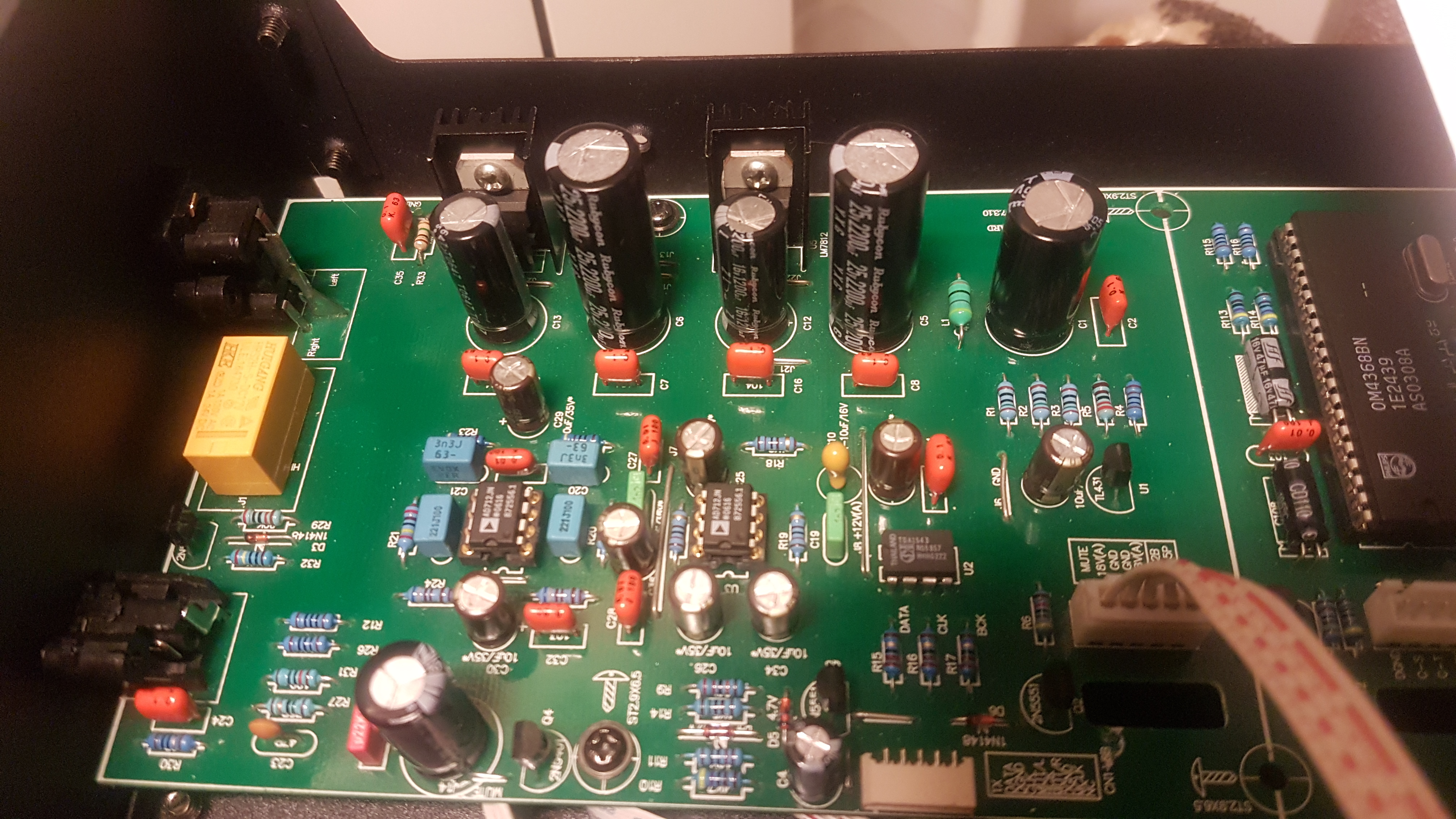

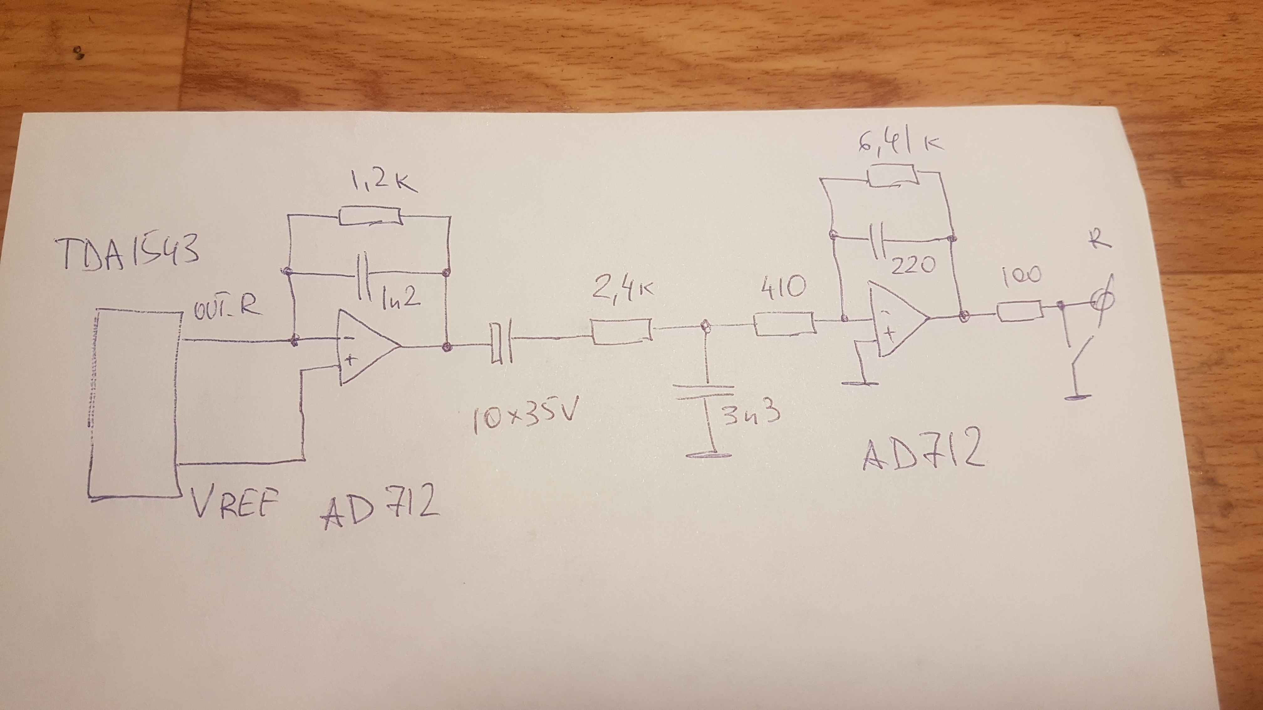

    Писал в разделе "начинающим", но наверно лучше сюда...
    Достался плеер без привода, внутри достаточно симпатично сделанная платка на TDA1543. Несмотря на общее "фи" этой микрушки решил попробовать ее включить, для чего подцепил на вход простую платку USB-i2s на PCM2706...Звук на удивление мне чем-то понравился, соберу в корпус и пусть играет...Однако смущает что в исходном плеере цап работал в режиме 4Fs, от PCM-ки же идет просто Fs, наверно нужно корректировать выходной фильтр. Плату кардинально переделывать на планирую, хотелось бы по месту что -либо поменять, убрать/добавить...
    Был бы благодарен за рекомендации по таким изменениям, поскольку совсем не в теме. Схему прилагаю.

    Просто Fs аналоговым фильтром обрабатывать бессмысленно. Лучше уберите ФНЧ совсем.
    А почему отсутствие ФНЧ будет лучше, чем хотя и не очень эффективный, но все же хоть немного подавляющий составляющие за Fs/2 ? Фазу сильно крутит ?
    21.01.2004
    Ижевск
    3,551
    По умолчанию Re: Помогите с послецаповым фильтром...
    Потому, что слуховому аппарату проще восстановить исходный звук из нефильтрованного сигнала, чем из немного фильтрованного, (наблюдение из практики).

    Достаточно ли будет для начала заменить емкость в ООС первого ОУ на те-же 200 pF , и убрать емкость 3n3 ?

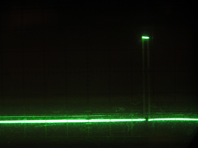

    Принёс я домой это чудо (SONY CDP-101), послушал. Ну, вроде бы, ничё так играет. Огрехи сразу услышал, но о звуке потом. Не терпелось посмотреть, что ж на выходе...
    Писать буду не в хронологическом порядке, а так, чтобы любой новичок понять мог.

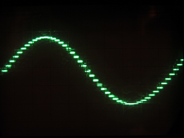

    Сравнивался проигрыватель с другим проигрывателем, к которому по I2S подключена TDA1541R1 без каких-либо фильтров. Подробное описание здесь.
    Синус частотой 1 кГц на выходе такого ЦАПа выглядит так
    То есть это ступеньки, соответствующие цифровым отсчётам.
    На моём диске с тестовыми сигналами есть и одиночный вытянутый сэмпл. Это, по сути, дельта-функция, которая позволяет мгновенно определить АЧХ линейной системы, если посмотреть спектр отклика.
    На выходе ЦАПа без фильтров сигнал выглядит так
    Это прямоугольный импульс шириной в период дискретизации.

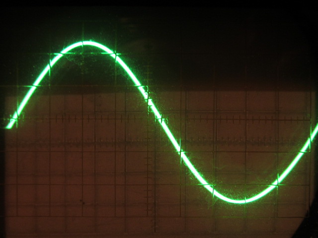

    Подключаюсь к выходу CDP-101, подаю с диска синус 1 кГц в надежде увидеть хоть какие-то остатки ступенек. Что же вижу?
    Идеальный синус! Без намёка на ступеньки. Признаюсь, тут у меня даже появились сомнения, что аппарат без передискретизации.

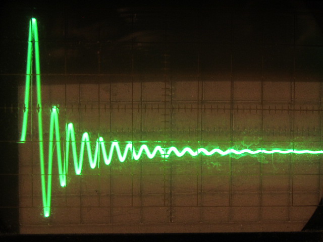

    С нетерпением подаю импульс и вижу картинку, которая меня очень порадовала.
    Затухание длится около 1 мс! Я запрыгал от счастья Ещё бы! Такое своими глазами увидеть. Это сколько же этот аналоговый фильтр напридумывал!!!
    Теперь, я думаю, должно быть понятно, чем грозит получение чистой синусоиды без передискретизации. Тут, правда, важнее другой вопрос - а зачем она нужна.

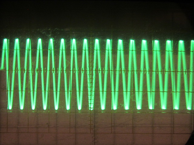

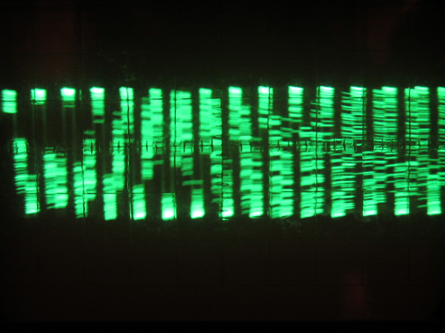

    Дополнительно могу также прикрепить осциллограммы синусов близких к 20 кГц. Точные частоты не знаю. Они могут быть разными. Каша на первом графике связана с тем, что воспроизводился сигнал возрастающей частоты. Амплитуда разная в связи с разным уровнем сигнала на выходах разных аппаратов.
    Где какой проигрыватель, всем должно быть понятно.

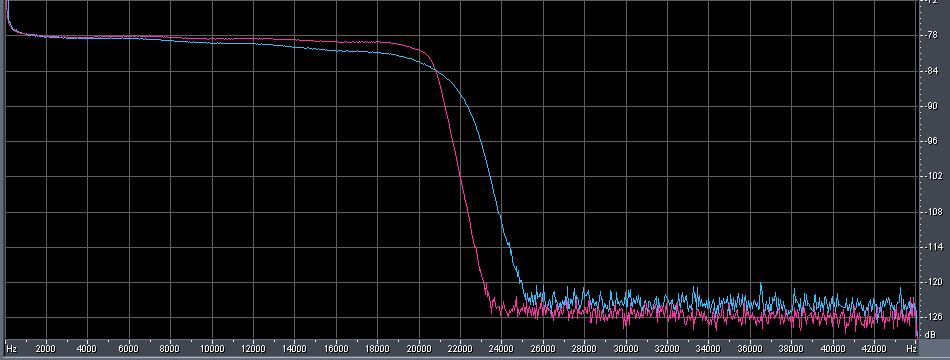

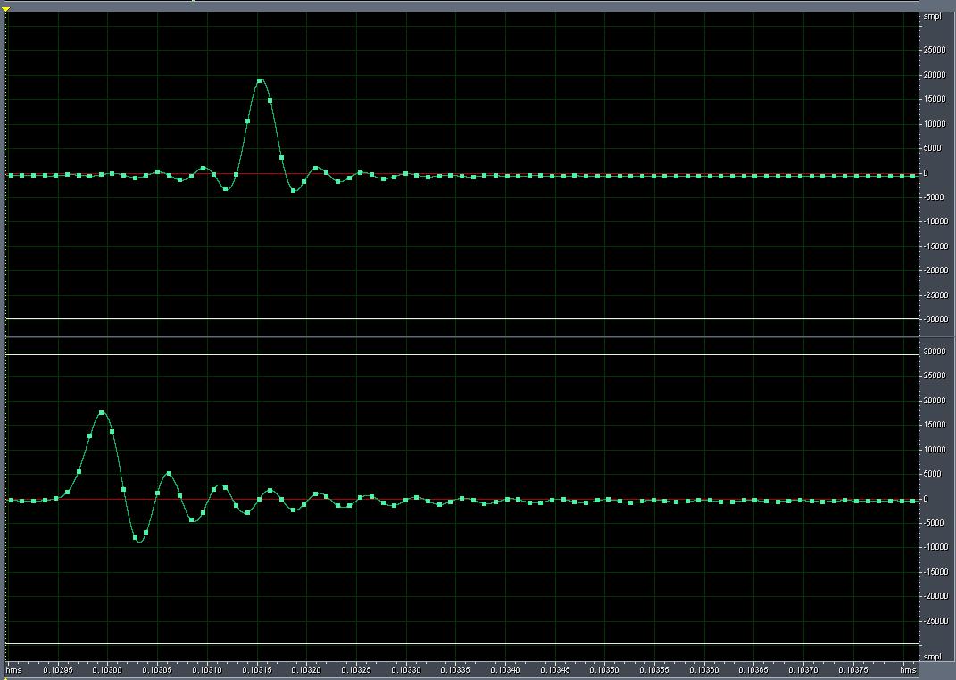

    Записал импульсы с обоих проигрывателей поочерёдно через левый канал звуковой карты и разбросал по каналам. Частота дискретизации 88200 Гц, но, к сожалению, на входе звуковухи неотключаемая фильтрация, поэтому разница оказалась не такой заметной.
    Импульсы. Вверху TDA1541R1, внизу SONY CDP-101.
    Спектры. Голубой TDA1541R1, розовый SONY CDP-101. Поставил линейный масштаб по оси частот, чтобы лучше было видно разницу.

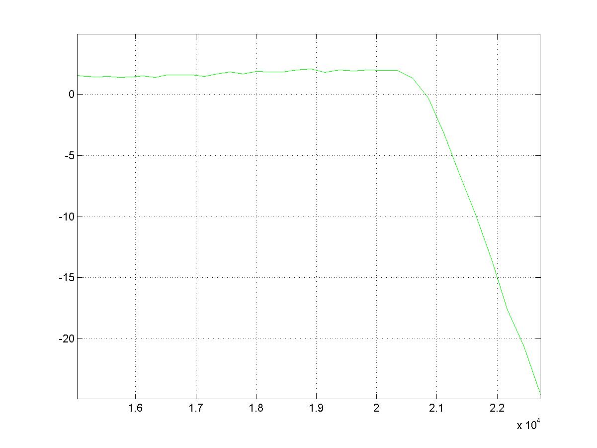

    Была там у меня программа на Матлабе, при помощи которой можно поделить один спектр на другой. Это я сделал. Получил что-то близкое к АЧХ аналогового фильтра Соньки. Для тех, кому не понятно, избавился от влияния фильтра звуковухи. На точность не претендую.
    Логарифмический масштаб (1-23 кГц).

    Линейный масштаб (увеличена область 15,0-22,5 кГц).

    Вот. Порядок фильтра я считать не стал. Он там какой-то феноминальный. Но я в этих активных фильтрах не разбираюсь (и желания нет). Может, там и не так много...
    Однозначно, инженеры Соньки заслуживают уважения, что сделали такой фильтр. Но звук от этого лучше не стал. Да и ЦАП там, наверное, так себе.
